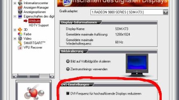

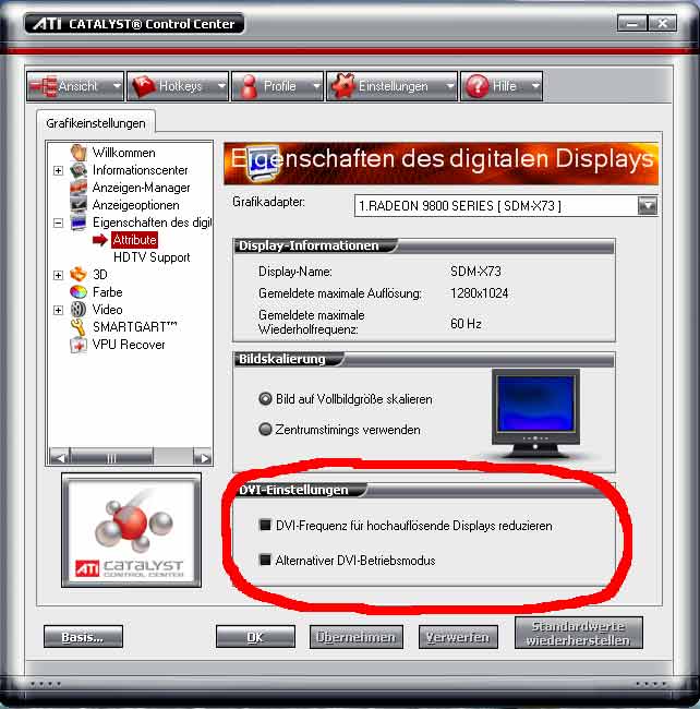

  • hi,
    danke für den tipp. Also bei mir waren da schon die häckchen dran. Habe Sie mal weggemacht, aber Flat bleibt trotzdem Schwarz bei 1680 x 1050.
  • Habe jetzt nochmal alle möglichkeiten ausprobert, aber nix ist mit 1680x1050. Liegt es denn wohljetzt an meiner Graka? Weil die Auflösung die ich jetzt habe ist ja schrecklich, die schriften total unscharf bei 1280x1024.
