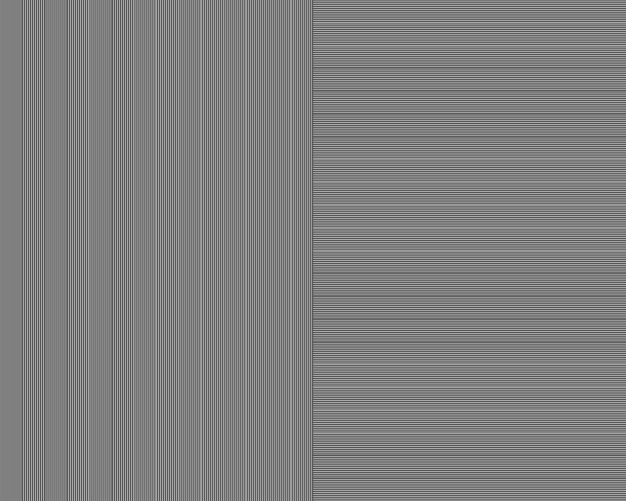

  • Das Seitenverhältnis ist nicht so wichtig, 20" im 4:3 Format haben einfach eine höhere Auflösung und meist auch gute Algorithmen. Je höher die Auflösung, umso mehr Pixel stehen zur Darstellung des interpolierten Bildes zur Verfügung. Vergleiche mal Bild 4 mit Bild 5, beide nutzen den gleichen, guten Algorithmus, und Bild 5 ist eigentlich seitengerecht. Trotzdem sieht Bild 4 besser aus, weil mehr Zeilen zur Interpolation zur Verfügung stehen. Zwar ist Bild 5 etwas gleichmäßiger, dafür sind die weißen Zeilen aber alle Grau.
    Hauptsächlich kommt es aber auf den Interpolations-Algorithmus an. Leider interpoliert der Nvidia-Treiber sowohl Vollbild als auch seitengerecht nicht besonders scharf, da sehen die Streifen des Orginals jeweils sehr unscharf aus.
    Hier sind Beispiele auf den Programmen Paint.NET (feine Programm, aber schlechte Bildgrößen-Algorithmen) und Photoshop.

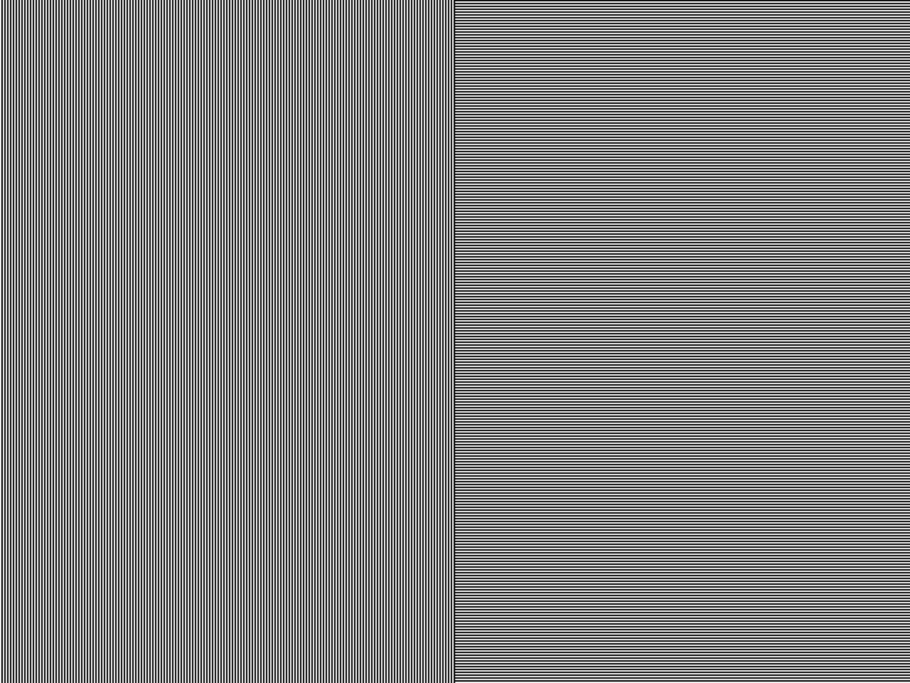

    1. Bild: Orginal 640 x 480 (4:3)
    2. Bild: Bilinear mit Paint.NET auf 1280 x 1024 (5:4)
    3. Bild: Bikubisch mit Paint.NET auf 1280 x 1024 (5:4)
    4. Bild: Bikubisch mit Photoshop auf 1280 x 1024 (5:4)
    5. Bild: Bikubisch mit Photoshop auf 1280 x 960 (4:3)
    6. Bild: Bikubisch mit Photoshop auf 1600 x 1200 (4:3)
    Mache mal folgendes: Stelle die Desktopauflösung auf 640 x 480 und stelle das Orginalbild dar. Versuche das mit Monitorskalierung, mit Nvidia-Skalierung auf Vollbild und mit Nvidia-Skalierung auf seitengerecht und schau, ob eine der Darstellungen Dir besser gefällt.
    Mein Monitor skaliert übrigens das 640 x 480 Bild auf 1200 Zeilen in der Qualität des 6. Bildes, wenn nicht sogar noch leicht besser. Zudem kann ich die Schärfe der Interpolation einstellen.
