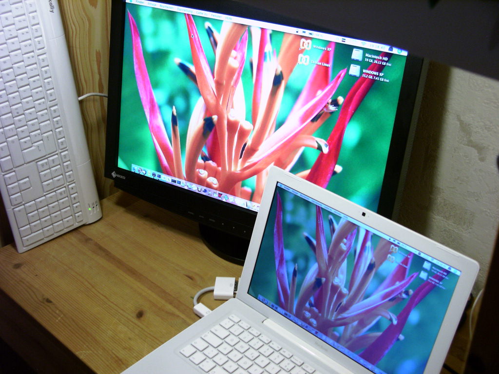

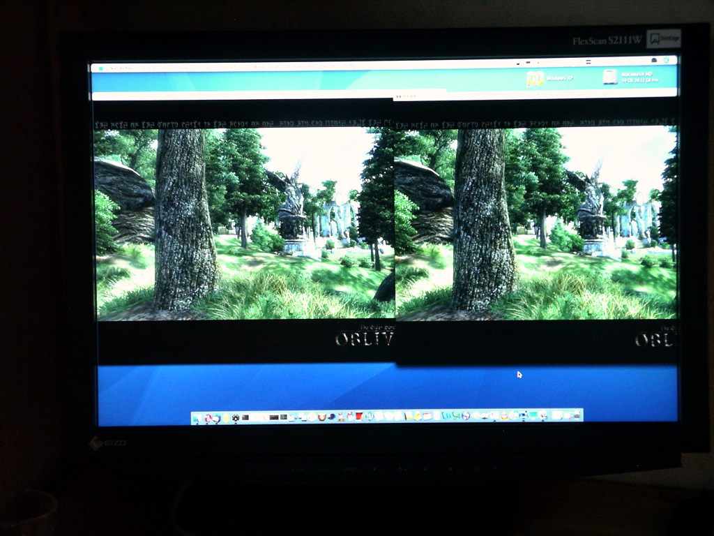

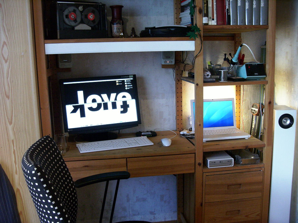

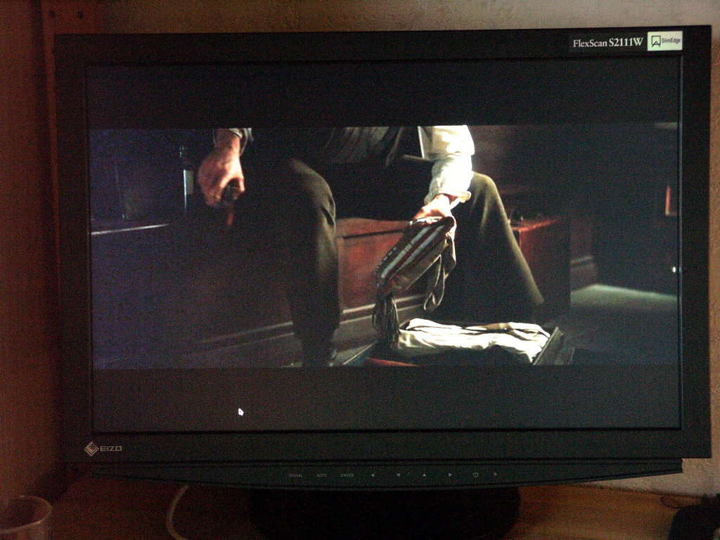

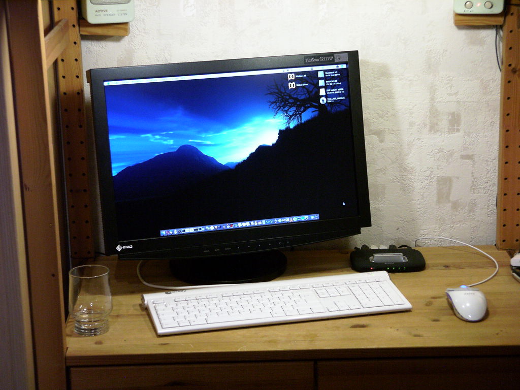

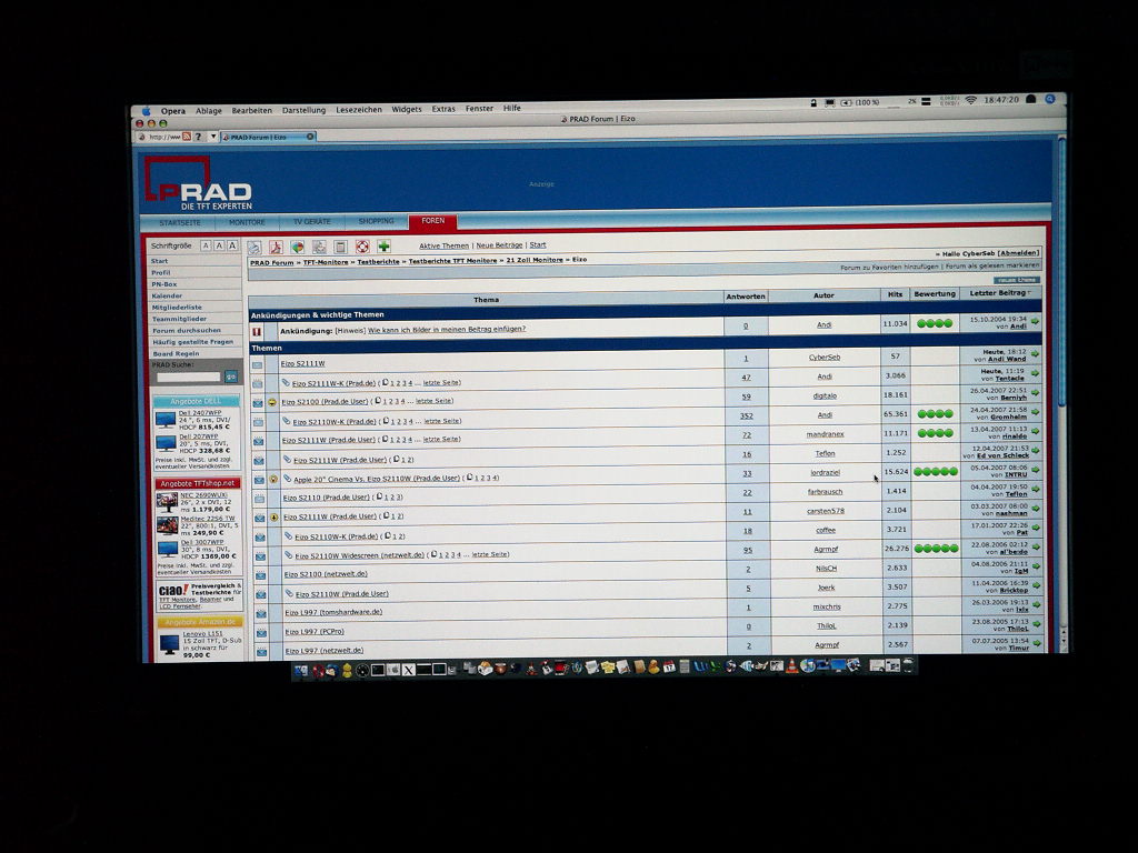

    Würde mich über zahlreiche Kommentare sehr freuen, v. a. wie es bei euch mit der Gammaverteilung und so aussieht. Entschuldigt bitte die miserablen Bilder (gemacht mit einer Exakta DC3100 Schrottknipse), aber ich denke man sieht das, was ich sagen will, ganz gut.

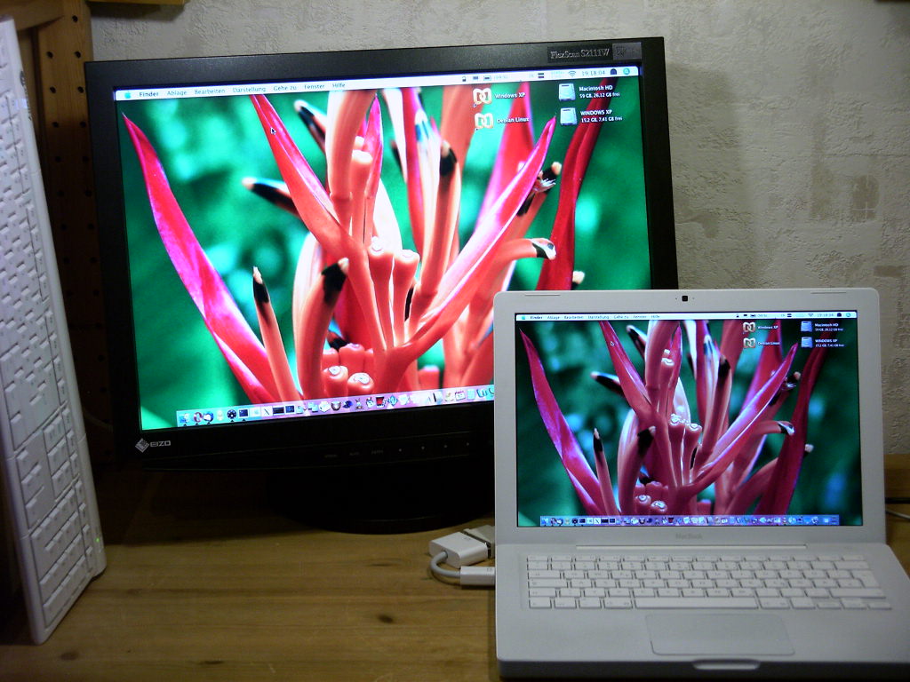

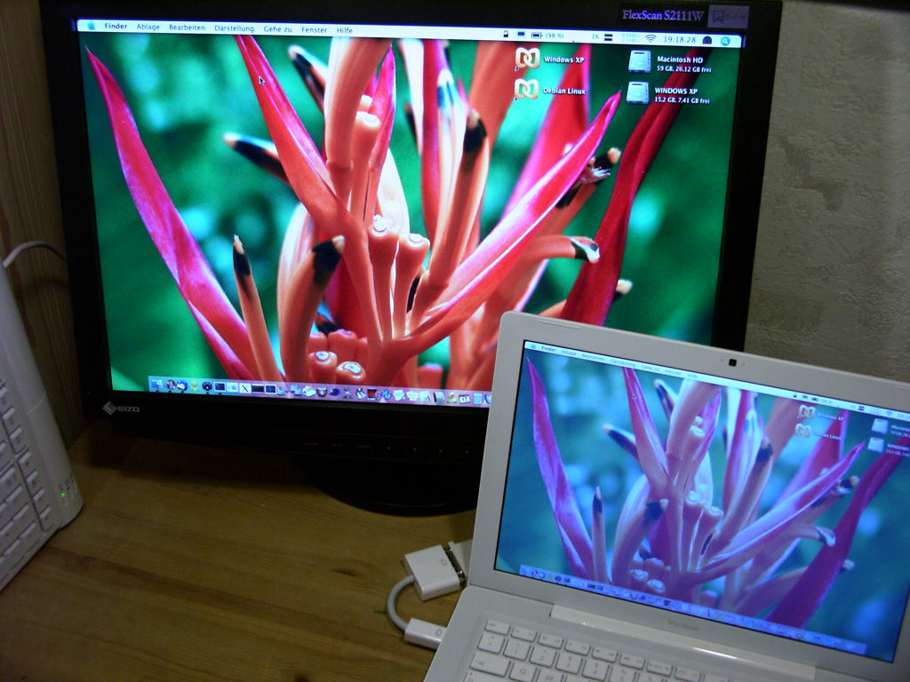

    Bilder 1-3: Mein kleiner Arbeitsplatz. Fragt nicht, wie da vorher die 19"-Röhre untergebracht war! :)

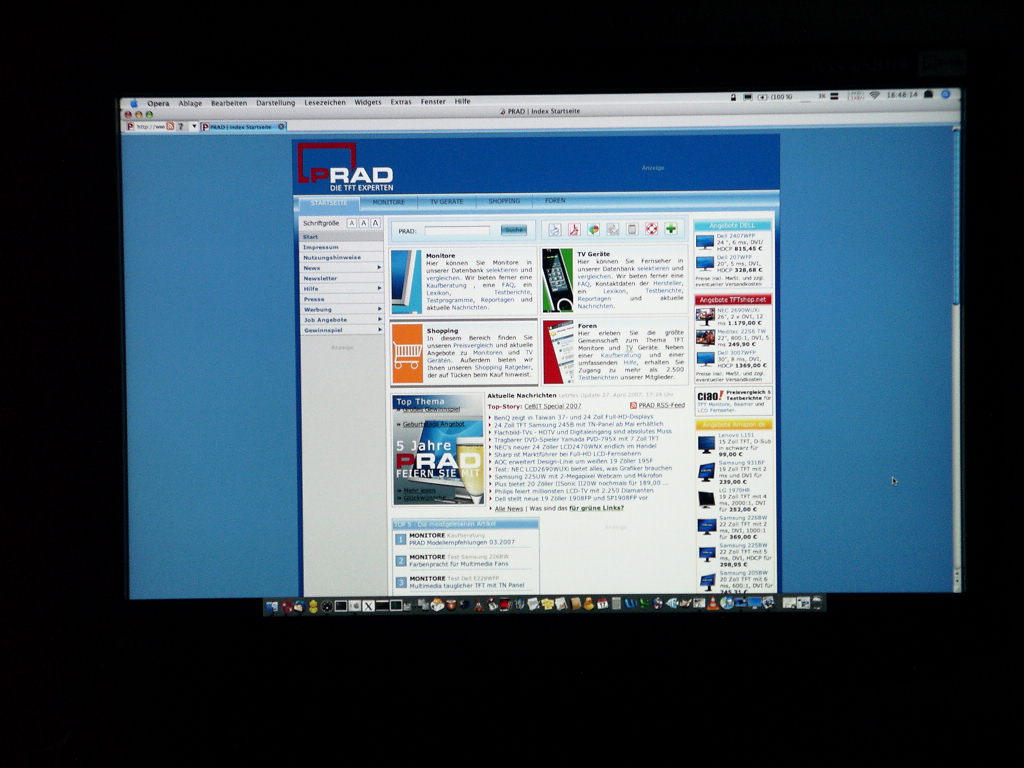

    Bilder 4-5: Prad-Seiten. So sieht es aus. Findet ihr, dass das links viel heller ist? Man kann es vielleicht erahnen, aber es fällt keinesfalls sofort auf!

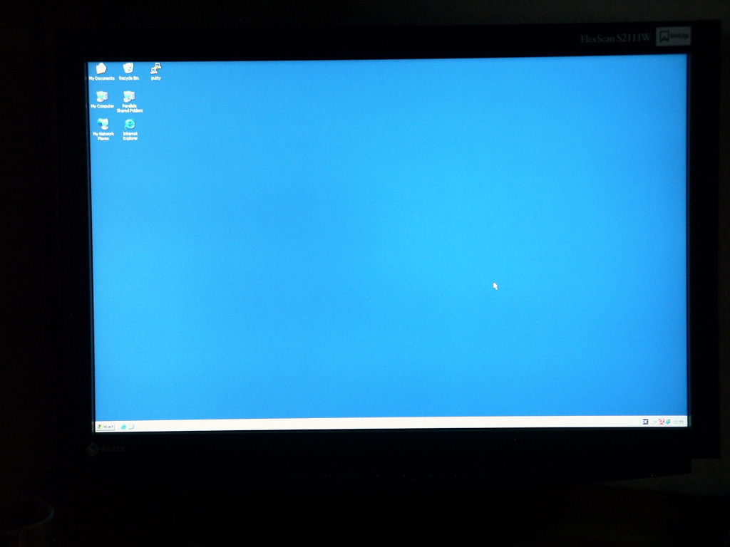

    Bild 6: Windows XP-Desktop mit der Einstellung "Classic". Was mich hier viel mehr stört, ist, dass in der Mitte links wohl ein "Schatten" ist. Wäre mir ohne das Bild niemals aufgefallen. Die Kamera hat das aber auch massiv übertrieben!

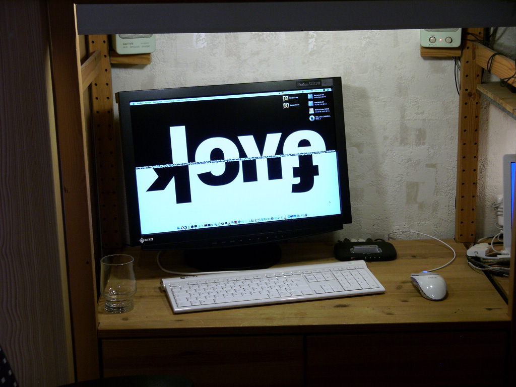

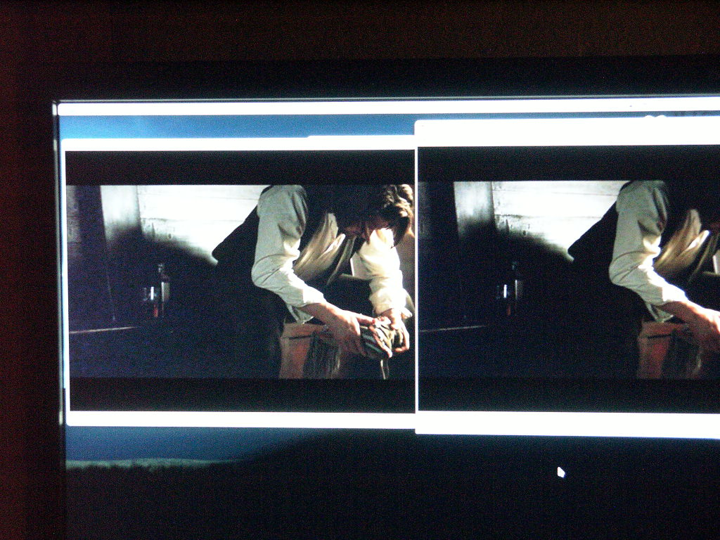

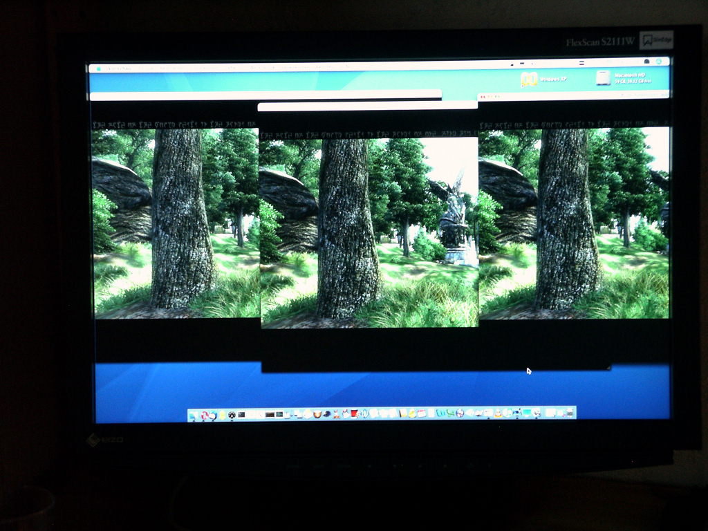

    Bilder 7-11: zur Gammaverteilung bei Fotos bzw. Bildern:
    7+8: Man beachte den Stein links!
    9: Die Szene, bei der ich dachte: "huch, warum rauscht das links so stark?!"
    10: Tja, so ne ****e! :(
    11: Helligkeit am Eizo auf 100%, per Software heruntergeregelt (Programm "Shades"). Den selben Effekt erzielt man, wenn man unter den Farbeinstellungen R, G und B fast komplett herunterregelt. Man sieht, wie der Eizo links zu Rand hin heller wird, und zwar komplett bis zum Rand. Scheibar liegt es doch irgendwie am Panel und nicht an der Beleuchtung selbst ...

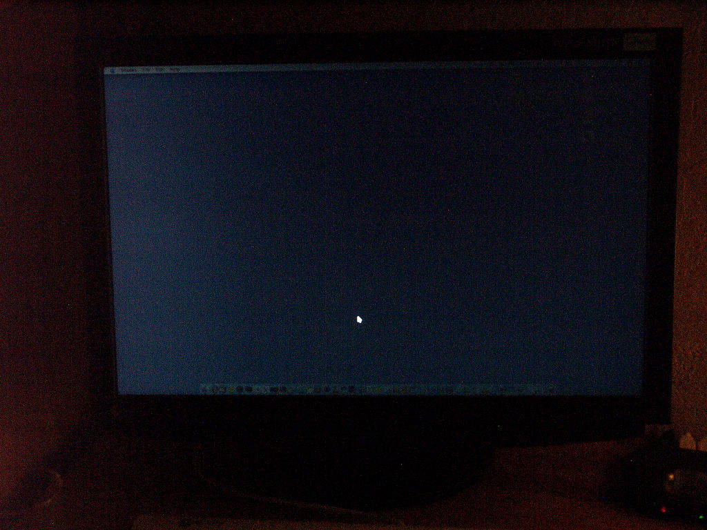

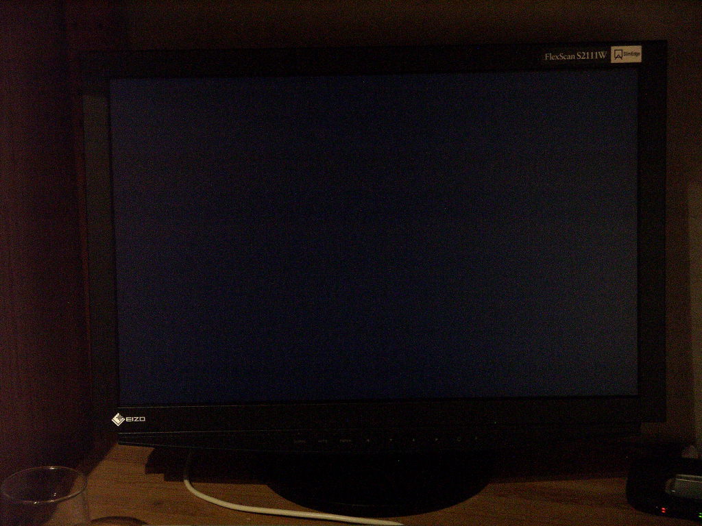

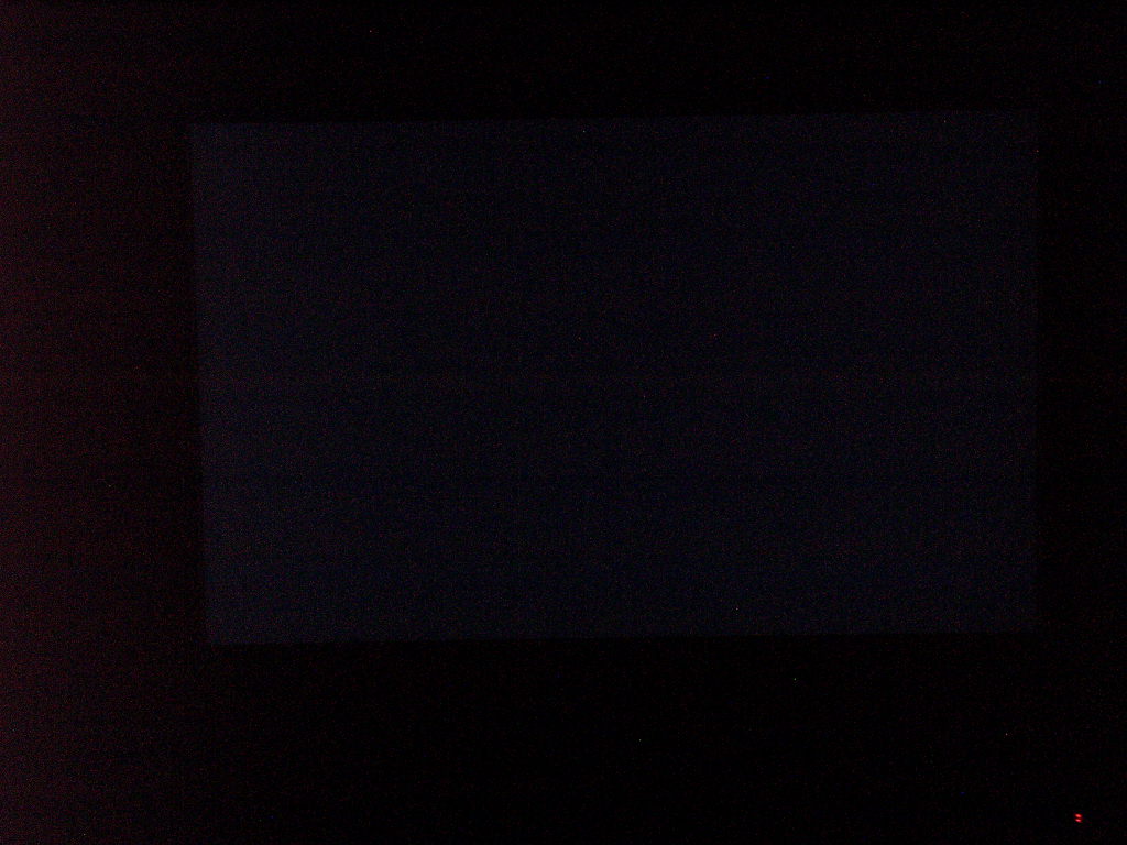

    Bilder 12-13: Schwarzwert, so wie er bei angenehmer Helligkeitseinstellung empfunden wird. Sobald etwas angezeit wird, ist Schwarz auch wirklich schwarz!
    Bilder 14-16: Etwas unfairer Vergleich mit meinem Notebook ... *hust!*
    Der Effekt der Gammaverschiebung ist meiner Erfahrung nach ein Problem der S-PVA Panel und kommt auch bei anderen Bildschirmen auf die mit den Samsung Panel ausgestattet sind vor. Ich konnte den Effekt selbst beim Eizo S2411W (hier noch deutlich stärker als beim S2111W), dem Samsung 215T und dem 244T beobachten.
    Leider ist es so, dass bei S-PVA Panel die Farben zwar relativ Blickwinkelstabil sind, aber leider der Gamma Wert sich bereits bei sehr kleinen Blickwinkeländerungen verschiebt. Nach links fällt der Gammawert ab nach rechts steigt er an. Das macht sich natürlich im besonderen bei Widescreen Panel sehr negativ bemerkbar. Je grösser und breiter der Schirm desto stärker die Blickwinkeländerung zum Rand und umso stärker der Effekt.
    Original von lemonstre
    Der Effekt der Gammaverschiebung ist meiner Erfahrung nach ein Problem der S-PVA Panel und kommt auch bei anderen Bildschirmen auf die mit den Samsung Panel ausgestattet sind vor. [...] Das macht sich natürlich im besonderen bei Widescreen Panel sehr negativ bemerkbar. Je grösser und breiter der Schirm desto stärker die Blickwinkeländerung zum Rand und umso stärker der Effekt.
    In dem Zusammenhang würde mich mal interessieren ob dieser Effekt bei einem 4:3-TFT mit selbem Panel gleich stark ist, oder weniger.
    Der 2100 in 4:3 ist ja beinahe genauso breit wie der 2111 in 16:10. (Der 2100 ist ca. 2cm schmäler.) Ist es die Breite allein an der man diesen Effekt festmachen kann, oder hat das Verhältnis Breite zu Höhe auch damit zu tun?
    Original von lemonstreLeider ist es so, dass bei S-PVA Panel die Farben zwar relativ Blickwinkelstabil sind, aber leider der Gamma Wert sich bereits bei sehr kleinen Blickwinkeländerungen verschiebt. Nach links fällt der Gammawert ab nach rechts steigt er an. Das macht sich natürlich im besonderen bei Widescreen Panel sehr negativ bemerkbar. Je grösser und breiter der Schirm desto stärker die Blickwinkeländerung zum Rand und umso stärker der Effekt.
    Die von uns gemessene Verschiebung/Verteilung des Gamma-Wertes wurde allerdings mit einem Colorimeter gemessen, welches absolut senkrecht auf dem Panel angebracht wird. Sie ist also unabhängig vom Blickwinkel! Selbst wenn man frontal auf das Panel sieht, ist die Tonwertverteilung Links anders als Rechts.

    Original von CyberSebAm meisten stört mich an dem Gerät das Inversionsflimmern. Unten habe ich ein Bild angehängt, auf dem ich mit Paint gemalt habe, wie es in etwa aussieht. Ich habe vor kurzem noch mal meinen Bekannten mit seinem 2110 besucht, bei dem tritt das Flimmern auch auf, aber nur auf der rechten Bildschirmseite und viel (!!!) geringer - so, wie ich es mir erwünscht hätte. Ich war noch ein paar mal in diversen Elektronikmärkten und habe mir andere Geräte angeschaut. Sowohl bei den Computer-TFTs und LCD-Fernsehern tritt der Effekt bei fast allen Geräten auf (ich schätze bei 90% ...). Bei einigen ist so heftig, dass es mich wundert, dass sich daran niemand stört und dass die Geräte gekauft werden!
    Ich hatte letztes Jahr fünf (5) verschiedene Viewsonic VP930 hier, und bei allen zeigte sich das Inversions-Flimmern unterschiedlich. Es scheint also bei den Herstellern auch starke Serienstreung innerhalb einer Gerätegeneration beim Inversions-Flimmern zu geben. Beim Testgerät hielt es sich in Grenzen, war aber erkennbar.
    Die unregelmäßige Gammaverteilung ist für mich als Nicht-Grafiker kein großes Problem. Man merkt es aber schon manchmal. Was mir noch aufgefallen is, ist, dass das Gerät am rechten Rand genau den entgegengesetzten Effekt zeigt: Die Helligkeit fällt hier ab. Man sieht es vor allem bei weißen Bildern (Webseiten, usw.).
    Ja, laut Messung steigt der Gammawert nach Rechts hin an, was einem dunklerem Gesamtbild entspricht. Der Weißwert sollte sich allerdings nicht nennenswert ändern, sondern nur die Grauwerte (also auch hellste, fast weiße Grautöne). Evtl. kommt Dir die rechte Seite auch deshalb dunkler vor, da sie etwas blaustichiger sein kann als die linke. Im Test maßen wir bis zu 6300K links oben, 6500K in der Mitte und bis zu 6700K unten rechts. Das sind relativ geringe Unterschiede, aber während die Differenz von 6500K zu 6700K kaum erkennbar ist, ist die Differenz über das ganze Bild von 6300K zu 6700K evtl. durchaus bei überwiegend weißem Bildinhalt erkennbar.
