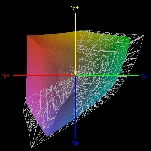

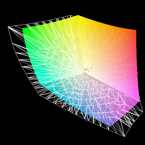

  • Wenn Du kein Kalibrierungsgerät Dein Eigen nennst, solltest Du eher zum Eizo greifen. Der größere Farbraum des NEC will nämlich erstmal gezähmt werden. Nur wenn die von Dir genutzten Internet-Anbieter für Foto-Ausdruck/Belichtung auch tatsächlich in Adobe-RGB auswerten und drucken, lohnt sich der NEC in Sachen Farbraum. Nach meinem Wissen werten die meisten (fast alle!) Labore keine Farbprofile von digitalen Aufnahmen aus, sondern entwickeln alles in sRGB! Da der NEC aber kein vernünftiges voreingestelltes sRGB-Profil mitbringt, kommst Du ums kalibrieren, samt kompliziertem Verkleinern des Farbraums über die 6-Achsen-Farbkontrolle nicht herum (Senken der Sättigung, nicht Senken der RGB-Werte).
    Falls Du allerdings in AdobeRGB fotografierst, den NEC darauf kalibrieren kannst und ein Fotolabor an der Hand hast, welches das Farbprofil auch auswertet und entsprechend drucken kann, dann lohnt sich der NEC. Der letzte Schritt kann alternativ wegfallen, wenn Du natürlich auch in AdobeRGB unter Photoshop bearbeiten und danach selbst in sRGB für das Labor wandeln. Darin sehe ich aber keinen Vorteil. Dann doch eher in RAW schießen, den entsprechenden Dynamic-Vorteil bei der Nachbearbeitung ausnutzen, und hinterher in den Zielfarbraum wandeln. Falls Du Dir einmal die Arbeit machst den NEC auf sRGB zu kalibrieren, dann hast Du natürlich auch ein super Gerät, das mit seinem IPS Panel auch bessere Blickwinkel Werte mitbringen sollte. Allerdings sollte Dein Arbeitsabstand groß genug gewählt sein, da die niedrige Pixeldichte (grobere Pixel) und größere Ausdehnung der Fläche (größere Blickwinkel zu den Seiten) negativ zum Tragen kommt.
    Der NEC ist ein guter Monitor mit großem Farbraum, den effektiv zur Arbeit zu nutzen (statt sich nur über knallige Farben zu freuen) ist aber mit Mehraufwand verbunden. Zumindest der Eizo S2111W lag hier im Test bei Werkeinstellungen und sRGB-Profil schon ganz brauchbar am sRGB-Farbraum, der S2411W sollte da nicht schlechter sein. Mit Kalibrierungs-Gerät kann man ihn leicht dorthin perfektionieren (man sollte evtl. die Rot- und Gelb-Sättigung per 6-Achsen-Kontrolle leicht senken).

    Sofern Du keine Möglichkeit hast das erweiterte Farbspektrum (Grün und Türkis) des AdobeRGB Raums zu nutzen, sprich keinen hochwertigen Drucker oder entsprechendes Labor, bringt AdobeRGB Dir keinerlei Vorteile. Zumal auch der NEC den AdobeRGB Raum nicht komplett abdeckt (siehe Bild 1 und 2 Farbraumvergleich unten).

  • Ideal wäre der NEC 2490, der wohl aber nicht in Deutschland erscheinen wird. Der Eizo wäre ebenfalls gut für Dich geeignet, Du brauchst aber etwas Glück oder Geduld mit dem Service, um an ein Gerät ohne Inhomogenität der Gammaverteilung zu bekommen. Dazu solltest Du aber auch bedenken, dass die Hauptarbeiten immer noch in der Bildschirmmitte stattfinden, an den Ränder platziert man eher die Paletten und Werkzeuge, da hast Du auch beim Eizo keine Probleme (siehe Messung im Test des S2111W).
    Sollte es Dir nicht gelingen den NEC auf den sRGB Gamut zu beschränken, wirst Du die Farbprofile in Photoshop einlesen müssen, und Photoshop bei der Darstellung entsprechend umrechnen lassen müssen. Das ist erstmal kein Problem, dafür ist die Funktion schließlich dar, aber da es sich um eine softwareseitige Darstellung handelt, gehen dabei Farbstufen verloren, hardwareseitige Einstellung ist immer zu bevorzugen. Sonst nutzen Dir die 12 Bit Lut mit 16 Bit interner Berechnung des NEC wenig, wenn Photoshop seine Umrechnung über die 8 Bit LUT der Grafikkarte schicken muss.
    Das alles ist übrigens auch der Grund, warum wir bei PRAD die Monitore jetzt auf sRGB-Tauglichkeit testen bzw. ob eines der voreingestellten Profile auch ohne Kalibrierung gut an sRGB herankommt. Für die tägliche Arbeit ist es der wichtigste Arbeitsfarbraum (Internetstandard, HDTV, Drucker auf Standardpapier, Fotolabore). Solltest keinen größeren Farbraum benötigen, und entsprechend nur mit sRGB/Gamma 2,2 bei 6500K arbeiten, dann kommen eigentlich fast alle guten VA und IPS Geräte für Dich in Frage. Die zusätzlichen Möglichkeiten des Eizo und NEC wirst Du dann nämlich garnicht nutzen, da deren Stärken vor allem beim Farbraum (NEC) und hardwareseitigen Tonwertkurven/Gammawerte (NEC und Eizo) liegen. Solltest Du auch mal bei D50, mit 5000K und Gamma 1,8 arbeiten wollen, dann lohnen sich diese Geräte, da Du sie ohne Verlust darauf kalibrieren kannst.

  • Es macht aber keinen Sinn soviel Geld für einen Monitor mit erweitertem Farbraum und diversen Kalibrierungsmöglichkeiten auszugeben, wenn man am Ende doch nur sRGB nutzt! Im Gegenteil: wenn man die Kalibrierung nicht richtig beherrscht, dann zeigt er viel zu intensive Farben an, die nicht durch die Kalibrierungssoftware eingestellt werden können, man muss schon selber drehen. Die Software stellt nur Weißpunkt und Tonwertkurve/Gamma ein, nicht den Farbraum.
    Also nur dann die teuren Dinger kaufen, wenn man sie auch zu nutzen weiß, sonst lieber Geld für 'ne schöne Kamera-Linse ausgeben!
