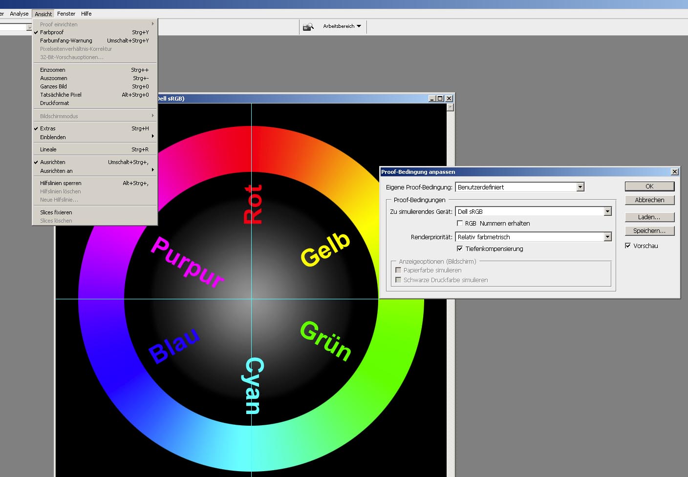

    Im Anhang findet ihr ein Desktop-Abbild mit der Einstellung wie ichs in PS gemacht habe. Alles richtig? Wichtig ist wohl die Einstellung RGB-Nummern erhalten. Nicht anklicken!?

    die Einstellung RGB-Nummern erhalten soll für die Monitor-Proofansicht in Photoshop aktiviert sein. Die Rendering-Bedingungen, Tiefenkompensierung etc. sind nur für die Umrechnung in Profile von Ausgabegeräten relevant.
    • Macintosh-RGB simuliert in der Proofansicht die Bilddarstellung unter MacOS ohne Farbverwaltung.
    • Windows-RGB simuliert den Standard-sRGB-Farbraum von Windows – doch Vorsicht, Photoshop verwendet hier augenscheinlich die sRGB-Darstellung der eigenen Farbverwaltung. Diese weicht erheblich von der Windows-sRGB-Interpretation ab.
    • Monitor-RGB zeigt das Bild ohne Farbverwaltung unter Berücksichtigung des Monitorprofiles an. Unter Monitor-RGB erhält man eine Voransicht des Bildes, wie es unter Windows und auch in Browsern ohne Farbverwaltung aussieht. Früher hieß »Monitor-RGB« mal »unkompensiertes RGB«, was m. E. weniger missverständlich war.
    Die Proofansicht dient lediglich der Simulation, eine tatsächliche Profilfestlegung wie in den Farbeinstellungen von Photoshop geschieht dabei nicht. In den Farbeinstellungen selbst darf kein Monitorprofil sondern nur der Arbeitsfarbraum festgelegt werden – bei RGB wäre das z.B. sRGB, ColorMatch oder AdobeRGB. Hier liegt man in der Regel mit dem Arbeitsfarbraum am Besten, der dem Farbraum des Monitors am ehesten entspricht.

    verstehe ich alles nicht so richtig. Erst einmal: Habe ich RGB-Nummern erhalten" angeclickt sind die Farben nicht mehr richtig dargestellt (siehe Bild).
    Dann werde ich leider aus Deiner Antwort nicht schlau bezüglich der Verwendung meines selbst erstellten Monitorprofils aus der Kalibrierung.
    Wenn ich es doch richtig verstehe muss ich doch garnichts simulieren in PS wenn ich nur eine Farbrichtige DArstellung (sRGB) haben möchte. Das neue Monitorprofil wird doch schon mit dem Windows-Start geladen. Also FARBProof eventuell sogar ausschalten??

  • Ja genau, das Monitorprofil wird bereits durch Windows berücksichtigt.
    Ohne Proofansicht siehst du die Farben exakt so, wie sie unter Berücksichtigung des eingebetteten oder zugewiesenen Farbprofiles inklusive des Monitorprofiles tatsächlich sind.
    Vorausgesetzt, dass das Bild einem sRGB-Farbraum entstammt, hast du in Photoshop eine farbrichtige Darstellung, sobald du dem Bild beim Öffnen diesen Farbraum zugewiesen hast. Da musst du sonst nichts weiter machen.
    Die Proofansicht liefert lediglich eine Voransicht anderer, farblich abweichender Bedingungen. Zur Bildbearbeitung würde ich die Monitor-Proofansicht daher auf jeden Fall deaktivieren.
    Wenn du Bilder für eine Webdarstellung optimieren willst, ist diese Funktion zwar nicht notwendig, aber sehr nützlich. Da kannst du mit Strg+Y während der Bearbeitung immer mal prüfen, wie das Bild im Windows-Internetbrowser oder auf einem Mac ausschauen würde.
    Die Render-Prioritäten beziehen sich auf die Art und Weise, wie ein Farbprofil (Quellprofil) mit einem anderen (Ausgabeprofil) verknüpft wird. Die Tiefenkompensierung in der Proofansicht simuliert einen Schwarzausgleich zwischen Quellfarbraum und Zielfarbraum. Das ist für CMYK-Ausgaben relevant, da hier das Schwarz des Quellfarbraumes (der Monitordarstellung) in der Regel dunkler ist als das Schwarz des Zielfarbraumes (im Druckverfahren).
    Bei der Simulation einer farblichen Monitordarstellung gibt es keine Verknüpfung zwischen Quell- und Zielprofil. Hier sind die RGB-Werte (also »RGB Nummern erhalten«) ausschlaggebend. Daher wird das Kästchen auch automatisch von Photoshop aktiviert, sobald du eine Monitor-Proofansicht aufrufst.

    Warum verschiebt sich bei dem "Farbkreis" (siehe Anhang, erster Thread) die Farbdarstellung? Welches Profil, oder sonst was, verwendet PS für die Richtige Darstellung im Gegensatz zu anderen Programmen?

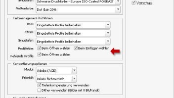

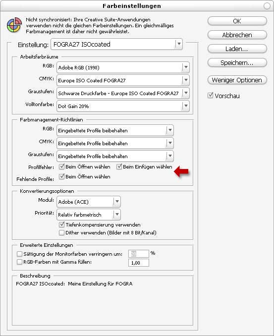

    Am Besten aktivierst du dazu in den Farbeinstellungen von PS sämtliche Kästchen bei »Profilfehler« und »Fehlende Profile«. Dann wirst du bereits beim Öffnen einer Bilddatei danach gefragt, wie PS bei einer Profilunklarheit verfahren soll.
    Hat eine Datei kein eingebettetes Farbprofil, versuchst du es einfach mit einer entsprechenden Profilzuweisung beim Öffnen. Sehen die Farben falsch aus, schließt du die Datei wieder, öffnest sie erneut und probierst die Zuweisung eines anderen Profiles – solange, bis die Farben stimmig aussehen. Meistens liegt man mit einer Zuweisung von sRGB oder aber AdobeRGB richtig. Exotischere Farbräume treffen eher selten zu.
