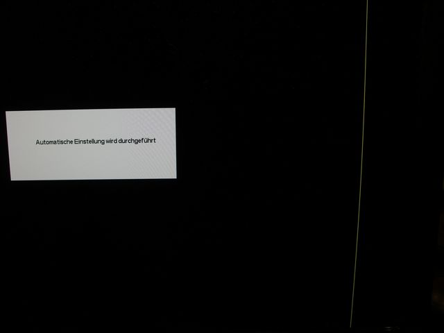

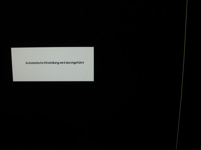

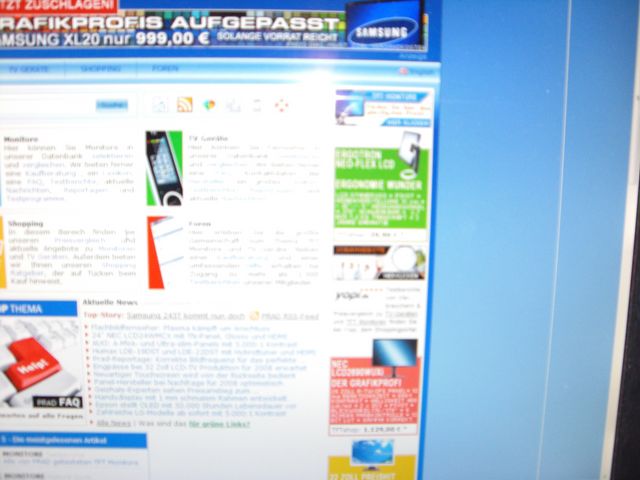

ich habe seit neustem einen vertikalen Streifen rechts auf dem Display.
Siehe Anhang.
Woran kann es liegen und was kann ich tun?
Monitor aus und wieder an und hin und wieder verschwindet dieser und kommt dann aber wieder.
Danke
HP w2207 und gelben Streifen
keiner ne idee?
Ich denke dass dies unter die Garantie fällt und würde das Gerät umtauschen. Eventuell ein anderes Kabel probieren, aber das schaut nach Hardwaredefekt aus.
Danke, aber es scheint eine Art "wackel" zu sein... es kommt, ich bewege den Monitor und es ist wieder weg. Ein kabel kann da helfen? ich mein, es ist ja nur ne einzige vertikale linie...

Am Kabel liegt es leider nicht... auch wenn kein Kabel dran ist kommt mal dieser Strich... und wenn ich dann leicht an der linken seite den Monitor nach hinten drücke, geht der wieder weg...
