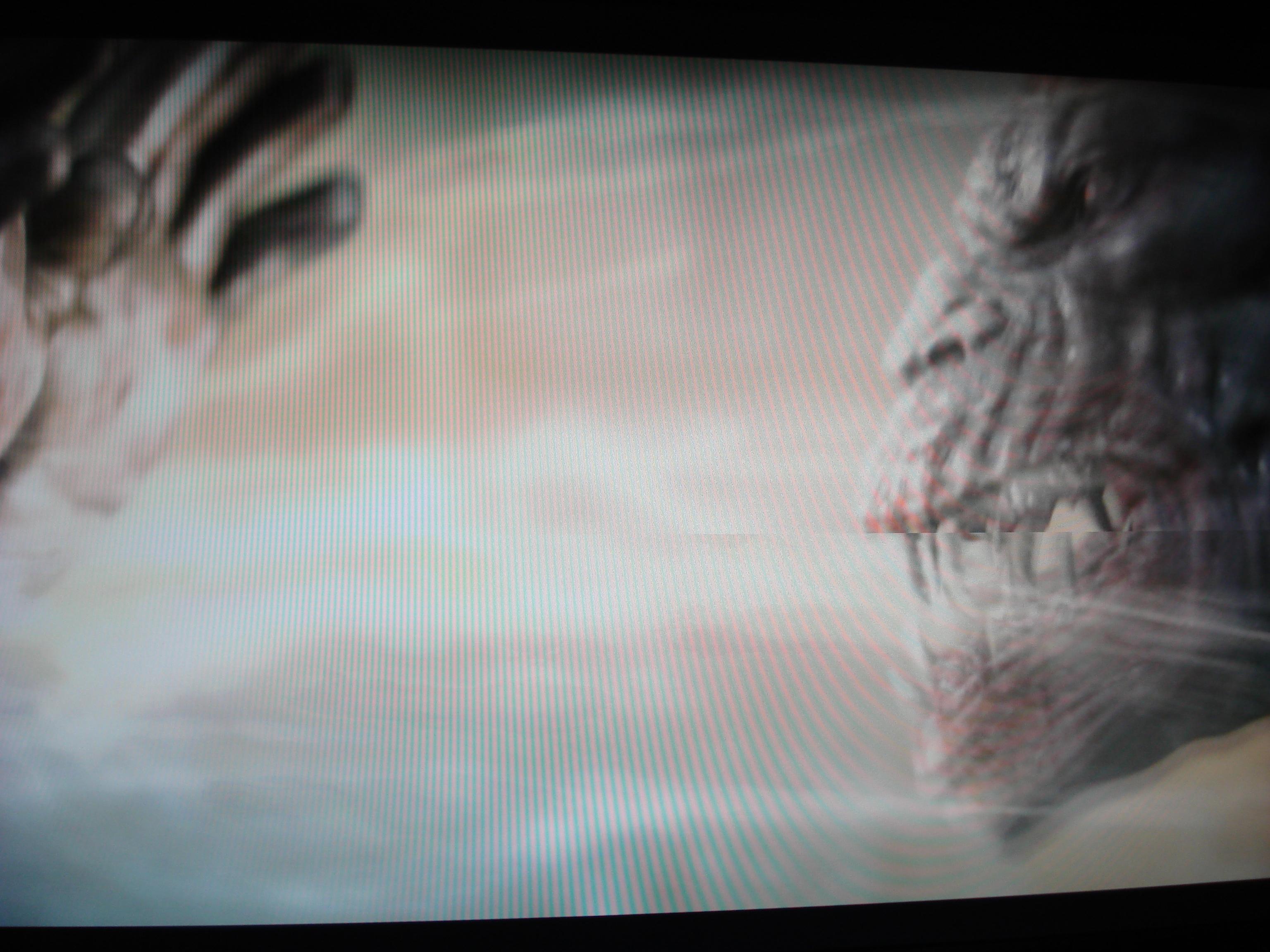

  • Hallo Leute,
    ich habe mir vor kurzem den bw226 von Samsung gekauft.
    Der TFT-Monitor wird je echt hoch gelobt, kein Schlieren kein Ghosting.

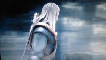

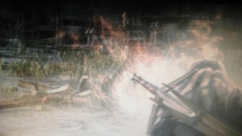

    Die Praxis zeigt mir nun aber genau das Gegenteil. Egal welches Spiel ich spiele, der TFT schliert, selbst sogar bei supereinfachen Vorspann z.b. von "The Witcher". Mit Vorspann meine ich das ATARI Logo auf weißem Hintergrund. mehr ist das wirklich nicht zu sehen, aber der tft schliert.
    Habe jetzt den neuesten Treiber installiert für meine Grafikkarte, immer noch am schlieren.
    Hab mich sämtliche einstellungen vom bw226 mal getestet, immer noch am schlieren.
    habe den orginalen treiber von samsung drauf, auch keine besserung.
    Hab dann irgendwas gelesen von "Magic Speed", was der bw226 haben soll.
    Soll das diese "RTA"-Einstellung sein?
    So langsam bin ich wirklich mit meinem Latein am Ende und n bißchen frustriert :(
    Hat jemand sonst auch diese Probs mit dem bw226?
    Hier mal mein PC-System:
    Intel Core 2 Duo E6700
    ASUS Striker Extreme
    4 GB Corsair RAM CL4
    Geforce 8800 GTX 768 MB "Point of View"
    2 x 320 GB Seagate Barracude 16MB Cache
    Zalman-Lüfter 9700 NT
    550 Netzteil
    und den Samsung bw226
    Spiele die bei mir schlieren:
    The Witcher, MOH Airbourne, Ghost Recon 2, Colin McRae Dirt
    andere hab ich jetzt noch nicht testen können!
    Ich wäre Euch wirklich sehr sehr Dankbar, wenn Ihr mir irgendwie weiterhelfen könntet!
    Einen schönen Sonntag Abend dann noch.
    cu
    marcello
  • Bist du von CRT direkt auf den 226BW umgestiegen?
    Wenn ja verwechselst du die Technologisch bedingte bewegungsunschärfe mit Schlieren?
    Ghosting kannst du mit deaktivieren des Overdrive (RTA) verhindern.
  • ja ich hatte vorher nen crt.
    von dieser technologischen bedingten bewegungsunschärfe höhre und lese ich zum ersten mal was. was heisst das?
  • Kann aber auch an der Vsync -Einstellung liegen.
    Prüf mal, ob Du Vsync auf on hast. Wenn nicht, schalt es mal ein.

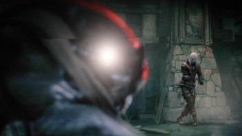

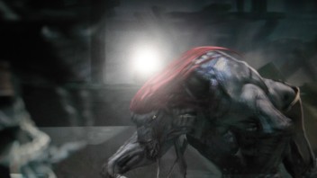

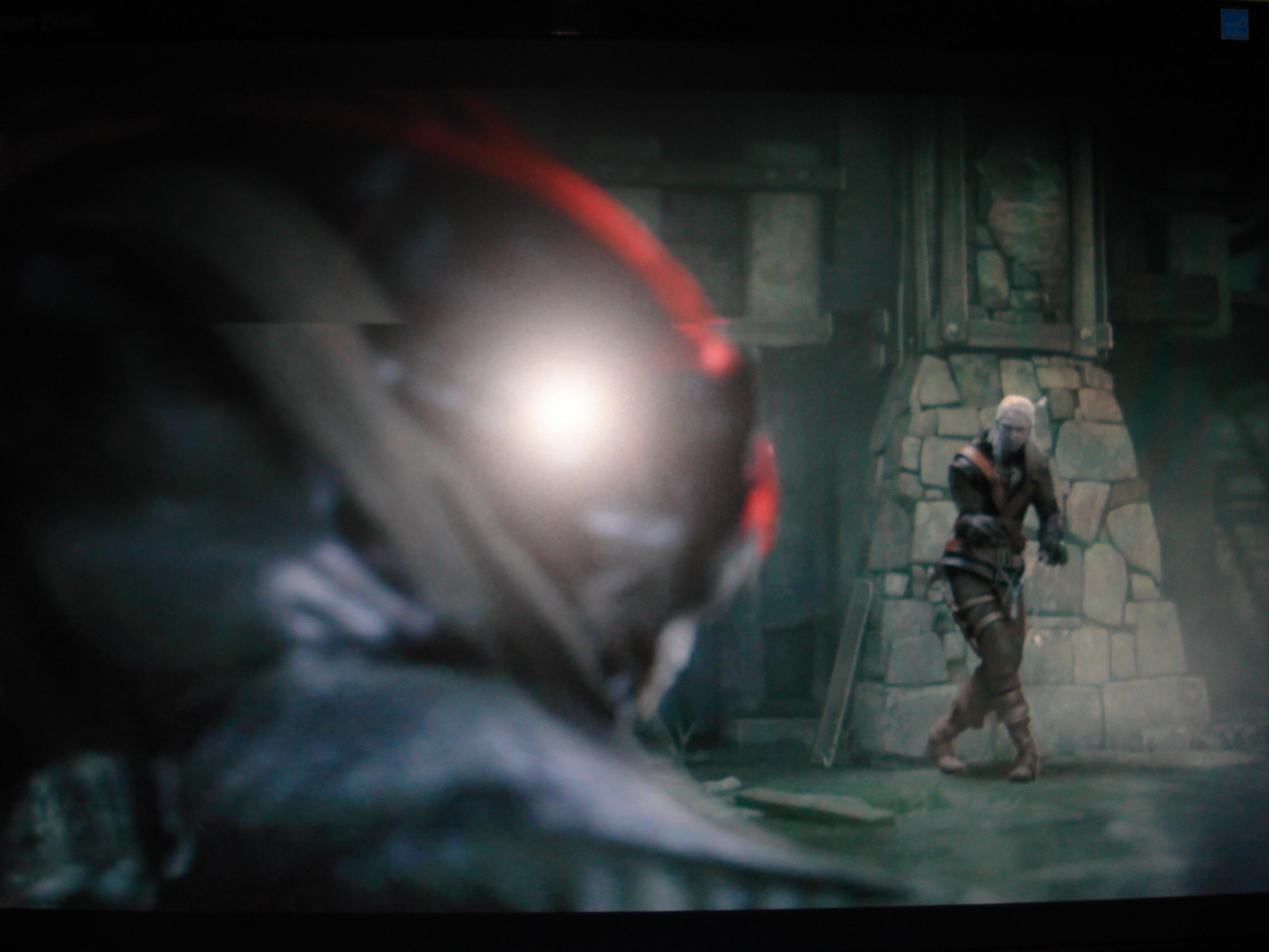

    Bei ausgeschaltetem Vsync hab ich bei den Filmsequenzen von "The Witcher" auch massive Bildprobleme (Tearing: das Bild erscheint in der Mitte
    wahrgerecht geteilt zu sein.)
  • hmmmmm, ist das dann wirklich eine sache mit der man leben muss?
    haben die teuren tft´s, wie eizo, etc. also 1500 € aufwärts auch dieses problem?
    in dem link, den du geschrieben hast steht was von schnellen bewegungen,
    diese fehler die mein tft macht, die macht er teilweise auch bei langsamen bewegungen!

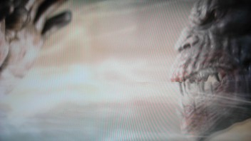

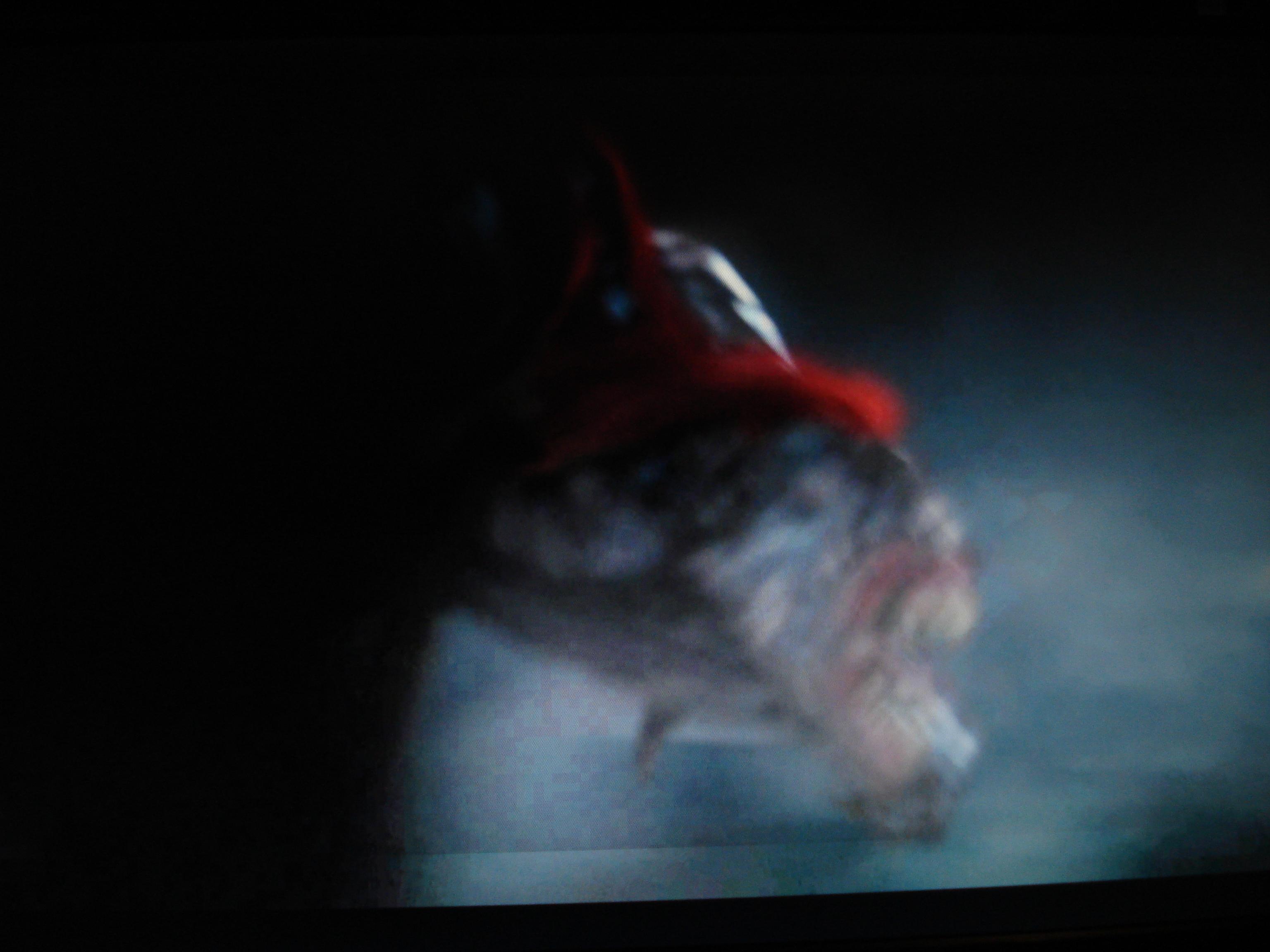

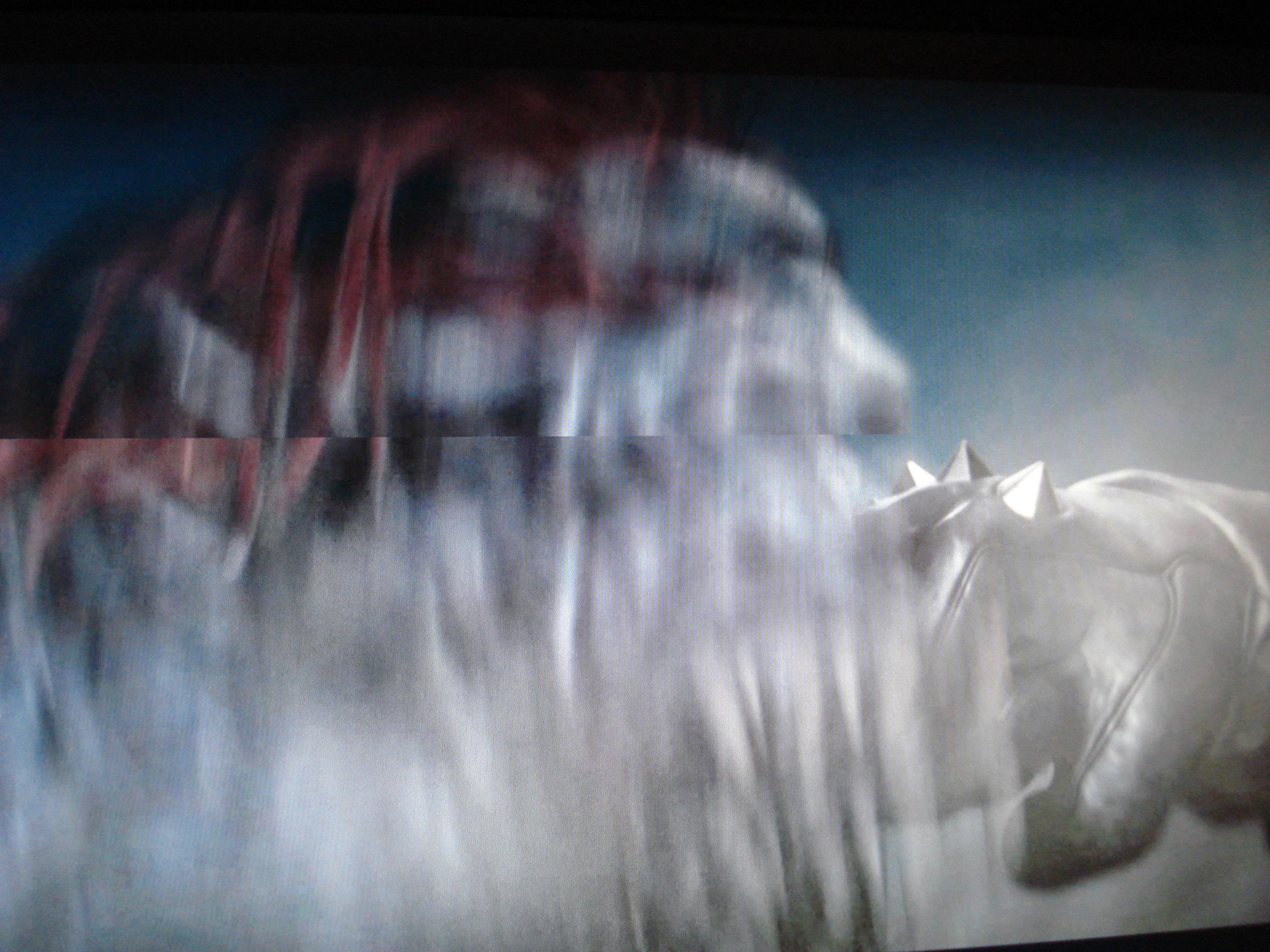

    man könnte diesen fehler auch als leichtes aufflackern bezeichnen, meistens is es auch n waagerechter strich, wo dann die unter oder obere hälfte bißchen versetzt ist:
  • wo kann ich denn die Vsync Einstellung vornehmen, im Menue vom TFT hab ich nix gefunden davon?
  • Die Horizontalen Streifen sind aber keine Schlieren, das nennt sich Tearing, wurde vorher bereits erwähnt.
    Vsync ist eine Funktion im Grafikkarten Treiber, die musst du also im Treiber deiner Grafikkarte aktiveren, meist unter 3D Einstellungen oder dergleichen zu finden.
    Bei Deaktiviertem Vsync kannst du das auf jedem Monitor haben, auch auf einem CRT.
    Einmal editiert, zuletzt von Kami-H ()
  • Nvidia Treiber Einstellungen "globale Einstellungen"
    "Vsync automatisch an"
    Sind genau die Effekte, die ich auch hab, wemm Vsync aus ist.
  • jipi, jetzt ist das tearing wech, nun ruckelt aber dat bild sehr schön!
    Was sollte ich nun einstellen?
  • Da bin ich überfragt.
    Mein System ist etwas schwächer (Core Duo 6600, Point of View 8800GTS,
    4 Gib Cellshock Ram, Netzteil 630W, Lüfter Zahlmann 9700 ).
    Hab alles auf Max (The Witcher) und Auflösung 1920x1200 -
    da ruckelt nix.
    Nvidia Einstellungen auf Standard (also Mitte von Leistung/Qualiät),
    nur eben Vsync auf on.
    Win XP SP2, Nvidia Treiber 163.71
    2 Mal editiert, zuletzt von Bingood ()
  • jo danke, daran hat´s gelegen, hatte es auf qualität stehen.
    jetzt ruckelt nix mehr und taering is auch nicht mehr vorhanden.
    DANK AN EUCH ALLEN :)
