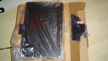

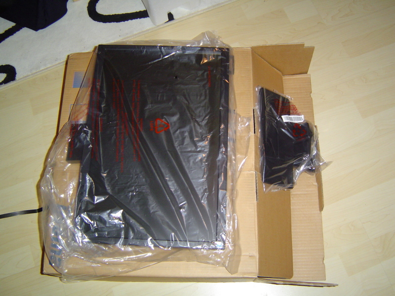

    Verpackung und Aufbau:
    - Kabel sind einzeln verpackt,
    - Umfangreiches Handbuch ist dabei
    - Aufbau und Anschluss ist kinderleicht.

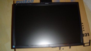

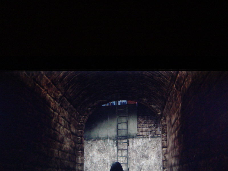

    Helligkeit:

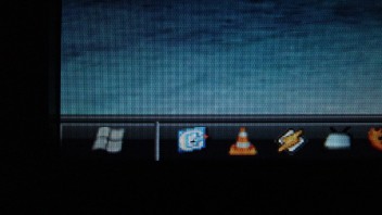

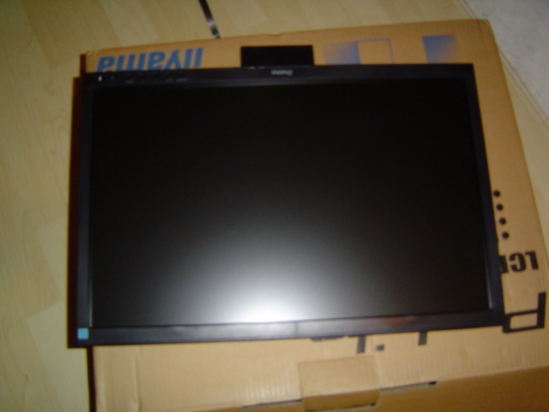

    - Das erste, das mir aufgefallen ist, nachdem ich den Rechner angeschaltet habe und den Windows Start-Bildschirm sah, waren die Lichthöfe. Der untere ist bläulich, schwach und weich und fällt nicht großartig negativ auf.
    An der oberseite ist allerdings ein zwar schmaler aber dafür recht auffälliger weißer lichthof, des sich über fast den ganzen oberen Bildschirmrand erstreckt.
    Ich dachte sofort. Ok, ist ein schwarzes Bild. Mal schauen, wie das ding in der Praxis auffällt.
    Tatsächlich fällt der obere Lichthof beim arbeiten unter Windows, selbst beim genausten hinsehen im abgedunkelten Raum nicht auf.

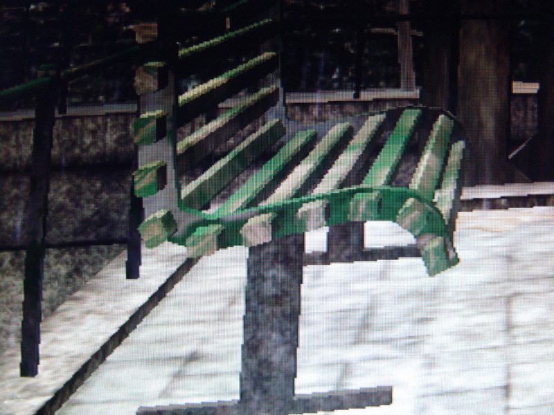

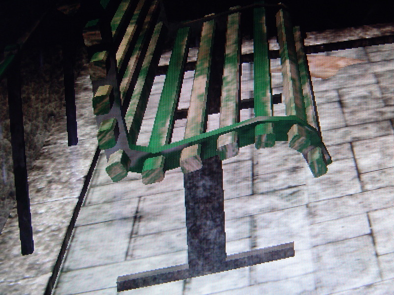

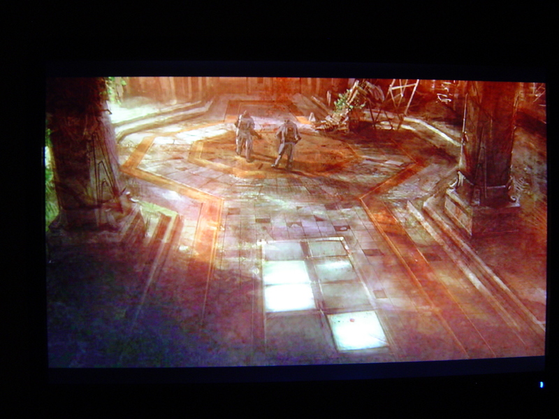

    Beim Spielen allerdings er mir allerdings am auffälligsten aufgefallen (Siehe Foto unten).

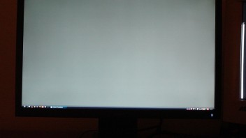

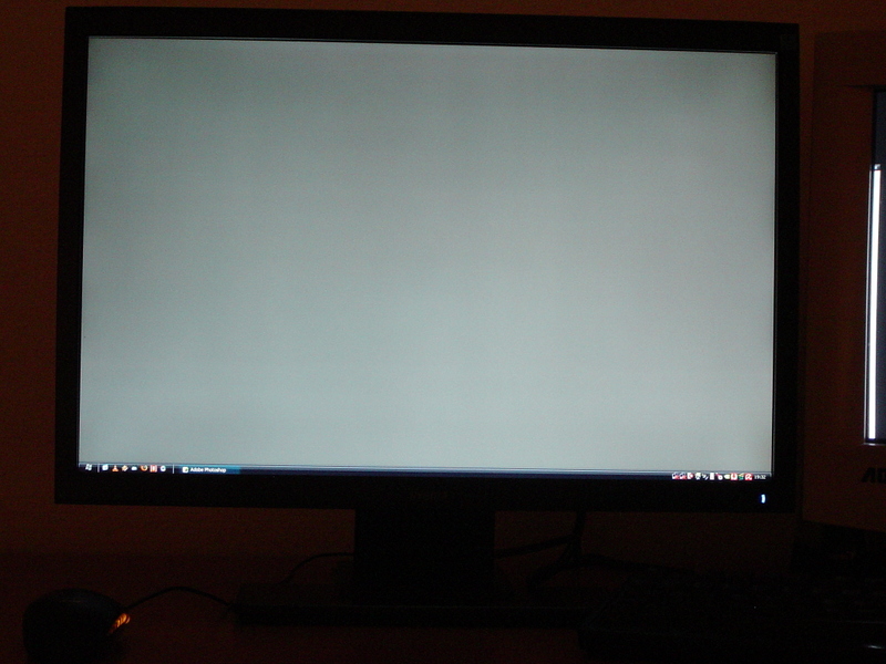

    - Helligkeitsverteilung/Helligkeitsverlauf ist stark Blickwinkelabhängig. Ich konnte für jede Fläche auf dem Bildschirm, die ungleichmäßig erscheint einen Blickwinkel finden, bei dem die helligkeit korrekt erscheint, doch es gab immer einen Bereich auf dem Schirm, der mir zu dunkel erschien.
    Sacke ich im Stuhl beispielsweise etwas zusammen, ist die obere Hälfte des Schirms ertwas zu dunkel, sitze ich aufrecht, sind es andere Bereiche.

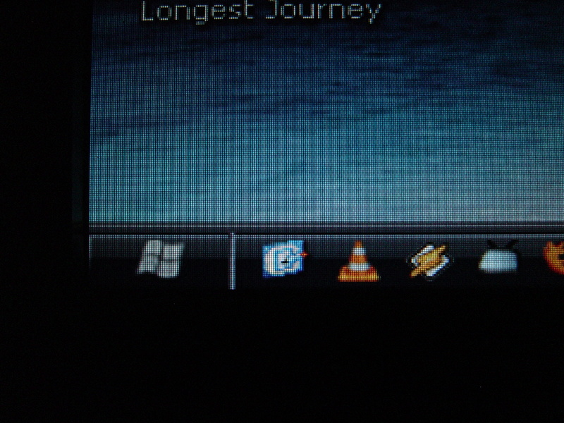

    Interpolation:
    - absolute Spitzenklasse. Habe bisher die Interpolation von mehreren TFTs gesehen und sie vom Iiyama ist meiner meinung nach die beste, die ich bisher gesehen habe.
    Selbst in der 1024er Auflösung ist das Bild nur einen kaum wahrnehmbaren Hauch „weicher“ als in der „native“-Auflösung von 1680...

    Die Blickwinkel-Abhängigkeit der Helligkeit, selbst bei kleinen Winkeln, ist schon sehr auffällig. Außerdem war ich von dem oberen Lichthof etwas erschrocken, der allerdings nur selten sichtbar ist.
    Bei Filmen Beispielsweise ist er nahezu unsichtbar. Beim Spielen aber auffällig, was mich etwas stört.

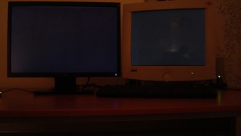

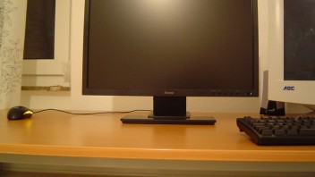

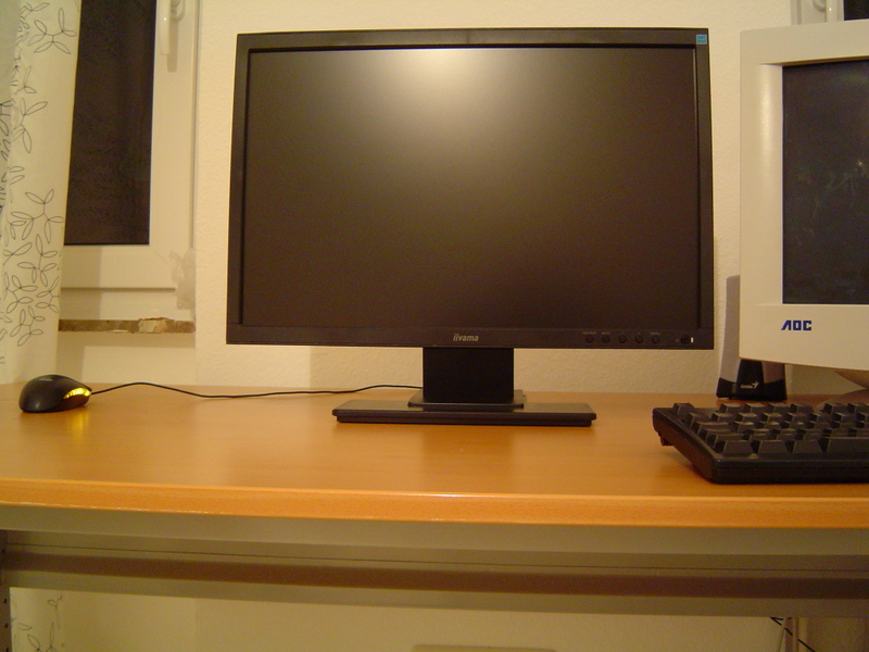

    Aufbau:

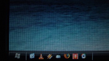

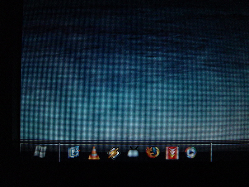

    Helligkeit:
    Die helle Ecke links unten kommt von der Maus ;) :

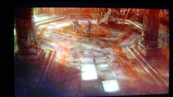

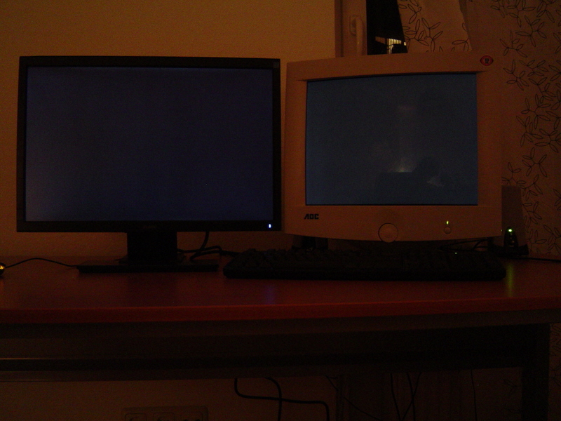

    Der obere Lichthof war hier bisher am extremsten sichtbar:

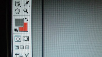

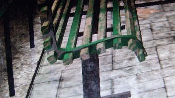

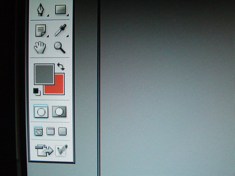

    50% Grau:

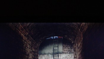

    oberer Lichthof interessanterweise kaum sichtbar (DVD: Gears of War - Making of)
    Obere Hälfte meist dunkler (extremes Beispiel - Wie stark, hängt vom Blickwinkel ab). Bei aufrechter Sitzhaltung ist dies meist weniger auffällig.

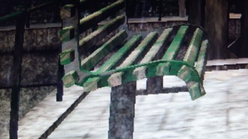

    Interpolation:
    1680:
    1024:

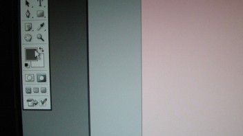

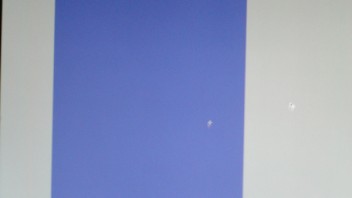

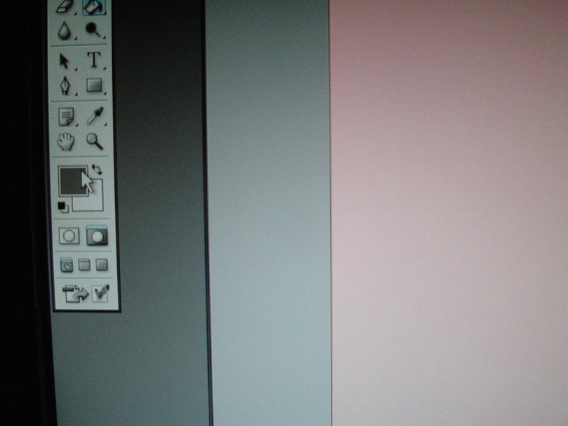

    Farbprofil-Fehler:
    Wer Photoshop benutzt, muss erst das Farbprofil "Adobe1998" oder so ähnlich installieren, damit grau nicht als pink dargestellt wird:
    ohne Farbfrofil (grau ist pink)
    mit Farbprofil (grau ist korrekt grau)

    Als ich das Ding selbst auf dem Tisch hatte, wurde ich eines besseren belehrt. Die Helligkeitsabweichung abhängig vom Blickwinkel ist wirklich fast so wie im 1. Bild auf deiner geposteten Seite (Extrem sichtbar bei 50% grau). Und es reicht schon, wenn man den kopf nur ein paar zentimeter bewegt um den Helligkeitsverlauf zu sehen.
    Das war auch der Hauptgrund, wieso ich meinen wieder zurückgegeben habe.
    Werde wohl doch etwas tiefer in die Tasche greifen müssen und mir ein VA-Panel holen, denn diese Helligkeitsabweichen haben mich persönlich schon arg gestört.
    p.s.: Das Problem ist nicht nur beim Iiyama. das Problem taucht, mehr oder weniger stark, bei allen TN-Panels auf, die ich bisher gesehen habe.
