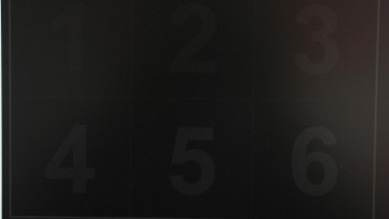

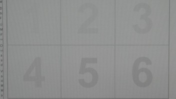

  • Ich füge auch noch meinen Senf hinzu:
    @Helvetivus:
    Viele Monitore haben irgendwo eine Einstellmöglichkeit für die Farbtemperatur (vom Weißpunkt). Such Dir da eine Einstellung aus, die möglichst nahe an einem natürlich weiß ist.
    Richte Dich dabei nicht nach der angezeigten Zahl!
    Dein Ziel ist zwar ungefähr 6500K, aber so manch ein Monitorhersteller hat mit den angezeigten Werten und der tatsächlen Farbtemperatur so ein Problem...
    Nur mal als ein Beispiel: Bei meinem alten CRT stellt man ungefähr 8100K ein und landet mit dieser Einstellung dann grob bei realistischen 6500K. (Mit Colorimeter überprüft...)
    Auch im letzten Monitortest bei Tomshardware sind ein paar nette Beispiele. Anstelle von 6500K landen die Geräte dann bei 7000K oder 5800K...
    Nimm Dir also ein weißes Blatt Papier als Referenz, versuche bewußt daran zu denken, wie Dein Umgebungslicht den Weißton verfälscht und versuche dann trotzdem ein neutrales weiß hinzubekommen. Vertraue nicht blind der Zahl.

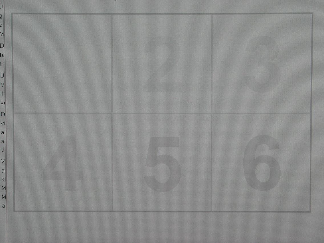

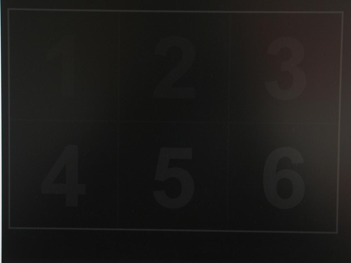

    Und für Helligkeit und Kontrast hilft das vielleicht:
    Beachte besonders die (Hyper-)Links ganz rechts: "Weißpunkt" und "Schwarzpunkt". Alle zahlen sollten zu sehen sein.
    Wenn man pingelig genau sein möchte, dann lädt man die TIF-Bilder herunter (Auf den Seiten für "Weißpunkt" oder "Schwarzpunkt" ganz rechts unten im Text ist der jeweilige Link) und betrachtet die Bilder in einer passenden Software.
    Wenn man das Ergebnis dann hinterher auf dem Monitor mit einer Digiknipse ablichtet, dann sieht es so aus, wie im Anhang. (Manueller weißabgleich - das Bild sieht etwas grau aus... Muß am Zoom liegen. Außerdem sind durch die JPG-Kompression die Bilder nicht gerade besser geworden.
    Siehe es nur als Machbarkeitsbeweiß.)
    Etwas schwieriger ist dieser hier:
    Allerdings sehe ich auch da alle Zahlen.
    Fairerweise sollte ich sagen, daß ich einen recht teuren hardwarekalibrierbaren Monitor und ein Colorimeter besitze. ;)
    Bei hellem Sonnenlicht (scheint durch das Fenster auf die weiße Wand schrä hinter mir) kann mein alter Röhrenmonitor im Schwarzen erst die Zahlen ab 4 deutlich darstellen. Die 3 ist zu erraten. Wenn der Raum (leicht) abgedunkelt ist, dann erkenne ich auch dort ab 2 alles gut und die 1 ist zu erahnen. Im Weißen sehe ich auf der Röhre alle Zahlen.
    Mach Dir keine Sorgen, wenn Du die 1 nicht und die 2 kaum erkennst. Aber allerspätestens die 3 sollte erkennbar sein.
