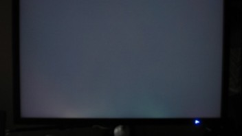

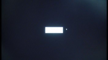

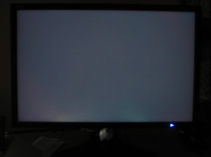

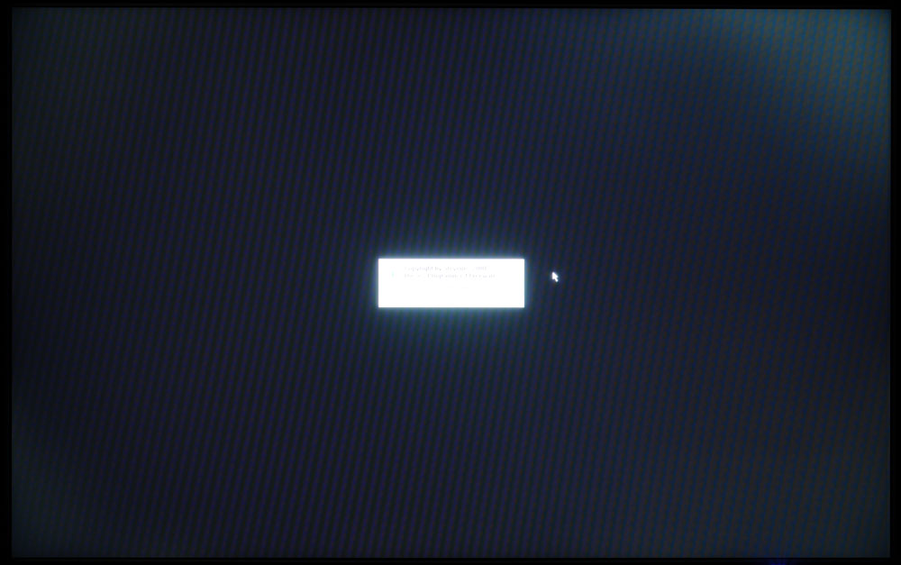

    nach dem Lesen verschiedener Beiträge in diesem Forum hatte ich mich endlich dazu entschlossen den NEC2690 zu bestellen. Nun ist das Gerät angekommen und macht auch einen guten Eindruck bis auf ein Problem: bei einer homogenen schwarzen Fläsche in einem Testprogramm sieht man Ungleichmässigkeiten in der Ausleuchtung besonders in der rechten oberen Ecke, wie man auch unschwer auf dem Foto sehen kann. Der Farbvergleich ist aktiviert und das Gerät wird über DVI-D betrieben. Mach ich irgendwas falsch oder habe ich irgendwas nicht beachtet!? Sowas darf doch bei einem Gerät für über 1000€ nicht vorkommen!? Gibt es jemand der ähnliche Erfahrungen gemacht hat oder habe ich bloß ein "B-Gerät" erwischt? Bei dunkeler Umgebung habe ich übrigens den Eindruck, dass das "Schwarz" ungleichmässig grün (wie in der oberen rechten Ecke) oder magenta schimmert.
    Der Farbabgleich (ColorComp) funktioniert natürlich nur dann, wenn auch (irgend)etwas angezeigt wird.
    Bei einem komplett schwarzen Bildschirm gibts ja nichts abzugleichen. ;)
    Da ist bei diesem Panel normal.
    Generell ist dieses leicht grünliche Schimmern ein ganz typisches Merkmal der modernen Wide-Color-Gamut LCD-Panels. Ist aber eigentlich nicht weiter tragisch, da man das ja nur bei einem komplett schwarzen Bildschirminhalt (z. B. schwarzem Bildschirmschoner) bemerkt - genau wie die von dir bemängelten stellenweise etwas stärker durchscheinenden CCFLs.
