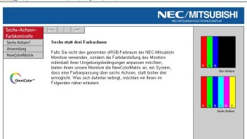

  • Hallo, kann mir mal einer erklären was genau eine 6 Achsen Farbkontrolle ist?
    Hab auch schon im Board gesucht, aber keider nix dazu gefunden!

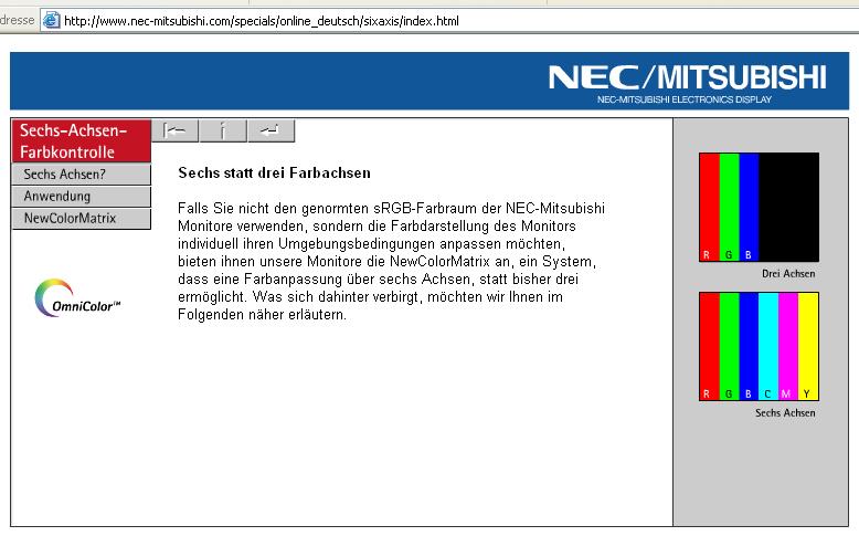

  • Es kommen also zu RGB (Rot, Grün, Blau) noch CMY (Cyan, Magenta, Gelb) dazu.
    Die letzten drei werden in der Druckindustrie benutzt, z.B. bei Toner für Farbdrucker/kopierer.
    Allerdings lässt sich aus RBG doch sowieso jede Farbe erstellen ?(

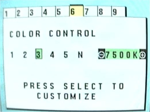

  • @Jetson
    Wie komme ich den in das Advanced Menü rein?
    Oder sieht man den Punkt nur, wen man sein Moni Analog betreibt?
    Irgenwie finde ich da nichts, werde ich mir die NaviSet Software doch mal downloaden müssen.
    Thx for Help
    Gruß Strieckel
    Original von Strieckel
    Einfach während dem Einschalten des Monitors den "SELECT" Knopf 2-3 Sekunden drücken. Dann aktiviert sich das Advanced Menu bis man den Monitor wieder abschaltet. In der 6. Karteikarte ist dann das Farbmenü.

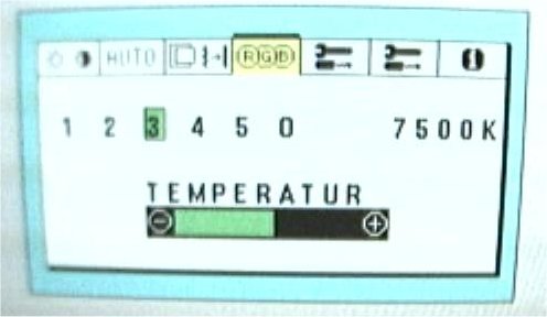

  • Also, wir reden jetzt von der 6-Achsen-Farbkontrolle und nicht vom Einstellen der Farbtemperatur, richtig? Weil Farbtemperatur geht auch im normalen OSM beim 1880SX.
    Wenn Du z.B. bei 1 select machst, dann steht es auf F für Temperatur und dann kannst du doch mir der > Taste auf die einzelnen Farben wechseln und diese einstellen? Entweder ich begeife nicht was ihr meint oder ich habe magische Hände :D

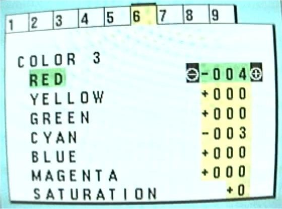

  • Jupp, jetzt habe ichs auch gefunden! ( Die Sechs Achsen Farbkontrolle)
    Ist tatsächlich nur im Advanced Menü Einstellbar.

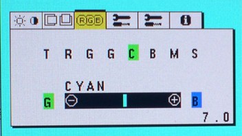

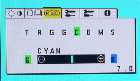

    Nur zum Verständnis, sieht bei Euch das OSD nicht so aus?
    Original von Prad
    Nein, da müssen die was geändert haben zum 1980sx. Beim 1880sx gibts in dem selben Menü (selbe RGB Karteikarte) nur die Zahlen 1-5,0 (steht für die 6 Farben) und dann kann man die entsprechende Farbtemperatur einstellen. Ich hab leider keine Digi-Cam, aber mit der (schlechten) WebCam dürfte man es auch erkennen.
