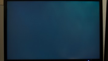

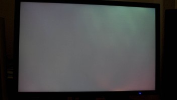

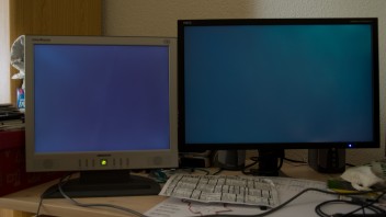

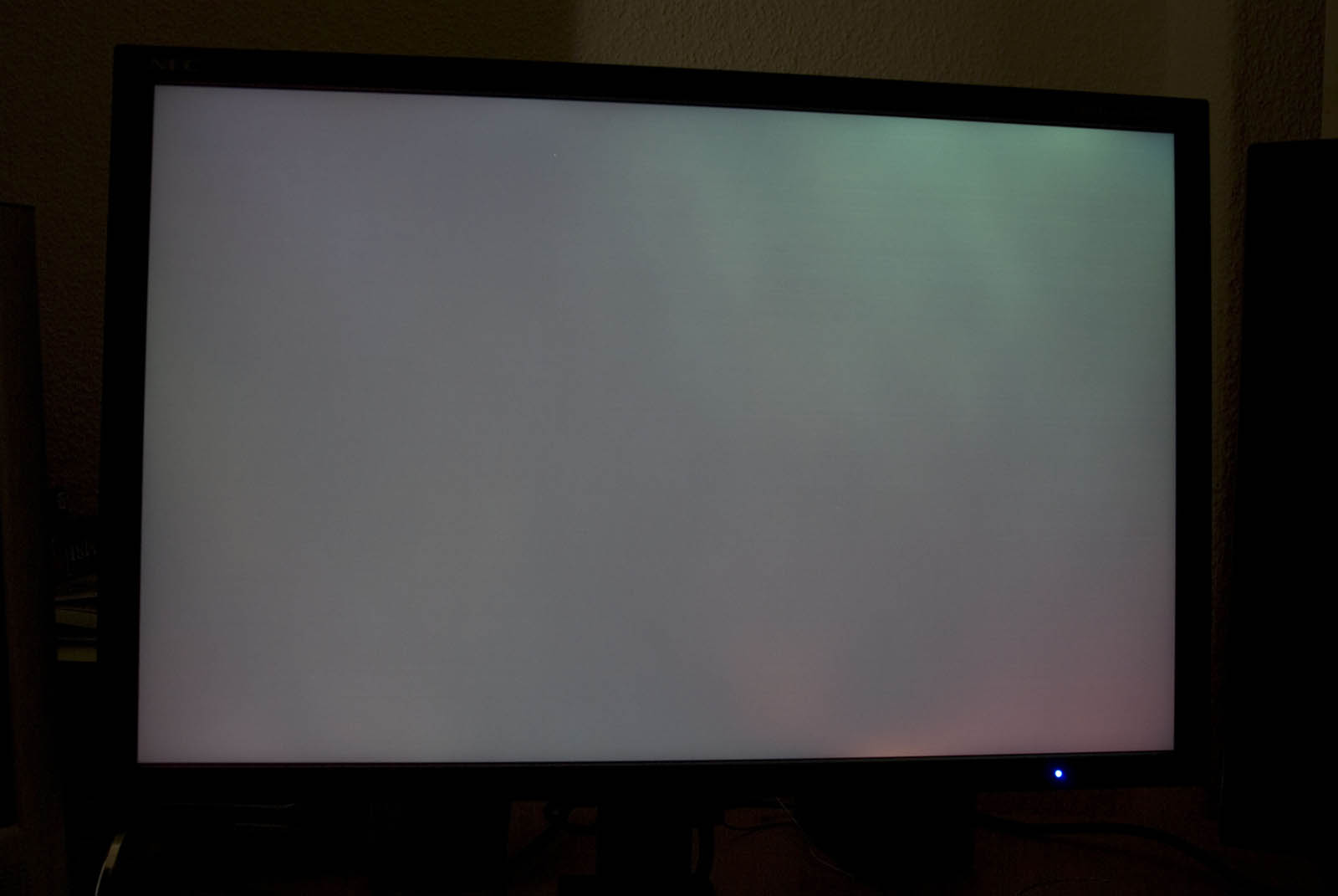

    ich habe seid ein paar Tagen einen WUXI und bin langsam ziemlich am verzweifeln. Es hat ewig gedauert bis ich den Monitor überhaupt zum laufen gebracht habe(ne neue Graka musste her) und jetzt sehe ich nicht nur 2 Pixelfehler sondern auch ein farblich schimmerndes schwarz mit einer recht deutlichen grünen Stelle in der rechten oberen Ecke. Habe hier schon einiges zum Glitzern gelesen jedoch fürchte ich, dass es bei mir doch noch was anderes ist. Hab das mal in der fast Dunkelheit fotografiert und da auch gleich die 2 Pixelfehler gefunden, die stören mich aber kaum. Schlimmer ist das grün rote glitzern. In dem Bild sehen die Farben vlt. etwas krasser aus als in Natura jedoch stört es mich bei dunkelheit schon.
    Hab die Befürchtung, ein Rückläufer bekommen zu haben.
  • Hab grad im dunkeln ein wenig die Stelle abgetastet und, ich kanns selbst kaum glauben, in den oberen Ecken kann ich das Panel mit einem leichten Druck ca. 0.5-1 mm bewegen. Es ist in den oberen Ecken scheinbar kaum fixiert. Bei einem leichten Druck auf die hellste Stelle, wird der grüne Fleck dunkler so wie der Rest des Panels. Bin langsam echt am Ende.
    Ist das Panel bei euch in den oberen Ecken auch so lose?
    Einmal editiert, zuletzt von dadycool ()
  • Bevor ich das hier abschicke bzw jemand es liest: Es ist 3:45Uhr, ich bin tot müde und daher könnte es durchaus sein, daß ich hier und da ne Taste verfehlt habe oder der Satzbau etwas holprig ist. Eventuell ist meine Formulierung auch etwas "direkt". Ist nicht persönlich, bin nur müde.
    *gähn*
    Hier mein Beitrag...
    Zunächst: Wieso drückst Du auf dem Panel rum? Wird das ein Test, wie schnell Du es kaputt machen kannst? Erst letztens habe ich etwas ähnliches bei einem 30" Bildschirm gelesen. Dort hieß es allerdings: "Wenn ich auf das Panel drücke, scheint die Hintergrundbeleuchtung am Rand hindurch."
    Die Stellen an einem Monitor, die zum Drücken sind, sind die Tasten. Sonst nichts. Das ist ja kein Touch-Screen!
    Und weiter geht's:
    Das soll SCHWARZER Hintergrund sein?
    Mach das Bild bitte nochmal. Also so, daß schwarz zumindest "sehr dunkeles Grau" ist. Das ist ja schon dermaßen überbelichtet, daß es nach einem 50% Grau in der Mitte zwischen schwarz und weiß auf einer linear aufgeteilen Skala aussieht.
    Außerdem bitte ich Dich das Bild frontaler aufzunehmen und nicht von links.
    Bei mir ist eine grünliche Verfärbung ebenfalls sichtbar: Bei komplett schwarzem Bild und abgedunkeltem Raum. Ebenfalls rechts oben - Blickwinkelabhängig. Das ist nicht schön, ist aber so.
    Wenn man von rechts die linke Seite betrachtet, dann ist dieser Effekt rötlich.

    Erstens ist das dargestellte Bild, während man am Monitor arbeitet, nie vollkommen schwarz. Sobald ein Fenster auf dem Bildschirm ist (also nicht nur in der untersten linken Ecke, sondern sagen wir mal 'mittig'), wirst Du den Effekt bereits nicht mehr warhnehmen können. Höchstwahrscheinlich ist es ein Interferenzeffekt an der Paneloberfläche durch das Backlight, was ja nunmal schwach (ca 0,3cd/m²) durch das Panel strahlt.
    Zweitens sollte man nie ohne Beleuchtung am Monitor sitzen (siehe entsprechende Normen für farbkorrektes Arbeiten und Ergonomie). Wobei die Empfehlungen für einen ergonomischen Arbeitsplatz eventuell sogar höhere Lichtstärken fordern. Da sollte man also einen Mittelweg suchen. Eventuell: Nicht-farbkritische Arbeiten mit "normaler" Beleuchtung, um die Augen zu schonen, und farbkritische Arbeiten dann unter Normlicht mit ca 50lux... (als Beispiel)
    Drittens ist der Effekt sehr schwach. So schwach, daß er mit wenigen Icons bei schwarzem Hintergrund oder eben bei einer halbwegs normalen Beleuchtung nicht mehr auffällt bzw nicht mehr wahrzunehmen ist.
    Letzteres kann man schon daran sehen, daß die Kamera so extrem belichten mußte, daß der Hintergrund verdammt hell erscheint - vielleicht 30 oder 40cd/m², wenn es der Realität entspräche... Bei einer "normalen" Belichtung ist der Effekt natürlich nicht zu sehen. Fotos von Bildschirmen sind natürlich immer sehr heikel, vor allem, wenn man damit etwas zeigen möchte. Das ist mir bewußt, da ich soetwas selbst schon mehrfach versucht habe. Das Bild hilft allerdings nicht wirklich, da es zu extrem ist.
    *grins* ...oder Du hast ein viel schlimmeres Problem mit Deinem Schwarzpunkt als mit der Verfärbung. ;)
    Wenn ich die Helligkeit im Kopf Pi*Daumen herunterrechne und die Verfärbungen im gleichen Maße, dazu noch den Blickwinkel berücksichtige, dann hast Du den Effekt, der auch von anderen Usern entdeckt wurde.
    2 Pixelfehler sind in der Pixelfehlerklasse 2 erlaubt, solange sie nicht beide in einem Bereich von 5x5 Pixeln liegen.
    Defekte Subpixel dürfen es sogar 5(!) sein, jedoch nicht mehr als 2 in einem Bereich von 5x5 Pixeln.

    Die Verfärbungen haben mehrere User, mir eingeschlossen. Wie bereits gesagt: Kein Grund zur Sorge.
    Entschuldige, wenn ich das nunmal so frech behaupte, aber mir scheint es so, als wenn Du Dich prinzipiell nicht mit der Anschaffung wohl fühlst und nun jemanden suchst, der Dir sagt: "Ja, ist kacke. Schick's zurück und kauf ein günstigeres Display."
    Etwas mehr Zündstoff: Halte Dein Ohr an bzw über die obere Kante während des Betriebs. Du wirst ein (je nach Einstellung) mehr oder minder lautes Surren hören!
    Nur das mit dem Spiel im Display wundert mich schon. Wie gesagt: Man soll ja nicht rumdrücken, aber wenn es wirklich sehr locker ist und mit ganz leichtem Druck sich vom Rahmen entfernt, dann ist vielleicht die Halterung an der Stelle nicht 100%ig. Wer weiß, was auf dem Transport passiert ist - das kann Dir niemand sagen.
    Sprich mit dem NEC-Support!
    Falls Dir ein Austauschgerät geschickt wird (was NICHT neu sein muß sondern vermutlich ehr ein repariertes / zurückgeschickt und überprüftes Gerät sein wird), dann mußt Du damit rechnen, daß Du wieder 2 Pixelfehler hast und u.U. das Surren lauter/leiser/anders ist und vielleicht die Helligkeitsverteilung anders ausfällt. Serienstreuung eben.
    3Jahre Vor-Ort-Austausch. Letztendlich ist das Deine Entscheidung.
    Ob Du es über Kulanz beim Händler ausgetauscht bekommst, weiß ich natürlich nicht.
    Aus den Beschreibungen kann ich im Moment keinen Hardwaredefekt ableiten. Alles innerhalb der Spezifikationen - oder nicht?

  • Danke erstmal für die ausführliche Antwort.

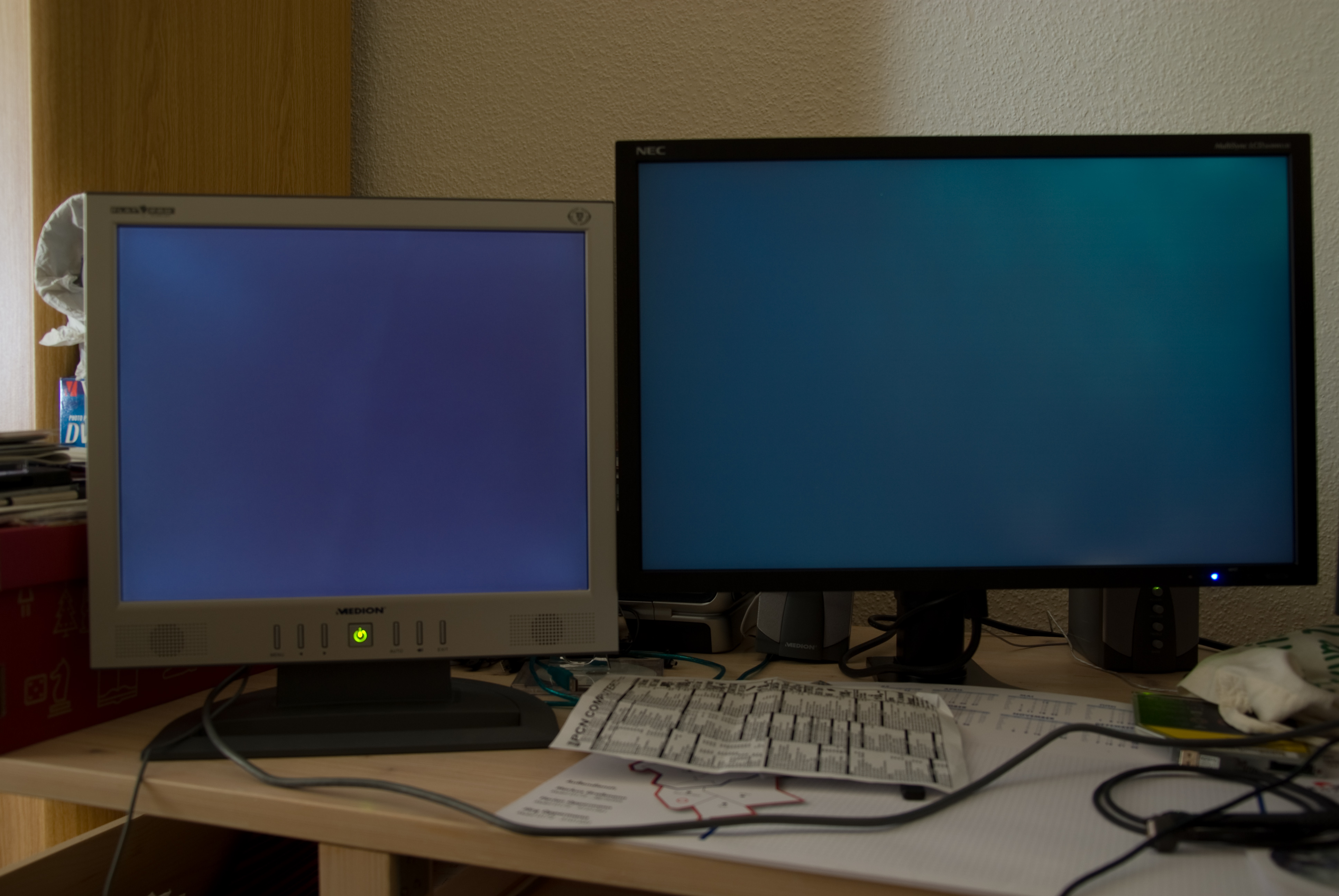

    Also vlt. ist das Wort "Drücken" etwas missverständlich. Den Druck, den ich ausübe, ist vergleichbar mit dem, den man ausübt, wenn man den TFT mit einem Microfasertuch reinigen würde. D.h. mit minimalem Druck. Spätestens beim ersten Reinigen würde es mir also auffallen.
    Die Motivation zu Drücken war nur, um so evtl. ein nicht ganz korrekt verbautes Panel (steht unter mechanischer Spannung) zu entlarven. Natürlich ist das Schwarz in der Ecke (oben links) wo das Panel am meisten Spiel hat, tatsächlich auch am besten(ohne Farbschimmer).
    Eine gewisse Überbelichtung ist natürlich gewollt gewesen, um den Effekt auch besser darzustellen - ist vlt. auch etwas zu viel gewesen.
    Das berühigt mich schon mal ein wenig. Jetzt möchte ich nur rausfinden, ob das bei mir noch "normal" ist (innerhalb der Parameter) - oder ob womöglich ein Defekt vorliegt.

    *grins* ...oder Du hast ein viel schlimmeres Problem mit Deinem Schwarzpunkt als mit der Verfärbung. Augenzwinkern
    Ich kriege den Schwarzwert auch nicht unter 0,5cd/m². Vlt. ist da evtl. auch das Problem. Ist das bei euch auch so, dass bei der Einstellung "Schwarzwert" in der unteren Hälfte der Skala(0-50) sich am Schwarzwert nichts ändert? >50 wird das Schwarz natürlich heller. Hatte diese Einstellung bisher noch nie - deswegen die Frage.
    Und das bezweifle ich bei meinem Gerät denn ich(und auch Dritte) sehe es relativ deutlich z.B. wenn ich ein 16:9 Video mir angucke(schwarze Streifen oben und unten) oder natürlich bei Bildern, die in den Ecken schwarz bzw. sehr dunkel sind.

    Den TFT zurückschicken ist eigentlich kein Problem da ich noch ne Woche Rückgaberecht habe jedoch will ich das nur dann tun wenn auch wirklich ein Defekt vorliegt. Bis auf das Schwarz bin ich auch absolut begeistert von dem TFT und möcht mich eben nicht von ihm trennen ausser er ist wirklich defekt bzw. "Montagsmodell".

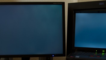

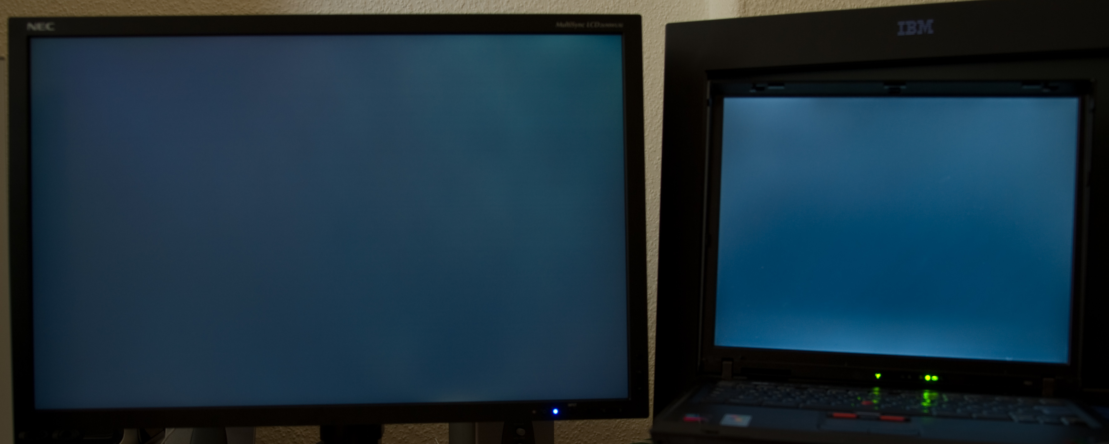

    Damit man das besser sehen kann habe ich den TFT mit nem 5J. alten Medion und meinem IBM R51 Notebook verglichen.
    Da habe ich ehrlich gesagt einen größeren Unterschied zu den alten gurken erwartet.

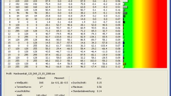

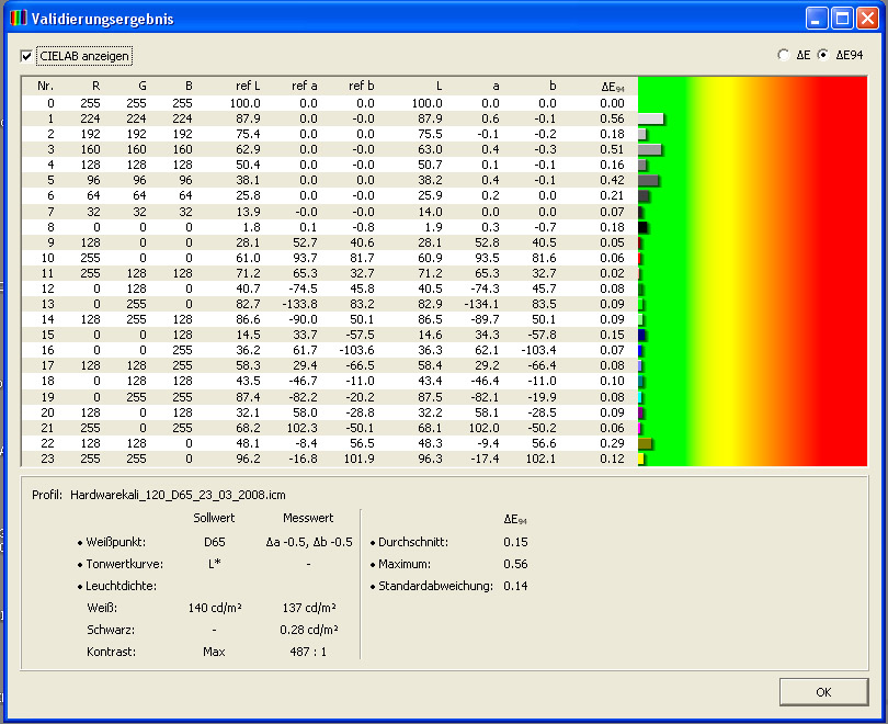

  • So habe den WUXI jetzt mal Hardwarekalibriert mit den Vorgaben:
    Weißpunkt: D65
    Tonwertkurve: L*
    Leuchtdichte Weiß: 140 cd
    Als Ergebnis kommt für Schwarz 0,29 und ein Kontrast von nur 477:1.
    Mit dem Ausmessen über die Software des i1 Display2 kamm ich nicht so ganz klar. Habe viele Messungen gemacht und laut der SW war der Schwarzwert überall bei 0,2 ca/mm² und nur im hellen ca. 20ca/mm² unterschied und die Farbe ca 300K. Was mich nur sehr gewundert hat, war das ich mit jedem Durchgang immer mehr Grün rausnehmen musste um auf 6500K zu kommen. Zum Ende war bei Grün 199 nötig. Das ganze Bild war auch ziemlich grünstichig. Hab so das Gefühl das bei der Kalibration das alte Profil vlt. noch mit reingespielt hat. Ist das bei euch auch so, wenn das Profil geändert wird im OS(WIN XP bei mir) wird es erst nach Neustart bzw. abmelden und wieder anmelden sichtbar.
    Schon alles komisch.
    Mit dem SpectraView Profiler kriege ich ein viel besseres Ergebnis hin. Absolut geniale Grauverläufe(verglichen mit den ECI-Referenzbildern) und ins gesammt ein besseres Bild. Das kommt den Quatos auf der Arbeit schon viel näher. Das grüne Schimmern scheint nen Tick weniger geworden zu sein, vlt. weil der Schwarzwert jetzt ins gesammt besser ist.
    Jetzt bin ich mir eigentlich ziemlich sicher, dass ich ihn behalten werde. Die Hardwarekalibrierung hat mich jetzt endgültig überzeugt. Schon Wahnsin was man für 1049,- hier geboten bekommt. Da sind mir die 2 Pixelfehler auch egal und mit der grün schimmernden Ecke werd ich wohl auch noch warm werden.

    Zu den "neuen" Bildern: Die sind doch schon besser. Man erkennt den Effekt noch immer, nun aber realistischer.

  • Hui! 0,29 ist ein super Wert!
    Ich komme, je nach Tagesform meines Monis und je nach Einstellungen für die Kalibration auf 0,31 - 0,33.

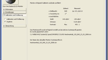

  • Wow das kann ich doch nochmal toppen. Grade die letzte Kalibrierung für heute nur dieses mal mit dem großen LUT-Profil:
    Weiß: 138
    Schwarz: 0,28
    Kontrast: 493
    Wie konnte ich blos an dem Moni zweifeln. Ich bin restlos begeistert.
    Screenshots kommen morgen, muss jetzt endlich ins Bett.
    Danke nochmal für die Hilfe und gute Nacht.

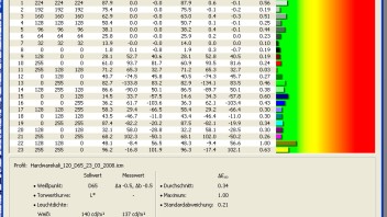

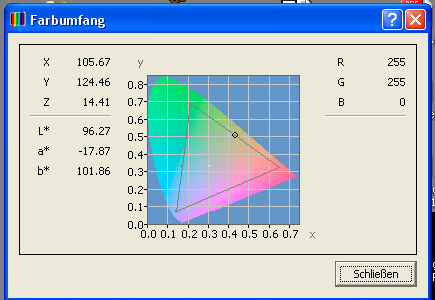

  • So hier noch dir versprochenen Einstellungen und Ergebnisse der letzten Kalibrierung.
    Ich muss aber sagen, dass mir die Helligkeit und der Kontrast ne Ecke zu viel ist. Ich kann auf den Schirm kaum gucken um Text lesen zu können. Muss hier aber an meiner Beleuchtung auch noch was machen. Zu warm und könnte nen Tick heller sein. Ansonnsten bin ich hier vom dem Tageslicht gut abgeschirmt und somit recht konstante Lichtverhältnisse.
    Mit welchen Einstellungen/Kalibrierung arbeitet ihr denn so?
  • Öhm... das ist aber recht deutlich besser als meine Ergebnisse. Schön kleines DeltaE... Hmmmmmm... ich glaub' ich muß selbst auch nochmal ran. *g*
