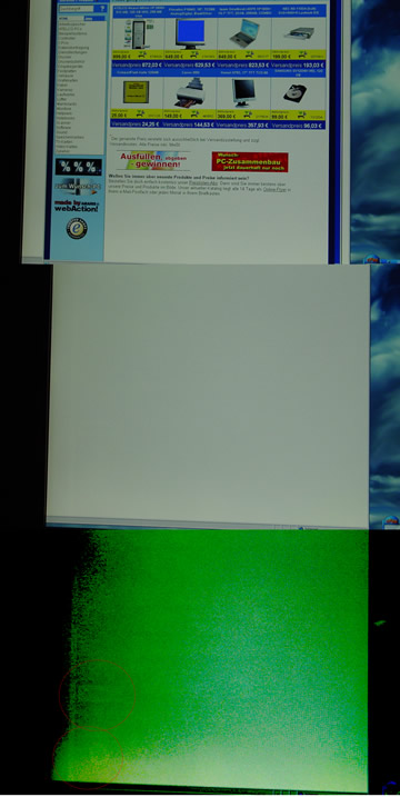

    mir ist bei meinem 191T ein ziemlich häßlicher Effekt aufgefallen. Wie soll ich es beschreiben - es ist eine Art "Nachleuchten" von dunklen Bereichen, wenn auf einen Hellen Hintergrund gewechselt wird. Dieses "Nachleuchten" bleibt bis zu 20 Sekunden sichtbar (verschwindet allmählich). Auf den Screenshots erkennt ihr oben das Bild mit den "dunklen Bereichen" (IE-Fenster). Dann habe ich das IE-Fenster minimiert -> heller Hintergrund (Mitte). Auf diesem ist das Nachleuchten in Form von hellen Flecken. Unten das 2. Bild mit Gamma und Kontrast gefiltert - jetzt sind die Flecken stark sichtbar (markiert). Das 2. Foto wurde ca. 2 Sekunden nach dem Minimieren geschossen.
    Hat jemand von Euch ähnliche Erfahrungen oder kann das verifizieren? Grund für Gewährleistung???
    Habe das Gerät ca. 4 Wochen und habe regelmäßig die Bildqualität überwacht (Pixelfehler). Dieser Effekt wäre mir bestimmt schon früher aufgefallen - nehme also an, dass das Problem erst seit kurzem besteht.

  • Ein gewisses "Nachleuchten" kann ich bei meinem 191T auch erkennen: wenn ich die Menu-Leiste einklappe,
    habe ich entlang der Stelle, wo der dunkle Schatten der Leiste war, einen hellen Streifen. Dieser "löst" sich allmälig auf...
    Voraussetzung ist wohl, dass der dunkle Bereich sich eine Weile "einbrennt".
    Soo häßlich ist das aber nicht! Trotzdem ist mir dieser Effekt schon vor deiner Email aufgefallen.
