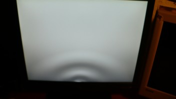

ich hab heute einen neuen TFT bekommen.
ich wollte mal fragen ob das hier normal ist? siehe Bild
Es handelt sich um eine BenQ e700
Danke

Wohl kaum. Wenn das bei einer tatsaechlichen Anzeige nur irgendwie sichtbar sein sollte am besten zurueck damit.
Danke für die Antwort.
Ich hab schon Kontakt mit BenQ aufgenommen - aber auf meine Frage kam nur eine mail mit RMA aufforderung zum Überprüfen des Gerätes.

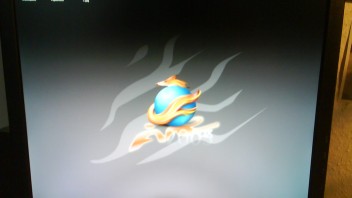

Ja der erste kleine Ring ensteht/ist schon sichtbar wenn man den Kopf etwas höher als Bildmitte hebt. Ich denke es hat wohl was mit dem Powerknopf da zu tun. Ich rede jetzt nochmal mit dem Verkäufer und dann werde ich eine Entscheidung treffen was den Monitor,RMA und Widerrufsrecht betrifft.

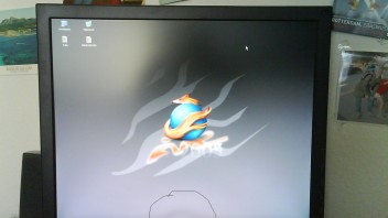

Edit: Habe nochmal ein Bild angehängt bei dem man den Effekt aus einerm etwa normalen Blickwinkel sieht. Evtl übetreibe ich ja auch nur - aber so eine Monitor möchte ich halt nicht.

Zuerst mal eine "gute" Nachricht. BenQ hat mir bestätigt dass es sich bei den Wellen um einen Defekt handelt:
Guten Tag Herr BobDschingis,vielen Dank für Ihre Anfrage:Das von Ihnen Aufgeführte Foto deutet auf einen Defekt des Monitors hin.Unser Service umfasst einen Vor-Ort Austausch des Monitors, so dass Sie nicht auf das Gerät verzichten müssen.Mit freundlichen GrüßenIhr Internet Support TeamBenQ Deutschland GmbHGroße Elbstraße 3922767 Hamburg

und siehe da ---- keine Wellen - JUHU! - zudem wirkt der Monitor irgendwie heller und reiner im Bild. Anscheinend war der andere total kaputt.
Die Einstellungen hab ich überprüft - sind gleich eingestellt.
Auch ist er ein wenige besser ausgleuchtet - so kommt es mr vor - bei dem anderen hatten sich ein paar schwarz/blaue Stellen gebildet in dunklen Bereichen. Das is jetzt nicht der Fall. Keine Ahnung ob das was damit zu tun hat, aber ich denke ihr wisst welchen Effekt ich meine.
