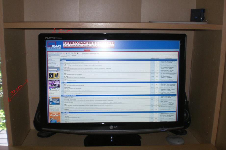

    Also ich hab seit ca. 4 Tagen den Lg W2452T hier bei mir stehen. (Bin hoch zufrieden mit dem Gerät, falls das wen interessiert ;) )

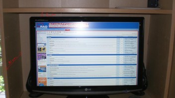

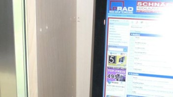

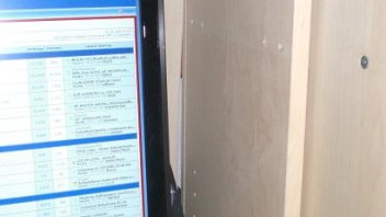

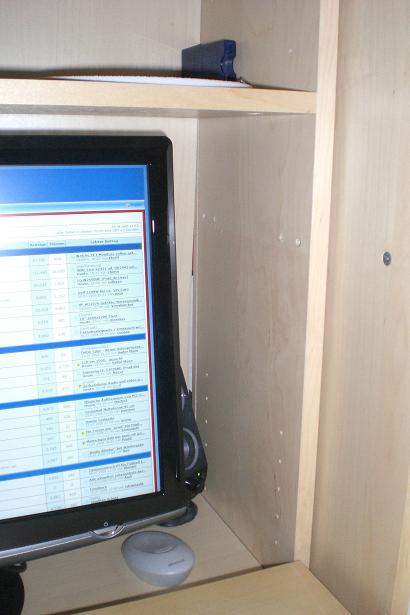

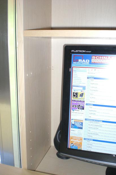

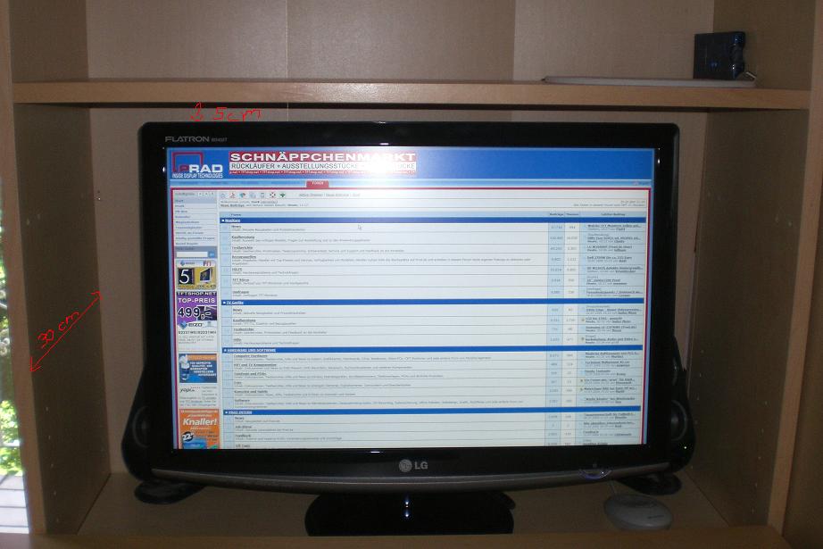

    Ich habe, um den Monitor aufzustellen, ein Regal hinter meinen Schreibtisch gestellt und ihn in ein enstprechen großes Fach gestellt, damit er keinen Platz auf dem Schreibtisch wegnimmt und der Abstand auch groß genug ist :)
    In diesem fach was ich dafür eingerichtet habe, hat der Montiro allerdings nach oben hin lediglich 5 cm Platz bis zum ersten Brett, nach hinten 30 cm (seht ihr auf den bildern)
    Nun ist mir gestern aufgefallen, dass der monitor nch längerem betrieb (hab filmchen geguckt und so) gerade im oberen bereich wirklich ziemlich warm wird.. Ich denke es könnte damit zusammenhängen, dass er zu wenig Freiheit nach oben hin hat um die Wrme abzugeben und sie sich in diesem Fach staut..
    Also meine erste Frage wäre, glaubt ihr auch das es davon kommt oder ist es einfach normal das so große bildschirme nach ner zeit ziemlich warm werden,
    meine zweite wäre, kann es sein, dass sich das negativ auf den monitor auswirkt?
    und meine dritte, was soll ich dagegen tun?? :)
    denn das Brett darüber kann ich leider nicht herausnehmen da es fes verschraubt ist, ich könnte löcher oder sowas reinbohren oder villeicht in die Rückwand.. naja sagt mal was euch dazu einfällt! :)

  • Wie warm ist ziemlich warm? Ein Monitor verbraucht Energie, die in Licht und (größtenteils) Wärme umgesetzt wird. Daß ein Monitor oben warm wird ist ganz normal. Heiß sollte er natürlich nicht werden.
    Lüftungsschlitz im Regalbrett drüber könnte ein wenig mit der Luftzirkulierung helfen (warme Luft steigt nach oben, von unten kommt dann kalte Luft nach), wenn du allerdings das Regal drüber nicht leer läßt sondern was reinstellst würde das ja wieder die Lüftungsöffnung verdecken. Löcher an der Rückwand bringt eher nix.
    Stelle doch einfach mal den Monitor für einen Tag woanders auf (offen auf einen Tisch) und schau ob er dort genauso warm wird oben? Wenn ja, dann ist das für den Monitor normal, wenns *deutlich* kühler ist dann ist tatsächlich das Regal schuld und du musst irgendwie für mehr Luftaustausch sorgen (zur Not auch mit einem Lüfter).

    Hm wie warm ist ziemlich warm :D gute frage.. also es ist nicht Heiß sondern noch warm, allerdings ziemlich warm.
    Also man verbrennt sich ent die flossen daran, das nicht aber wenns so noch 10 °C wärmer wäre würde es vielleicht schon in den "heißen" Bereich kommen.
    So hab den monitor nun deinem Tipp entsprechend mal aus dem Regal genommen und ihn hier hingestellt...
    Ich bilde mir ein, er sei jetzt einen ticken kühler aber ich könnts nciht beschwören also ich sag mal wenn sich da was geändert hat dann eher im minimalen bereich.. es ist nicht wirklich spürbar für mich, mir komtms nur so vor als wäre er bisschen weniger warm.
    Ähm Regal wird leer bleiben definitiv..
    Gerade hab ich gesehen, dass die Wand des Regal etwas nach außen gebeult ist, das heißt ein (wenn auch kleiner) Luftschlitz ist da.. ca. 3 cm an der dicksten stelle...
    Tjo, dann ist es wohl normal...
  • Du könntest natürlich einfach einen regelbaren120 mm Lüfter hinter den Monitor werfen, diesen auf 1/4 oder 1/3 der Maximaldrehzahl einstellen und nach oben pusten lassen.
    Durch die geringe Drehzahl ist der dann nahezu unhörbar, der Luftstrom wird aber ausreichen und die warme Luft wegzupusten ...
