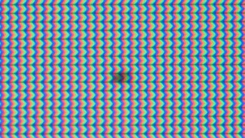

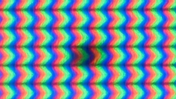

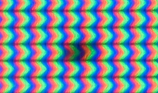

    ich benötige eure Hilfe. Ich besitze seit ca. 3 Jahren den EIZO 19" L778 TFT Bildschirm mit dem ich bisher auch immer sehr zufrieden wahr. Das Gerät hat an die 3000 Betriebsstunden auf'm Buckel und zeigt seit gestern fast mittig des Bildschirms einen zwei bis drei Pixel großen schwarzen Fleck. Mein erster Gedanke es könnte ein Fliegenschiss oder ähnliches sein, bestätigte sich leider nicht. Somit war für mich vorerst klar, dass hier Pixel komplett ausgefallen waren, zumal der schwarze Fleck bei allen drei RGB-Farben deutlich zu erkennen war. Ich probierte dann mit dem etwas zweifelhaften Tool "UDPixel", die vermeidlich ausgefallen Pixel zu reanimieren. Leider ohne Erfolg. Um den Fehler bildlich zu dokumentieren, holte ich meine DigiCam hervor und versuchte eine möglichst deutliche Makroaufnahme der offensichtlichen Deadpixel zu machen. Das Ergebnis war erstaunlich, der schwarze Fleck auf'm Schirm zeigt bei starker Vergrößerung keine ausgefallenen Pixel, sondern nur einen dunklen Schleier über zwei RGB-Pixel. Letztlich bringt mich diese Erkenntnis nicht weiter, da der dunkle Schleier die Pixel in der Normalsicht wie Deadpixel aussehen lässt. In den Anhang habe ich zwei Fotos gelegt, die das Problem deutlich zeigen.

  • Das kenn' ich. Vermutlich ist da entweder ein Gewittertierchen rein geraten oder irgendeine andere Verschmutzung. Mein 19" PVA hat neuerdrings im unteren Bereich an einpaar Stellen diese Flecken.
  • Also Gewittertierchen möchte ich ausschließen, da in der Vergrößerung nichts auf diese Tierchen hindeutet. Auch wie soll eine wie auch immer geartete Verschmutzung fast mittig hinter die Frontscheibe kommen.
    Auffällig erscheint mir, dass die Abdunkelung ziemlich genau auf einer Zeile liegt und sich dort über zwei Pixel erstreckt.
  • Ist halt schwer zu sagen, man kann in den Monitor ja nicht so ohne weiteres hineingucken. Da könnte auch was anderes reingekrabbelt sein und auf der Hintergrundbeleuchtung (hinter den Pixeln) sitzen und alles was du siehst ist der Schatten davon.
    Schreib/Ruf doch einfach mal den Eizo Support an und frag was die davon halten. Selber reparieren / loswerden kannst du das Problem jedenfalls nicht, bleibt also damit leben oder halt über Eizo versuchen das irgendwie geregelt zu bekommen.
