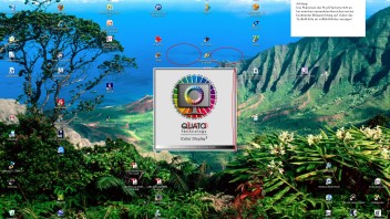

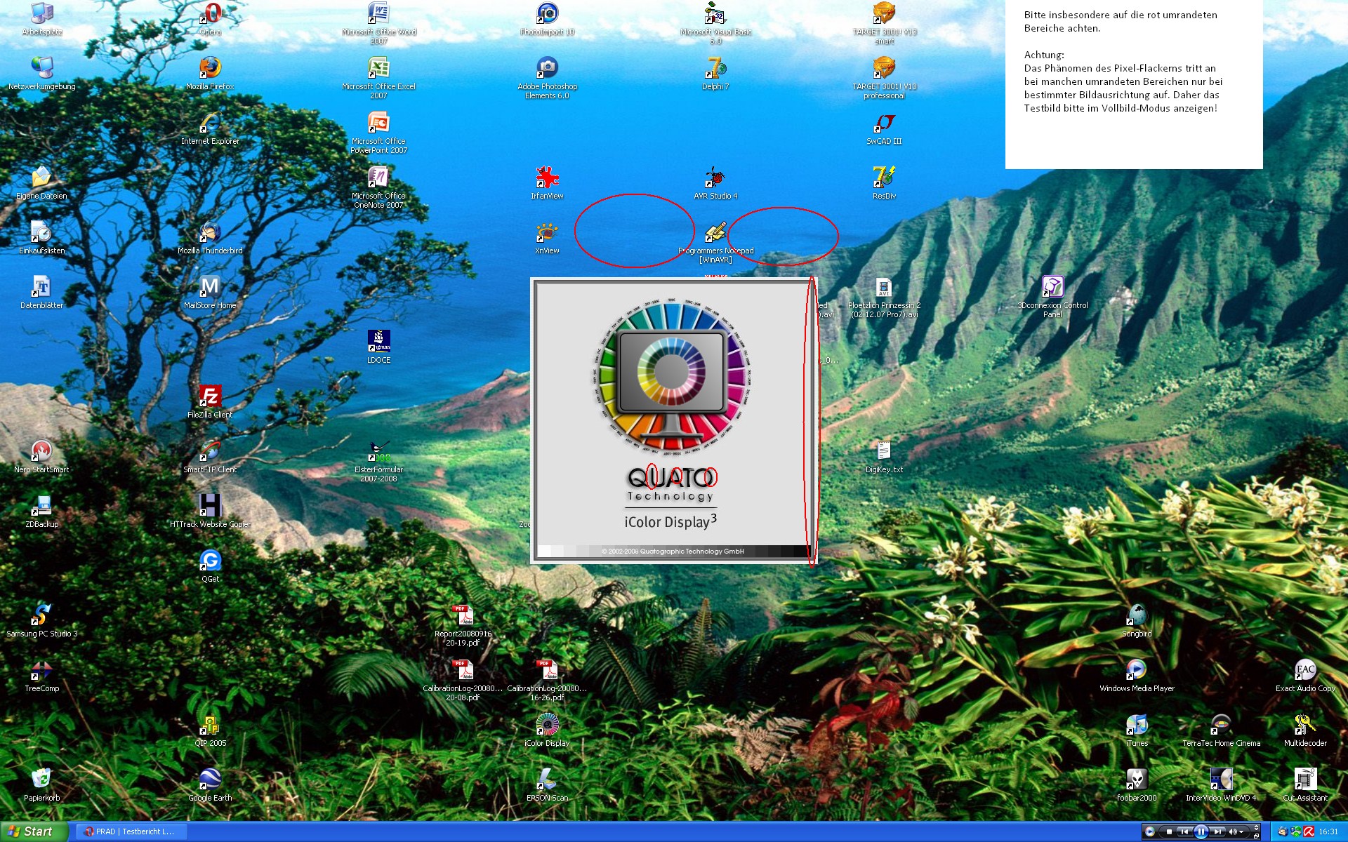

    Pixel-Flirren
    Und zwar hat der Monitor die Eigenart, dass bei bestimmten Farben oder Bildinhalten eine ganze Menge einzelner (Sub)Pixel hochfrequent (meistens grün, in ganz bestimmten Konstellationen auch rot) flackern bzw. flirren - und das ganze nicht nur sporadisch sondern jederzeit reproduzierbar.
    Da ich mir nicht vorstellen kann, dass dies ein Serienfehler ist, hat entweder mein Exemplar eine Macke oder mit Grafikkarte bzw. Kabel ist etwas nicht in Ordnung. Der Monitor ist per DVI an eine Gefore-Karte angeschlossen (getestet wurde auch eine andere Grafikkarte in einem anderen Rechner und mit anderem Kabel, mit gleichem Ergebnis).
    So oder so würde ich mich freuen, wenn andere Besitzer eines 2709W einen kurzen Test durchführen könnten, um zu testen, ob das Problem vielleicht doch bei dem einen oder anderen ebenfalls auftritt. Dazu habe ich einen Test-Screenshot hochgeladen, über den ihr die Geschichte in wenigen Augenblicken nachvollziehen könnt (siehe Anhang).
    Am besten in einem Viewer öffnen und als Vollbild anzeigen (bei IrfanView einfach [Enter] drücken) - ansonsten tritt das Flirren u.U. nicht in allen Bereichen auf, bspw. an Stellen des Quato-Splashscreens. In den rot umrandeten Bereichen solltet ihr dann bei genauerem Hinsehen flirrende Pixel ausmachen können (konzentriert euch am besten zuerst auf die Markierung oben in der Mitte).
    Bei größerem Interesse könnte ich auch einige Fotos knipsen... Mit etwas Geschick sollte es möglich sein, das Phänomen auf ein paar Fotos zu bannen.

  • Hallo Marcow,
    Ich habe seit 2 Wochen auch einen 2709 und konnte den Effekt nicht sehen.
    Ich habe Dein jpg Bild mit IrfanView im Vollbildmodus angeschaut und sehe kein Flirren.
    Tritt Dein Fehler nicht nur mit dem Original Bild sondern auch mit dem komprimierten jpg Bild auf?

  • Hallo zusammen,
    FuKsz :
    Hey, danke dir, genau danach habe ich gesucht! Scheint das gleiche Phänomen zu sein wie bei mir... Ich werde mich mal schlau machen.
    bixi2 :
    Ja, der Effekt tritt auch bei der hochgeladenen JPEG auf (trotz recht hoher Kompression).
