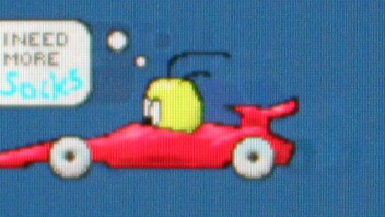

    Schärfe: 4 (ganz wichtig! Schärfe 5 schärft bereits das Digital-Signal nach, verhunzt Cleartype & co)
    Nur in dieser Einstellung gibt der Monitor die RGB-Daten unmodifiziert an das Panel weiter. (In meiner 808M-Version)
    Das Ergebniss: Perfekte Graustufenauflösung! In jeder Farbe werden Gradients perfekt aufgelöst, nicht eine Farbe/Abstufung wird verworfen. Einzig Grau mit Helligkeit 1 kann ich nicht wahrnehmen, das konnte ich aber auch auf dem CRT schon nicht. Stufen von 2-255 sind klar differenzierbar. Hier weicht meine Erfahrung klar vom Prad-test ab, wo Banding und Auslöschung der ersten 6 Graustufen "angemeckert" wurden.
    Abgesehen vom erweiterten Farbraum kann ich hier nur sagen: Wow! (Sehr gut)
    Textdarstellung funktioniert perfekt ohne jeden Fehler und erlaubt stundenlanges Arbeiten ohne ermüdete Augen oder Kopfschmerzen. Grafiken werden zwar sehr farbkräftig dargestellt, aber frei von Fehlern/Artefakten. Bei nicht dunklen Inhalten ist die Blickwinkelstabilität genial.

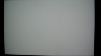

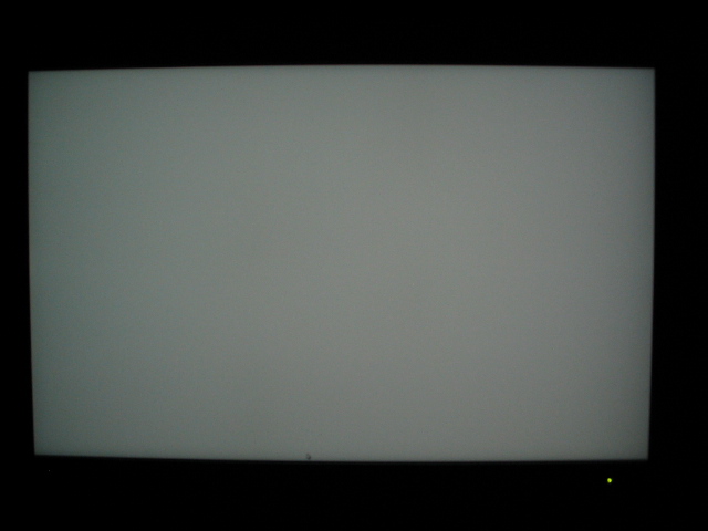

    - Keine Regelung des Backlights. Humbug! Kann man schnell verifizieren, mit einem schwarzen Bild wird durch die Helligkeitseinstellung sichtbar dass ausschliesslich das Backlight geregelt wird, von 0-100%. Ich habe bei 10% noch einen Kontrast von >1:800 gemessen.
    - Blickwinkelabhängigkeit bei dunklen Inhalten. Jupp, das ist eine Macke und wahrscheinlich IPS-spezifisch. (ohne A-TW-Pol)
    - Summen. Ja, der Monitor summt. Das ist aber nur ein Problem wenn man einen absoluten Flüster-PC hat. Ich habe einen ziemlich leisen PC und das Summen wird trotzdem vom PC übertönt und ist nur wahrnehmbar/nervend unmittelbar nach dem Herunterfahren.
    Das Backlight bietet Grund zu Kritik, direkt nach dem Anschalten des Monitors ist weiss unerträglich warm, was sich aber in weniger als einer Stunde legt und ein "perfektes" Weiss gibt.
