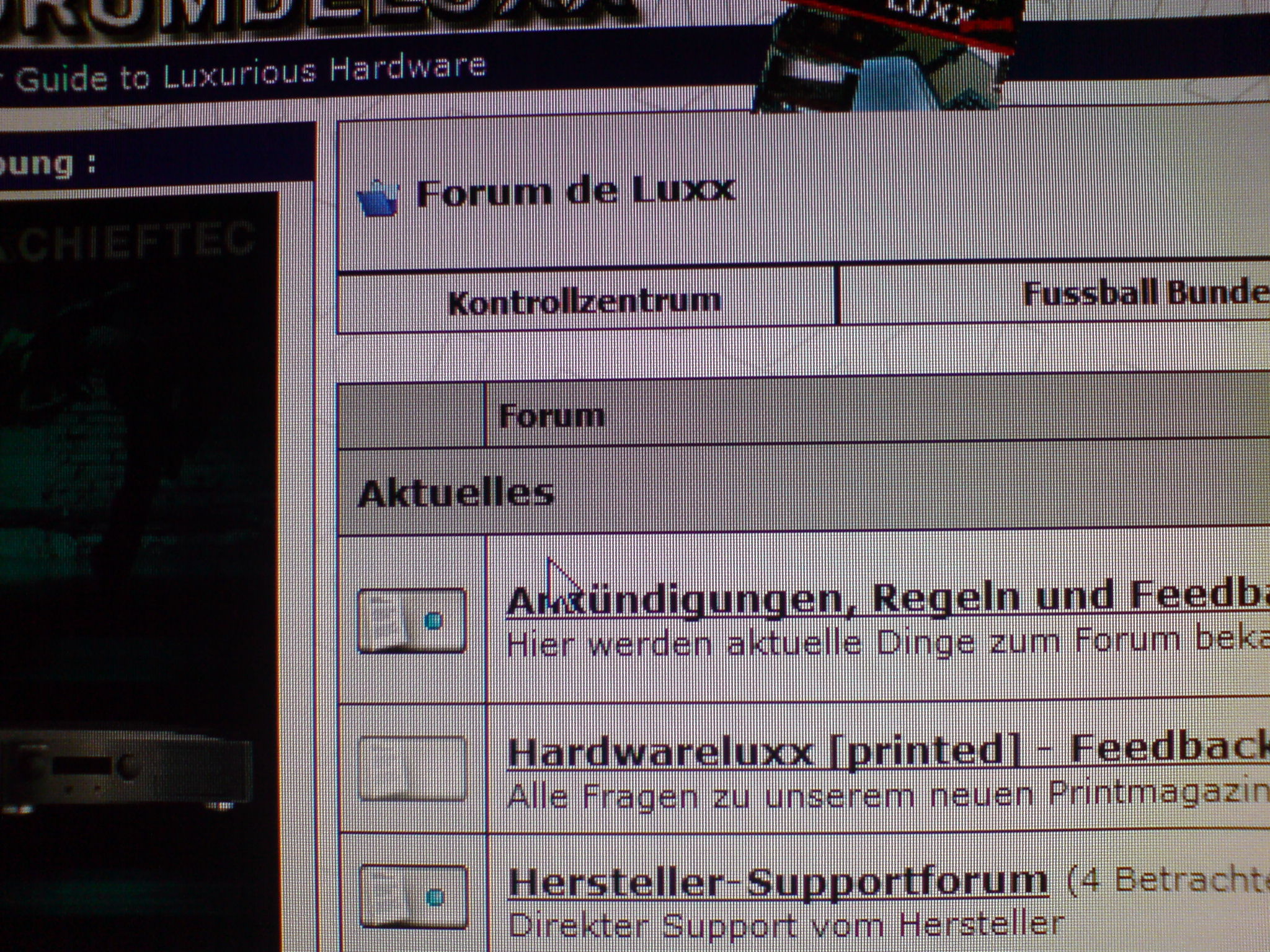

    ich habe mir nach langem Kampf und Defekts meines CRT, dazu entschlossen mir einen TFT zuzulegen, nach dem ich ca. 2 Monate das Internet durchforstet habe, hatte ich das Modell gefunden was mir zusagte -> LG Flatron L227WT
    Nun, er kam nach Bestellung 1 Tag später ins Haus geflattert, gleich nach der Arbeit habe ich Ihn angeschlossen und war erst mal Erstaunt was sich im TN Segment hinsichtlich Betrachtungswinkel getan hat.
    Nun zu meinem Problem:
    Schriften Wirken auf dem Monitor sehr eigenartig, sie brennen regelrecht in den Augen und bewirken nach 1-2 Stündigem Surfen im Netz sehr unangenehme Kopfschmerzen.
    Ich hab schon mit sämtlichen Einstellungen versucht das Problem in den Griff zu bekommen, jedoch ohne Erfolg.
    Ich habe mal ein Bild gemacht das es sehr gut verdeutlicht an welchen Stellen es richtig schlimm ist.
    Der Text mit Kontrollzentrum mit den zwei "ll" ist richtig eigenartig, doch schaut selbst dieses leicht ausgefranzte strengt die Augen sehr an.
    Hier gehts zum Bild
    In X-Fire im Chatt fenster bei blauem Hintergrund mit weißer Schrift werde ich fast Wahnsinnig und kann nicht länger wie 1 Minute Text lesen da es dermaßen stark brennt.
    Als Tipp von einem anderen 227 Besitzer, er meinte ich sollte mal ins Servicemenue gehen und die Firmware umstellen:

  • Kannst du davon auch mal einen herkömmlichen Screenshot als PNG machen (JPEG-Komprimierung macht Schriften kaputt). Vielleicht ist bei dir im Windows ja einfach nur Cleartype aktiviert? Denn davon bekomme ich auch Kopfschmerzen. Anhand deinem Bildschirmfoto ist es schwer zu beurteilen, ob das Cleartype ist oder ein Problem des Monitors. Bei der Grafik oder was oben rechts scheinen die Kanten ja schärfer auszusehen.
    Du kannst im Screenshot ja auch einfach mal reinzoomen so dass du die Pixel größer sieht. Wenn da auch solche Ausfransungen oder pinke Ränder aufscheinen ist das Cleartype das bei dir da ganz gewaltigen Mist baut. Zur Not abschalten und herkömmliches Schriften-Antialiasing verwenden.
    Ansonsten ist ein häufiger Fehler auch, daß die Bildschirmhelligkeit viel zu hoch eingestellt ist.
    Einmal editiert, zuletzt von frostschutz ()
    Original von frostschutz
    Leider nur Handycam, darum JPG aber hier noch mal größer und nativ.
    Hier gehts zum Bild
    Nein, ist Deaktiviert.
    Bildschirmhelligkeit ist bei mir sehr gering, hohe Helligkeitseinstellungen sind überhaupt nicht mein Ding.
    Wie jetzt?
    Kannst du nicht trotzdem mal einen Screenshot machen?
    (mit freier Software z.B. Gimp: File -> Acquire -> Screenshot, dann ein Fenster auswählen in dem Schrift dargestellt wird und das dann als PNG speichern und hochladen [nicht bei tinypic, die skalieren die Bilder...]).
    Anhand eines verlustfreien Screenshots kann man dann nachvollziehen, ob die Schriften von Windows selbst aus überhaupt richtig dargstellt werden. Wenn das nicht der Fall ist, dann ist der Monitor unschuldig...

  • Stell mal die Schärfe auf 4, habe in einem anderen Thread das hier gelesen:
    Schärfe: 4 (ganz wichtig! Schärfe 5 schärft bereits das Digital-Signal nach, verhunzt Cleartype & co)

    Screenshot sieht okay aus, bzw. die Schriften darin sind einfach gar nicht weichgezeichnet (ist ja auch Geschmacksache).
    Wenn du dir statt dem richtigen Bild, diesen Screenshot 1:1 anzeigen läßt (Gimp Zoom 100% bzw. Taste 1 drücken), ist es dann genauso ausgefranst wie im richtigen Fenster?
    Wenn das so ist und der Monitor per DVI angeschlossen ist und wirklich den Digitaleingang verwendet, dann muss dein Problem wohl echt am Monitor liegen. :( Sollte so nicht sein, bei mir schaut dein Screenshot einwandfrei aus (habe auch einen 1680x1050 Monitor).
    Der Tip mit der Schärfe ist gut, mein Monitor hat so eine Einstellung auch nicht, und ein Digitalsignal nachzuschärfen ist das blödsinnigste was ich je gelesen habe. ;)

  • Also ich hab beim Umstieg von CRT auf TFT die Schärfe als sehr positiv empfunden. Zumal du ja beschreibst daß das Bild "ausgefranst" wirkt was ja so ziemlich das Gegenteil von scharf ist. Bei mir franst da genau gar nichts aus, den Effekt kenne ich nur vom Windows Cleartype.
    Mein einziges Fadenkreuz-Problem war bisher, dass das Fadenkreuz eine Farbe hat und man es daher nicht auf jedem Hintergrund gut sieht... wenn das Fadenkreuz z.B. weiss ist und du zu einer weissen Wand hinläufst... dann hast du weiss auf weiss. Das Problem hatte ich aber auch schon am CRT, hat nicht so viel mit dem Monitor zu tun. Früher hab ich mir die Mühe gemacht die Fadenkreuze zu verändern, z.B. weiss mit schwarzem Rand... so war das Fadenkreuz immer auf jedem Hintergrund perfekt zu sehen. Heute leb ich einfach damit.
    Ein TFT-Monitor sollte, bei digitaler Ansteuerung in nativer Auflösung, das Bild eigentlich 1:1 darstellen, ungefiltert, d.h. ohne nachschärfen oder weichzeichnen. So eine Schärfe-Option ist mir bislang bei TFTs auch nicht untergekommen, ich hab zwar sowas ähnliches aber das ist nur für VGA und dient mehr der manuellen Bildsynchronisation...
    Wenn eine 1:1 Darstellung nicht hinzubekommen ist (sollte eigentlich mit den Werkseinstellungen tun!) würde ich den Monitor zurückgehen lassen.
    Original von UnrealTake
    Auf deinem Photo ist Cleartype definitiv aktiv! Benutzt du Internetexplorer? Der hat seine eigene Option um Cleartype zu deaktivieren, der interessiert sich nicht für die Systemeinstellung. (Genauso Office)
    Die Schärfe muss bei LG tatsächlich auf 4.
    Ja, Digitalsignal nachzuschärfen ist total blödsinnig, macht aber leider fast jeder Monitor weil die im Supermarkt-Regal dann schärfer wirken als die Konkurrenz...
