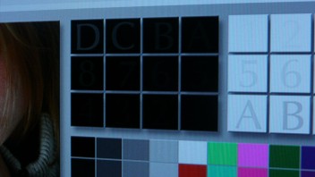

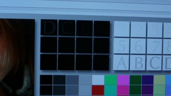

  • ich glaub jetzt weis ich warum ich in letzter zeit augenschmerzen habe. es liegt wohl doch am 2709w.
    konkret liegt es am 'glitzern' des panels welches ich bisher nie so richtig zuordnen konnte.
    und vorallem: was bitte ist an dem panel 'blickwinkelunabhängig'???
    ich sehe seitlich MEHR (graustufen) als bei direkter draufsicht. ich glaub ich pack's nicht mehr. hier mal zwei bilder von meiner cam mit denen das so halbwegs nachvollziehbar ist. (vorausgesetzt euer monitor kann die abstufungen anzeigen *G*).
    bild 1: seitliche ansicht. hier sieht man sogar die 2 noch ansatzweise (zumindest wenn ich mir das foto jetzt von der seite ansehe. frontal sehe ich nur d-6)
    bild 2: direkte draufsicht. hier sieht man (ich gucke seitlich) d-8. (frontal seh ich gerade mal d-c. ansatzweise b.)
    habe dem blickwinkel bisher kaum beachtung geschenkt. aber das haut mich jetzt schon um.
    bei direkter draufsicht ist weiss auch weiss. schon bei ca 10-15° neigung hab ich am entfernteren rand dann so leicht gelb/rot/was-weiss-ich. wen ich meinen kopf dann irgendwie anders bewege dann ist das wieder weg.
    und je mehr ich mir diese 'spielerei' ansehe desto mehr kopf weh krieg ich. da liegt der hund also begraben. ach du schande......
    wie soll ich das erklären. bei 'guter' draufsicht ist es wie ein glare-panel (ohne spiegelung) und bei schlechter draufsicht eher in richtung tn-panel mit 'grauem film'.
    mir macht's grad garkeinen spass mehr.
    IST DAS NORMAL? oder bin ich nicht normal? oder was ist überhaupt los? blickwinkelstabil???? ha ha ha.....
    HALLO?! HILFE!

  • Bogus: Den von dir gezeigten Effekt kann ich nur bedingt nachvollziehen. Bei extremen Blickwinkeln verändert sich das ganze bei mir, aber bei leichter Schrägansicht bleibt das weitestgehend Bild gleich. Die Kontrastabweichung ist recht niedrig wenn ich den Blickwinkel ändere.

  • vielleicht muss ich dazu sagen das ich die meiste zeit nur ca 40-50 cm davor sitze. von weiter weg, ca 80cm, fallen die 'schatten' an den rändern nicht so stark auf.
    ich setze mich generell eh weiter weg, aber ganz unterbewusst geh im immer wieder näher ran. sehe wohl trotz brille zu schlecht.
    es gab (gibt?) doch mal so kipp-effekte bei abziehbildern und diversem spielzeug. so ähnlich kommt mir das beim panel vor. dafür reichen 5° sichtwinkel-änderung.
    in games fällt es mir kaum auf. auch der lag is echt nur in hardcore-situtationen bemerkbar. gewisse 'coole einlagen' klappen einfach nicht mehr. und das bei CS:S. andere games (Q3) sollen da noch empfindlicher sein.
    ich kann nur nochmal bestätigen das ich noch immer ca 99% meiner trefferquote halte.
    störend ist es halt im office wenn viel weiss ist. da fällt es am stärksten auf.

    hast du meine fotos angeguckt oder das original testbild?
    die graustufen und die weissen felder sind belanglos. da gibts keine probleme.
    nur bei den schwarzen feldern sehe ich bei leicht seitlicher ansicht mehr abstufungen als bei frontaler draufsicht aus ca 30-40 cm entfernung.
    das von dir genannte 'agressive weiss' könnte übrigens genau das glitzern sein das mir das leben im moment schwer macht. fast schon wie ein 'weisser spiegel' (ne blödere bezeichnung fiel mir grad nicht ein).
    die einstellungen sind bei mir übrigens gleich. 0 helligkeit, 50 kontrast, adobeRGB.
