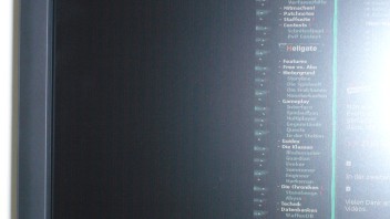

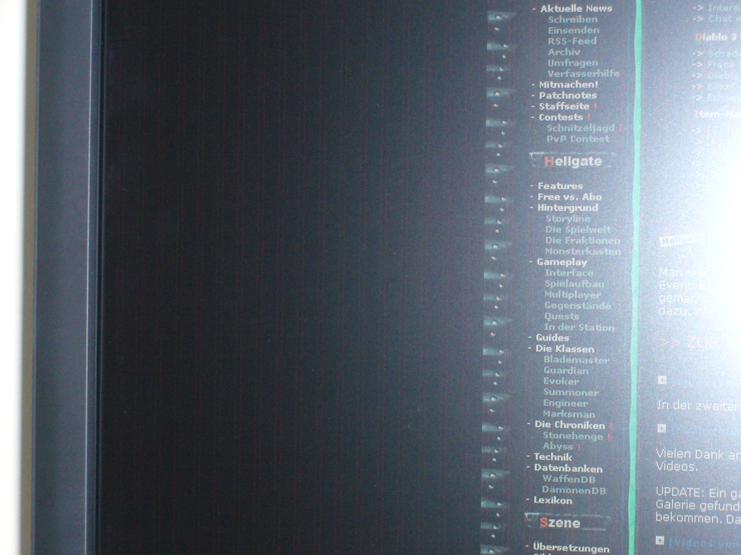

    Aussehen tun die folgendermassen, im Abstand von 5 mm kommt ein dünner Roter Streifen, nach 2 mm der nächste, dann wieder 5 mm Abstand, 2 mm...und so fort. Die Streifen gehen senkrecht über den gesamten Bildschirm.

  • Bei der Grafikkarte müsste ein Adapter dabei sein. Hast du die Grafikkarte mal an einem anderen Monitor probiert? Ich will nicht den Teufel an die Wand malen, aber so sieht durchaus ein defektes Ram auf der Grafikkarte aus.

  • So CRT ist angeschlossen, keine Streifen ;(
    Also doch der Monitor, muß ich wohl einsenden, und das nach 2 Wochen...

    VGA getested - failed...sprich auch hier die Streifen, bei beiden Grafikkartenausgängen.
    Darf ich ihn jetzt tauschen? :rolleyes:
    Bin dir sehr dankbar für alle Tipps, wenn du mal in Wien bist fühl dich auf einen Kaffee eingeladen :)
  • Okay, jetzt kannst du 100% sicher sein dass es der Monitor ist und ihn mit gutem Gewissen reklamieren...
