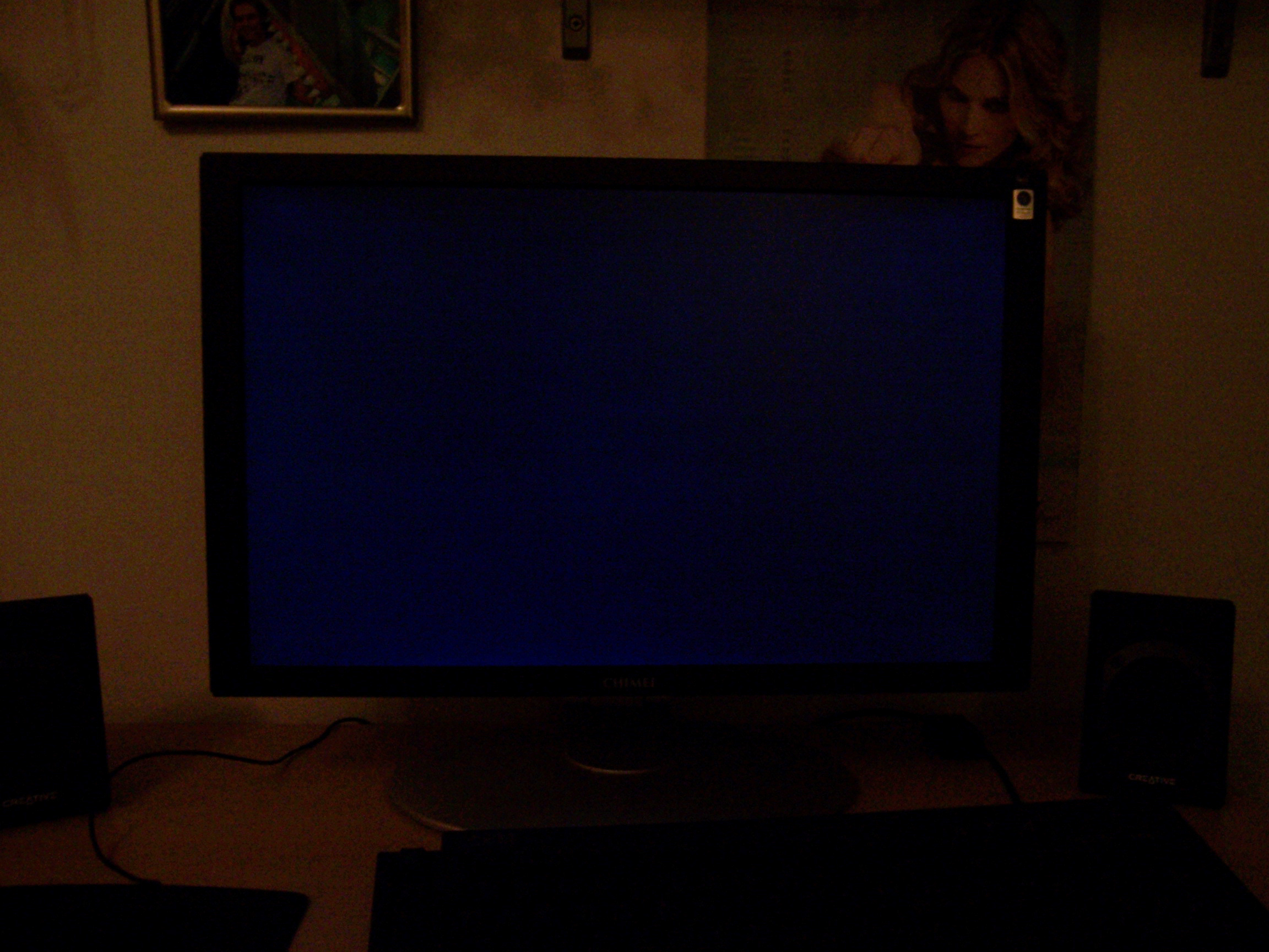

    Vor einiger Zeit habe ich mir den Chimei 222H gekauft, weil er bei prad.de als bester Gaming TFT getestet wurde. Kurz nachdem ich den Monitor bekommen hatte, bemerkte ich ein leichtes blaues Leuchten, verteilt über den ganzen Monitor. Dachte mir aber dann, es sei nicht so schlimm.
    Tatsächlich aber stört dieses leichte blaue Leuchten bei dunkleren Bildschirm Inhalten sehr (z.B. beim Versuch, "Alone in the Dark" zu spielen). Ich habe mal versucht ein Foto davon zu machen wie es mit dem Auge wirkt. Ich denke mit normalem Backlight Bleeding hat das nix mehr zu tun weil das ja nur an den Rändern zum Plastikrahmen auftritt.
    Hat jemand den gleichen Monitor und kann dieses Phänomen bestätigen?

    Ausserdem hängt das nicht mit den Einstellungen zusammen weil der TFT selbst ohne Signal blau "leuchtet" (siehe Foto)
    krong
    Geringe Raumbeleuchtung bringt da leider auch nix. Das auf dem Foto ist schon die geringstmögliche. Und man sieht das blaue leuchten noch sehr deutlich, man muss sagen dass es auf dem Foto etwas abgeschwächt aussieht.
    Ich bin echt am überlegen ob das nur meine Einstellung zu TFTs ist (hatte vorher Röhren) oder ob es ein Produktionsfehler ist. Auch an alle Besitzer dieses TFT, wie sieht das bei euch aus? Chi Mei hat zwar eine 3 Jahres-Garantie mit Vor-Ort Austausch aber ich möchte erst sicher gehen dass mein Exemplar ein Einzelfall ist.
  • Dann erhöhe die Raumbeleuchtung halt ein wenig. Ich behaupte einfach mal, dass das so wie auf dem Foto zu erkennen ist, völlig normal bzw. im Rahmen liegt. TFTs sind überspitzt gesagt nicht für die Dunkelheit gemacht und zeigen in komplett abgedunkelten Räumen gerne mal Lichthöfe oder eine ungleichmäßige Ausleuchtung...

    Also wenn ein solches Leuchten normal für TFTs sein soll.....
    Ein Bekannter von mir hat einen Samsung 216BW (halt die 21" Variante vom 226BW) und da hat er sowas nicht. o_O
    Sollte mir wohl doch wieder nen Röhren Monitor holen, oder was mit PVA Panel.
