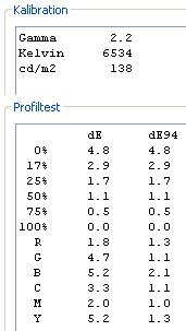

    super, vielen Dank, es hat geklappt, bist suuuuper :thumbup:
    Problem war aber nicht die Software sondern das Meßgerät. Software hatte ich zweimal neuinstalliert, ohne Erfolg. Erst als ich das Meßgerät neu installiert hab, hats endlich geklappt :D
    Anbei mein Profiltest, ist das so ok, oder sollte ich nochmal kalibrieren bzw. noch bisserl an den Einstellungen feilen (RGB, Luminance).
    Helligkeit ist jetzt bei 11. Rot bei 99 und Blau bei 98.

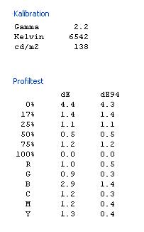

    Habe nochmal meinen Monitor kalibriert, ich glaub die Werte sind jetzt besser oder? ^^
    Der einzige große Ausreißer find ich, ist das Schwarz mit 0%, das krieg ich irgendwie nicht wirklich deutlich runter, wie im Prad-Test.
