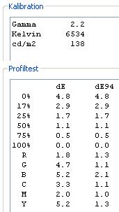

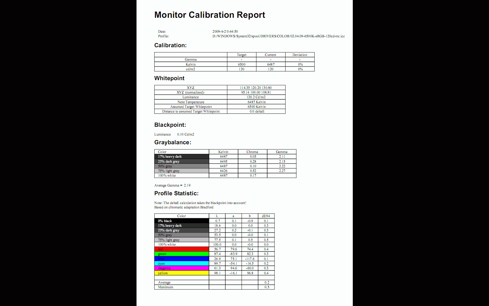

Auf Seite 10 Eures Tests habt Ihr gezeigt das mit einem kalibrieten Gerät ein fast perfekter sRGB Farbraum zu erzielen lässt.
Wie bekomme ich sowas denn auch hin, wenn ich über kein Gerät zur Kalibrierung verfüge?
Muss ich da speziele Einstellungen vornehmen?
Ich denke nämlich darüber nach mir dieses Gerät zuzulegen. Es ist für mich interessant, da ich gerne Bildbearbeitung betreibe und es nicht sehr teuer ist.

Nur mit den Einstellungen am Monitor ist es noch nicht getan. Du brauchst ein kalibriertes ICC Profil + Einstellungen am Monitor damit ein farbverbindliches Arbeiten möglich ist. Wenn du kein Kalibrierungsgerät zur Verfügung hast, könntest du ein vorhandenes, für diesen Monitor und Farbraum (sRGB) kalibriertes ICC Profil verwenden mit den Einstellungen wie im Test beschrieben. Das Problem dabei ist allerdings, dass selbst beim gleichen Modell kein Monitor genau wie der andere ist. Somit passt das Profil nicht optimal. Für die Hobbygrafikbearbeitung ist es vielleicht vertretbar, ansonsten bleibt dir nur die Möglichkeit, selber ein Kalibrierungsgerät zu kaufen. Idealerweise wird ein Monitor mit dem farbverbindlich gearbeitet wird, alle paar Wochen neu kalibriert. Wenn du es so genau haben möchtest, würde sich ein Kalibrierungsgerät längerfristig sogar rentieren. -
