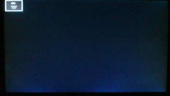

Moin...
Dann werd ich den Bildschirm mal zurückgeben (wegen dem blauen schleier).
Urkman - wie siehts bei dir aus mit der Schriftschärfe??
MfG
Buzz

Alles gestochen scharf bei mir...wahrscheinlich hast Du einfach Pech gehabt und einen fehlerhaften Monitor erwischt.
Hast Du die denn die native Auflösung (1920x1080) oder eine niedrigere? Dann könnte es an der Interpolation liegen.

Ps: auflösung ist 1080p... ich hab jetzt noch schriftarten verändert und allen möglichen Kram gemacht und jetzt gehts einigermaßen. Und bei dir ist's wirklich "wie auf Papier"? dann werd ich mir mal n neuen holen müssen. Blöd...

also je nach Blickwinkel hab ich auch ein wenig blauen Schimmer. So, wie es auf dem Bild oben aussieht würde ich fast sagen, kipp den Monitor doch ein bisschen nach vorn?
Dass es Edge-LED ist, ist zwar nicht optimal, aber bei der Preisklasse des Monitors auch keine Überraschung - oder gibt's irgendwo komplett-LED-Monitore bei 23", die weniger als 350€ kosten?
Die Schrift ist bei mir absolut scharf. Ich hätte jetzt auch vermutet, dass Du vllt. ein Interpolationsproblem hast, hm. Also die Bildqualität finde ich hervorragend. Und 60hz sind doch völlig normal bei Flachbildschirmen? Es sei denn, man geht gleich zu den 120Hz? Najagut, jedenfalls störts mich nicht Man kann hier die Hz ja nicht mit einem CRT vergleichen.

Das mit dem Blau stört mich jetzt auch nicht weiter... in Anwendungen fällt es nicht auf und darauf kommts mir an.
Dann werd ich mal das gute Stück umtauschen und mich danach noch mal melden, wies dann aussieht.Und danke für die Tips und Hinweise!!

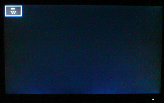

allerdings hab ich auch diesen unregelmäßigen "blauen schleier" am unteren bildrand feststellen müssen (vor allem links), und fand das eig schon ziemlich störend...(z.b. bei filmen mit rand oben und unten fällt es doch recht auf)
bin mir aber auch nicht sicher ob es etwas bringt dass ding zurückzuschicken, deshalb wäre ich sehr gespannt ob bei "buzzer1986" nach dem umtausch eine verbesserung festzustellen ist, oder ob die meisten auch solche probleme damit haben (bis auf buzzer's beitrag hab ich vorher nichts dergleichen im inet gefunden)

DerVerkäufer hat das Gerät angeschlossen, ein bisschen bei Nvidia-Einstellungen rumgefummelt und dann gings - die schrift war gestochen scharf-.- das ist mir schon n bisschen peinlich.
Der Blau schimmer meinte er ist halt so, bauweisebedingt. Sorry ps571
Und als ich das gerät bei mir angeschlossen habe war auch der text total normal. War also tatsächlich ne Fernsehereinstellung.*grummel*
