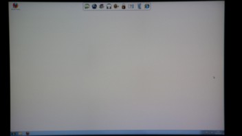

    Ich, bzw. ich und mein Kollege haben leider ein Problem:
    Wir haben uns vor kurzem 4 neue Dell UltraSharp U2410 über Dell gekauft, brutto kostet der im Moment etwa 550 Euro. Wir sind beide Grafiker, und da auf der Dell Website vollmundig geworben wird, dachten wir, das wäre eine gute Wahl, wenn man nicht gleich in die High-End-Monitorklasse investieren will. Dell wirbt explizit damit, der Monitor wäre ab Werk kalibriert und für Graiker geeignet:
    Kompatibel mit gängigen Farbstandards: Aufgrund seiner Kompatibilität mit gängigen Farbstandards wie Adobe RGB (96 % Abdeckung) und sRGB (100 % Abdeckung) erfüllt der Monitor U2410 auch die Anforderungen professioneller Anwender, bei deren Arbeit die Farbe eine zentrale Rolle spielt, beispielsweise beim Grafikdesign, CAD/CAM und der Spiele- und Medienentwicklung.
    Werkseitige Kalibrierung: Lassen Sie sich vom ersten Dell Monitor begeistern, dessen Farben werkseitig für Genauigkeit, Konsistenz und Präzision kalibriert wurden.
    Als dann die Monitore kamen waren wir erstmal schockiert, denn sie waren komplett grün. Mit den Monitoreinstellungen lies sich das dann aber in den Griff bekommen, die Frage ist nur, wo da "werkseitig kalibriert" wurde...

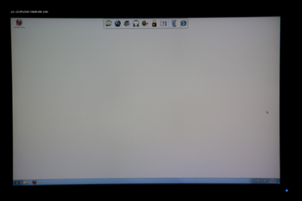

    Dann mussten wir aber leider feststellen, dass JEDER der 4 Monitore einen Farbverlauf von Grün nach Rot hat, unten rechts Rot und oben links dann Grün. Wir haben auch eine Kalibrierung mit unserem Spyder versucht, aber das Ergebnis war danach fast noch schlimmer. Nur in einem diagonalen Streifen scheint er relativ farbneutral zu sein. Wir haben uns gleich bei Dell beschwert, denn wie soll man mit sowas denn bitte z.B. Fotos retuschieren? Erst hiess es, die Monitore würden zurückgenommen werden und wir sollten Fotos von den Verläufen machen (seltsame Methode, aber ok). Auf den Fotos kam der Verlauf auch sehr gut zum Tragen. 2 Tage später plötzlich will Dell die Monitore nicht mehr zurücknehmen, weil wir gewerblich gekauft haben und dieser Farbverlauf bei Monitoren dieser Preisklasse "hinzunehmen" sei. Wir waren heute etwa 2,5 Stunden mit den verschiedensten Dell-Mitarbeitern beschäftigt, die alle sehr nett waren aber auch nichts tun konnten, weil der Chef, zu dem man uns nicht durchstellen konnte oder wollte, auch auf mehrmaliges Nachfragen seitens der Mitarbeiter darauf beharrt, das wäre kein technischer Mangel.
    Jetzt sitzen wir also da, haben 4 Monitore für über 2000 Euro mit einem ätzenden Farbverlauf und wissen nicht, was wir noch tun können. Hat Jemand eine Idee? Gibt es ein Testcenter o.ä., das nachweisen kann, dass die Monitore kein homogenes Bild haben und dass das eindeutig ein Mangel ist? Sie wurden ja von Prad auch getestet wie ich festgestellt habe, können Sie etwas dazu sagen, ob man sowas wirklich hinnehmen muss? Wir haben zum Vergleich noch einen HP LP2475w daneben gestellt und der ist nach der Kalibrierung mit unserem Spyder absolut top und hat ein homogenes Bild, ist auch die gleiche Preisklasse.
    Anbei auch ein Fotobeispiel der Monitore!

    von A01 und A02 hab ich noch nichts gehört, das weiss ich nicht, welches meiner ist. Es gab mal den Tip wegen Warmlaufen, aber das hat bei mir ehrlichgesagt gar nichts gebracht. Der Verlauf ist und bleibt schön farbig wie er ist... Gottseidank hat sich jetzt ein Bekannter von mir netterweise der Sache angenommen, der gute Kontakte zu DELL hat, so werden wir die Dinger wieder los. Er hat mir erzählt, dass DELL wohl Panel von LG, Hyundai und Sharp benutzt, und die von LG die schlechtesten sind und der Verlauf wohl vor Allem bei den LG-Panels auftritt. Je mehr ich mich umhöre desto mehr höre ich über diese Verläufe, also ich würde ihn lieber nicht kaufen :(
    Ich weiss nicht was du mit dem Monitor machen willst, aber ich hab jetzt grade einen HP LP 2475w hier rumstehen und der ist nicht teurer als der DELL und nach der Kalibrierung mit meinem Spyder bin ich total zufrieden! Kann aber anscheinend auch Panel-Probleme geben, also keine Garantie meinerseits ;)
    Ich werd jetzt wahrscheinlich einfach etwas tiefer in die Tasche greifen und mir NEC-Monitore kaufen damit dieses Elend mal ein Ende hat ;)
    Der U2410 setzt ausschließlich ein IPS-Panel von LG ein, genau wie der HP und viele andere non-TN Geräte .
    Auch hier wirst du auf ein LG Panel treffen, die allerdings eben nicht grundsätzlich schlecht sind. NEC verbaut in den besseren Geräten, wie auch Eizo, zudem noch Kompensationsschaltungen zur Verbesserung der Bildhomogenität. In Bezug auf eine geeignete Kalibrationslösung würde ich im unteren Preisbereich stark zum Quato Silver Haze Pro Bundle von Quato tendieren (X-Rite DTP94 + iColor Display), das generische Korrekturen für die WCG-CCFL Hintergrundbeleuchtung bereitstellt.

    ich hab mir kürzlich einen U2410 bestellt, letzten Freitag bekommen, gestern hingestellt und von Anfang an diesen Cyan-Magenta-Farbverlauf von oben links nach unten rechts festgestellt.
    Ich find, das ist wirklich unerträglich und zwar nicht nur für Bildbearbeitung, sondern auch im sonstigen Office-Betrieb, denn man hat auf etwa der Hälfte des Displays (dort, wo es ins rötliche geht) gar kein ordentliches Weiß... das stört auch bei Textverarbeitung. Uli... wie ging das bei Dir weiter, was kannst Du empfehlen? Könnte mir Dein DELL-Contact u.U. auch helfen? Bei mir wars ein eBay-Kauf. (Hab den A02, gebaut 12/2010)
