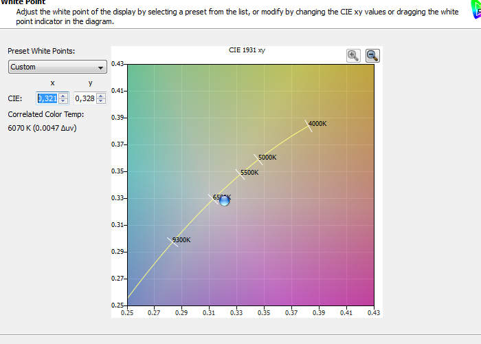

    Ich habe noch einmal auf 6500 kalibriert. Ich musste im OSD Menü folgende Werte: X = 0,321 Y= 0328 einstellen :
    Das brachte folgendes Ergebnis: PA241-full-6500K-22-140cd-trc.pdf
    Ist denn die Abweichung Normal ? Oder ist hier die Messgeräteabweichung zb zu hoch ?
    Liebe Grüße Thomas

    Weit ab ist in dem Fall relativ, weil wir ja mal eine vernünftige Werkskalibration beim NEC unterstellen können. Insofern würdest du dann auf diese vertrauen. Die Meßwerte des DTP94 für die Profilierung bleiben konsistent. Wäre aber auch erstmal nur ein Versuch.
    Ist ein DeltaE von 3,7 nach D65 (6500K auf der Blackbodykurve liegen nur unwesentlich von D65 entfernt). Das ist jetzt für eine Nachmessung mit einem Consumer-Colorimeter inkl. generischer Korrektur für WCG-CCFL Spektren (Quato hat hier ja über verschiedene Geräte und mehrere Colorimeter des jeweiligen Typs gemittelt) nicht in einem Bereich, bei dem ich Anhaltspunkte für eine verzogene Werkskalibration des Bildschirms oder starke individuelle Abweichungen des Colorimeters zu übrigen Geräten der Serie sehe. Im AdobeRGB-Modus (für die Werkseinstellung hatten wir den nativen Weißpunkt ausgewählt), hatten wir für unser Testgerät mit dem EyeOne Pro ja ein DeltaE von etwa 2,5 nach D65 gemessen - wobei das, wie gesagt, schon im Rahmen des "Streukreises" liegt, den man mit diesen Meßgeräten in Bezug auf absolute Meßgenauigkeit unterstellen muß.
