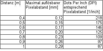

Können aus dem maximalen Auflösungsvermögen des menschlichen Auges (~1/60 Grad) sinnvolle Pixelabstände abgeleitet werden?

Einfach nur grausam. Für einen Monitor würde ich 150ppi als Minimum ansetzen, lieber 200ppi. Wer einmal ein iPhone 4 in der Hand hatte weiß, wie die Auflösung eines Screens zu sein hat, damit das Bild stimmig fürs Auge ist. Vielleicht spreche ich auch nur für mich oder einen kleinen Teil der Leute, aber ich saß noch NIE (!) im Normalabstand vor einem Monitor und dachte "WOW, gestochen scharf"... in meinen Augen sind die alle Unscharf, da ich den Pixel-Pitch sehe, so auch jetzt hier. Eizo 22" mit 1680er Auflösung, ich sitze wohl so 60cm weg. Ich seh die Pixelebene, es nervt gewaltig! Ab 80cm Distanz oder so wirds nice.
Hab das Ganze mal ausprobiert und rumgerechnet....ich komme bei 50-60cm Arbeitsabstand auf >140ppi, danach wirds gutHintergrundbeleuchtung = Mies!
