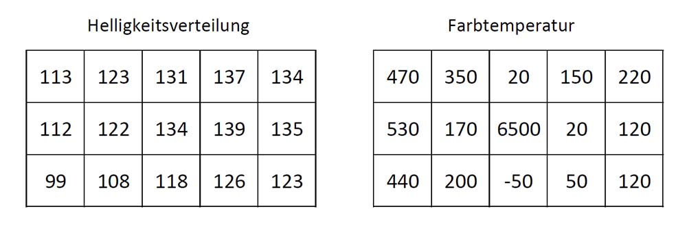

  • Ich habe den Monitor heute nochmal ausgemessen.
    Hier die Werte die dabei rausgekommen sind:
    (Die Helligkeitswerte sind absolut in cd/m^2 und die Farbtemperatur ist relativ zu den 6500K des mittleren Feldes)
    MfG
    DerFetzer
  • Die Helligkeitsabweichung in die linke untere Ecke ist natürlich schon recht groß. In Bezug auf die Bildhomogenität hilft die Angabe der Farbtemperatur nur mittelbar weiter, weil hinter dieser Angabe "unendlich" viele Farbwerte stehen. Wie groß die Abweichungen wirklich sind, kann ich nach einem Blick auf die farbmetrischen Daten sagen (hier müsstest du mal die XYZ Normfarbwerte der Messung posten).
    Denis
    Denis
    vielen Dank für deine Antwort.
    BasICColor zeigt mir im Mittel:
    -in der Mitte: x=0.3112 y=0.3284 und Y=131.5 bei 6500K
    -da wo die Farbtemperatur am meisten abweicht: x=0.3044 y=0.3214 und Y=113,6 bei 7040K
    Ich hoffe, das sind die Daten, die du gemeint hast.
    MfG
    DerFetzer
  • Damit liegt das DeltaC, also die Buntheitsdifferenz für diesen Teil bei knapp 4. Das ist schon gut sichtbar (läge bei uns bewertungstechnisch für den Max-Wert auf der Kippe zu einem "ausreichend"), aber für ein LG IPS-Panel ohne weitere Kompensationsfunktionen (wie z.B. bei einigen Eizo und NEC) keine Seltenheit.
    Denis
    Denis
