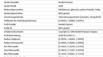

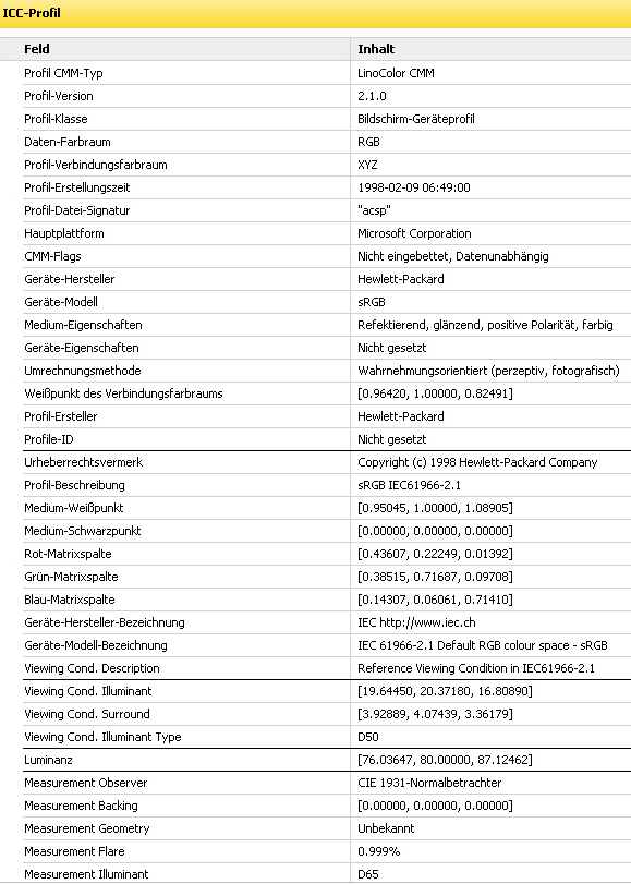

    Wenn ich die sRGB Aufnahme mit eingebettetem ICC Version 2 Farbprofil dann im Firefox 6.0.2 mit eingeschaltetem Farbmanagement (gfx.color_management.mode = 1) ansehe sind die Farben viel gesättigter als in LR und CS5.
    Klingt jetzt komisch, aber welches Profil hast du genau in die Bilddatei eingebettet? Aus Versehen ein anderes als sRGB erwischt?
    Speicher doch das Bild mal ganz ohne Profil und öffne es in Firefox. Bei Gfx.color_management.mode=1 müsste das Bild dann automatisch als sRGB interpretiert und korrekt angezeigt werden; so könntest du ausschließen, dass der Fehler im eingebetteten Profil liegt.
