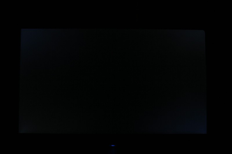

    Laut den Messergebnissen beträgt der Schwarzwert 0.00 bis ~97cd. Danach 0.10 bis zum maximum von 300cd.
    (Edit: ah ich verstehe 120cd bei 0.1 = 120*10 zu 0.1=10 ergo 1200:1 Demnach ist der maximale Kontrast etwa 2990:1 bei 299cd und 0.1 schwarzwert, wobei ich nicht verstehe das der bei 0.1 bleibt wenn es heller und heller wird. Vielleicht sollte ich nicht in der Mitte sondern eher am Rand messen)
    Aber Schwarz glimmt schon noch gut bei 120cd finde ich (siehe Foto 1/20 ISO 400 Blende 2.8).
