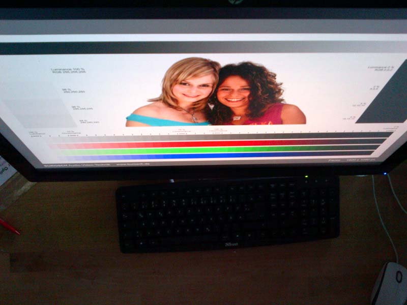

  • Hatte vorher zwei 2333er und habe heute einen 2335 bekommen
    2335:
    - zum Glück kein nerviges Betriebsgeräusch (Grund, dass ich die 2333er wieder loswerden will)
    - Farben wirken schöner
    - PWM-Flimmern ist für mich sichtbar, daher fahre ich ihn momentan mit 100% Helligkeit.
    - Kein IPS-Glitzern
    - AG Coating ist dezenter, aber es spiegelt nur mehr, wenn man von seitlich auf den Schirm schaut
    Wäre das flackern nicht, dann wäre ich 100% zufrieden. Mal gucken, ob ich mit den 100% Helligkeit zurecht komme oder ob ich den 2335 wieder zurück schicke.

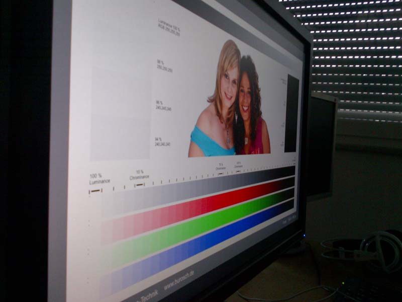

    Zur Bildqualität kann ich nichts Objektives sagen, da ich kein Messgerät habe. Mein subjektiver Eindruck ist sehr gut. Davor hatte ich den VP730 von ViewSonic mit TN-Panel und es ist ein riesiger Unterschied. :) Und auch bei den Testbildern habe ich einen guten Eindruck, aber dazu gibts ja den Prad-Test...
    Der Monitor ist nur sehr schwach entspiegelt, was die Farben sehr brillant wirken lässt. Allerdings ist er ausreichend gut entspiegelt, dass es mich gar nicht stört, wenn die Sonne darauf scheint.

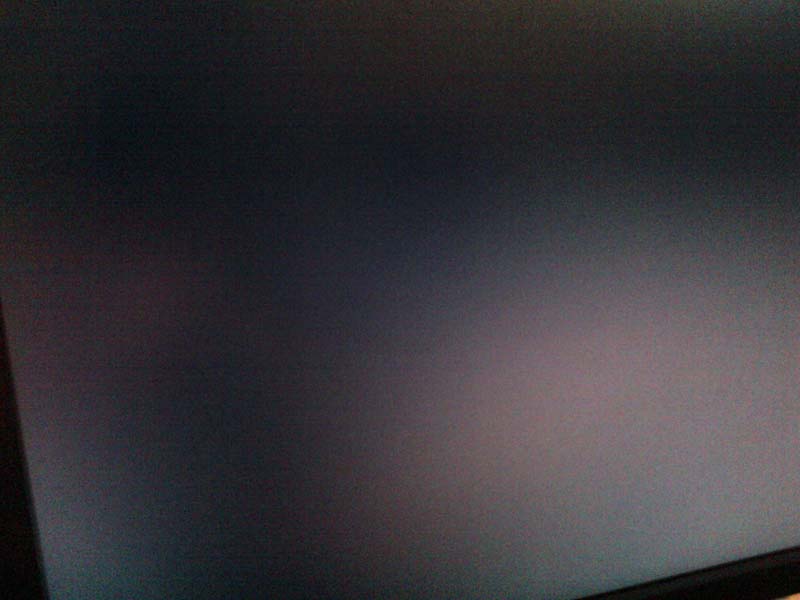

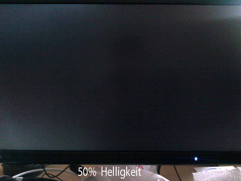

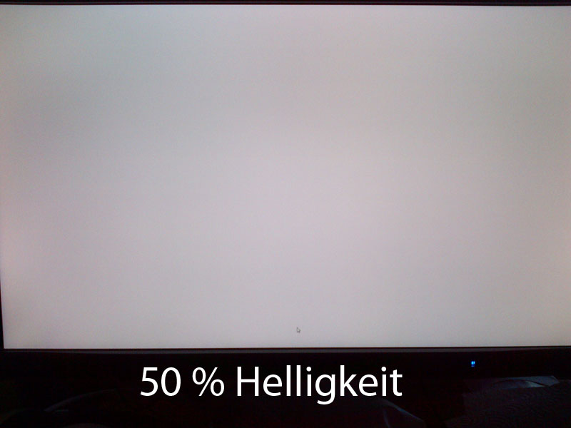

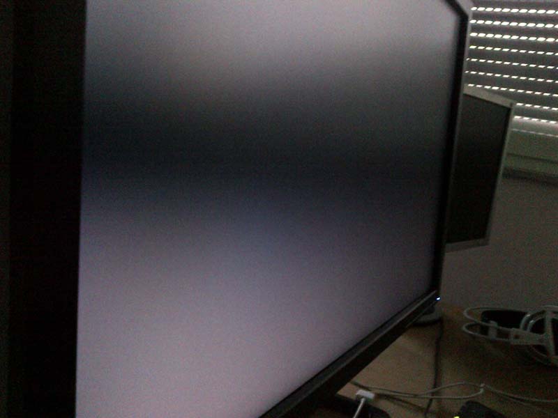

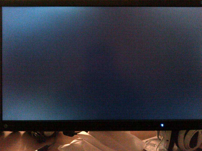

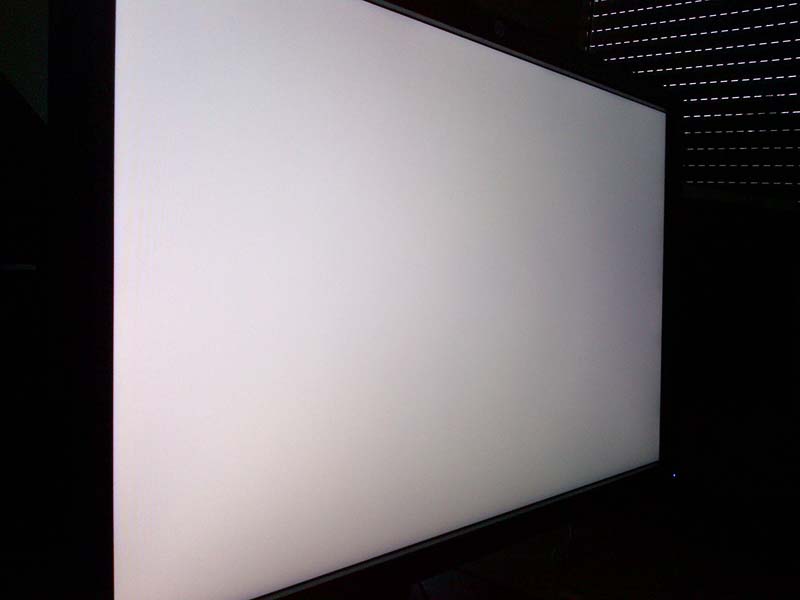

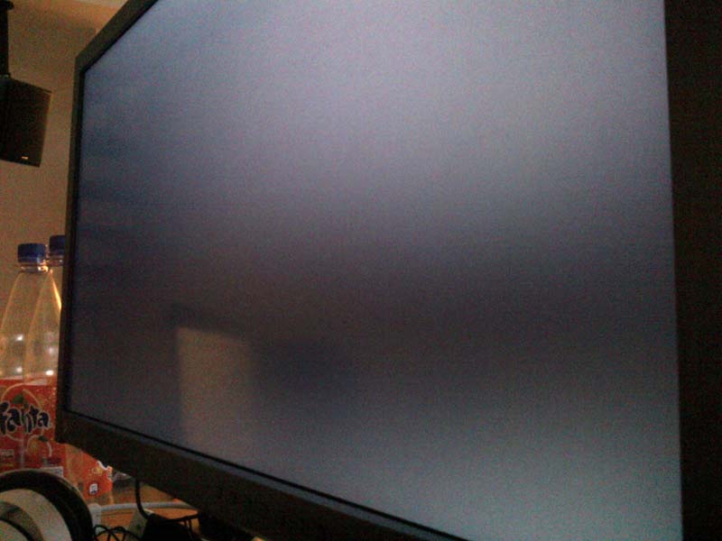

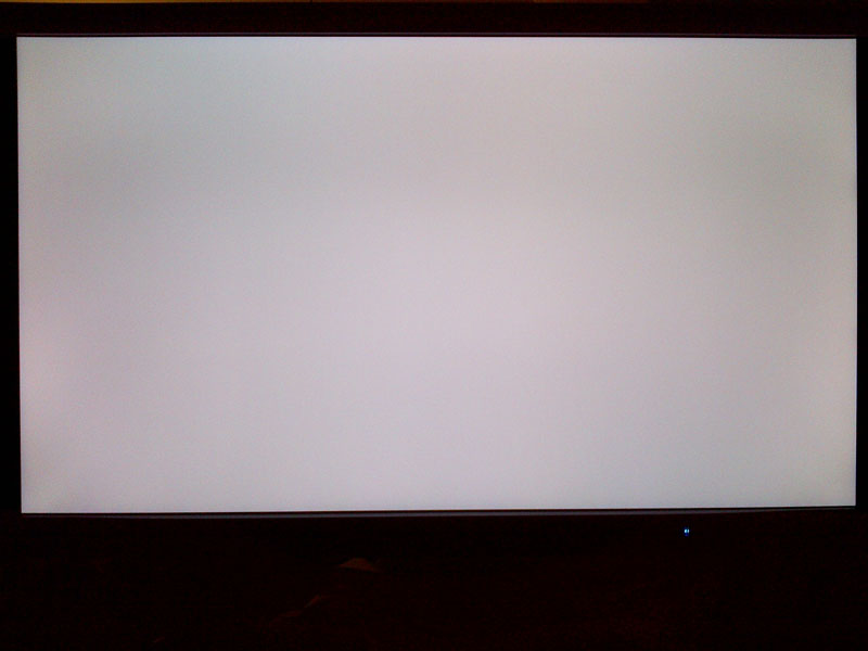

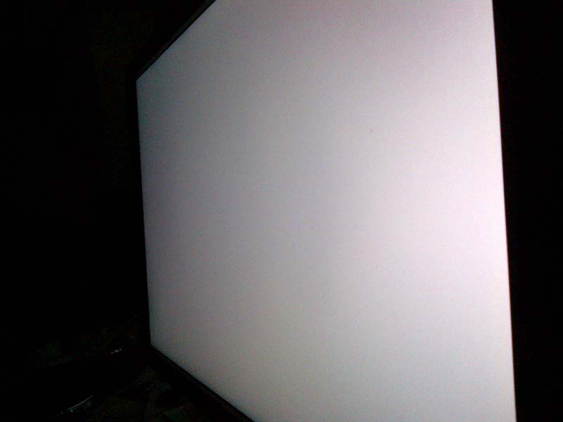

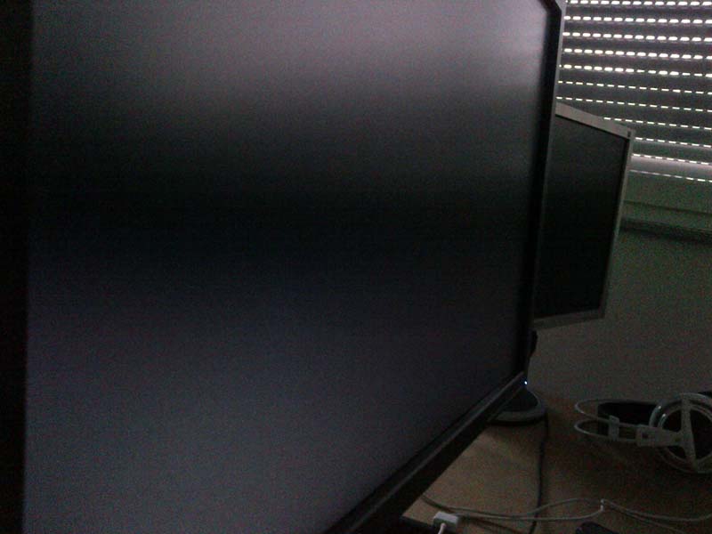

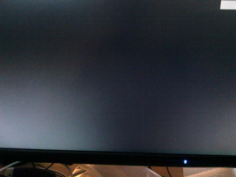

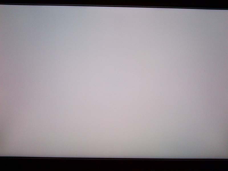

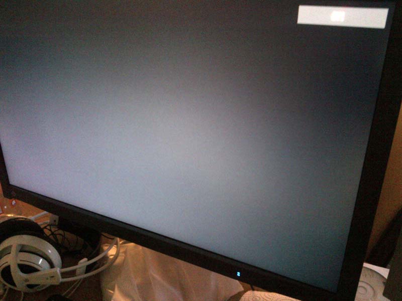

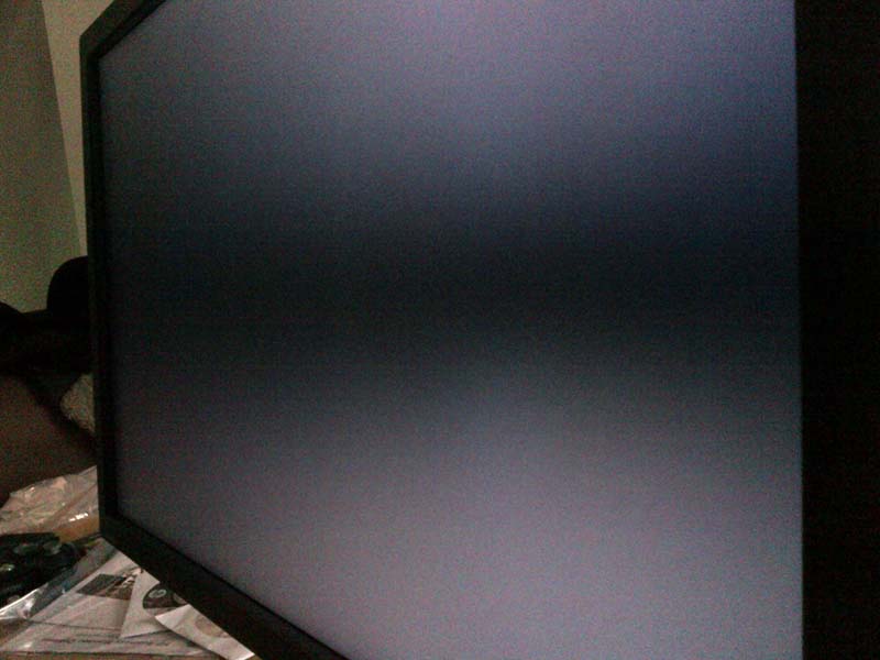

    Backlight bleeding oder IPS typisches Schimmern oder was auch immer dazu führt, dass schwarze Bereiche am Rand je nach Blickwinkel nicht ganz schwarz sind, tritt zwar auf, aber ich empfinde es nicht als zu störend.
