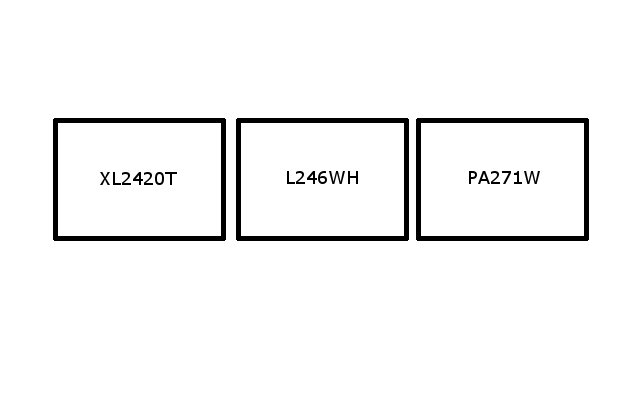

ich habe nun alle Monitore besorgt/erhalten und brauche kurz euren Input zur geplanten Aufstellung.
Ich habe mich für folgendes Setup entschieden: Benq XL2420T, LG L246WH und Nec PA271W (siehe Anhang).
Der Benq wird natürlich nur rein zum Spielen verwendet, der LG mit seinem 16:10-Format hingegen für alle Office-Aufgaben und herkömmliches Surfen und der Nec mitsamt Intuos-Grafiktablett für Fotografie, Print- und Webdesign. Letzterer wird also auch nicht ständig an sein, aber das ist nur eine Vermutung und vielleicht auch nicht relevant für meine Fragen.
Im Büro gibt es wenig Sonnenlicht, außer in den Vormittagsstunden (Fenster zur Ostseite) und außerdem zeigen die Monitore zu den (grauen) Wänden, man sitzt also mit dem Gesicht zu den fünf Meter entfernten Fenstern und mit dem Rücken zur Wand. Das Umgebungslicht kommt von mehreren Rasteranbauleuchen an der Decke mit jeweils zweimal 58 Watt und besteht aus hellen "Lumilux Daylight G13" mit der Lichtfarbe 865 (6500 K, nehme ich an).
