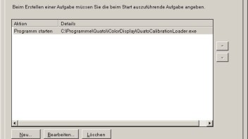

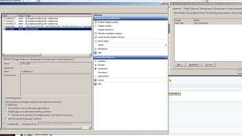

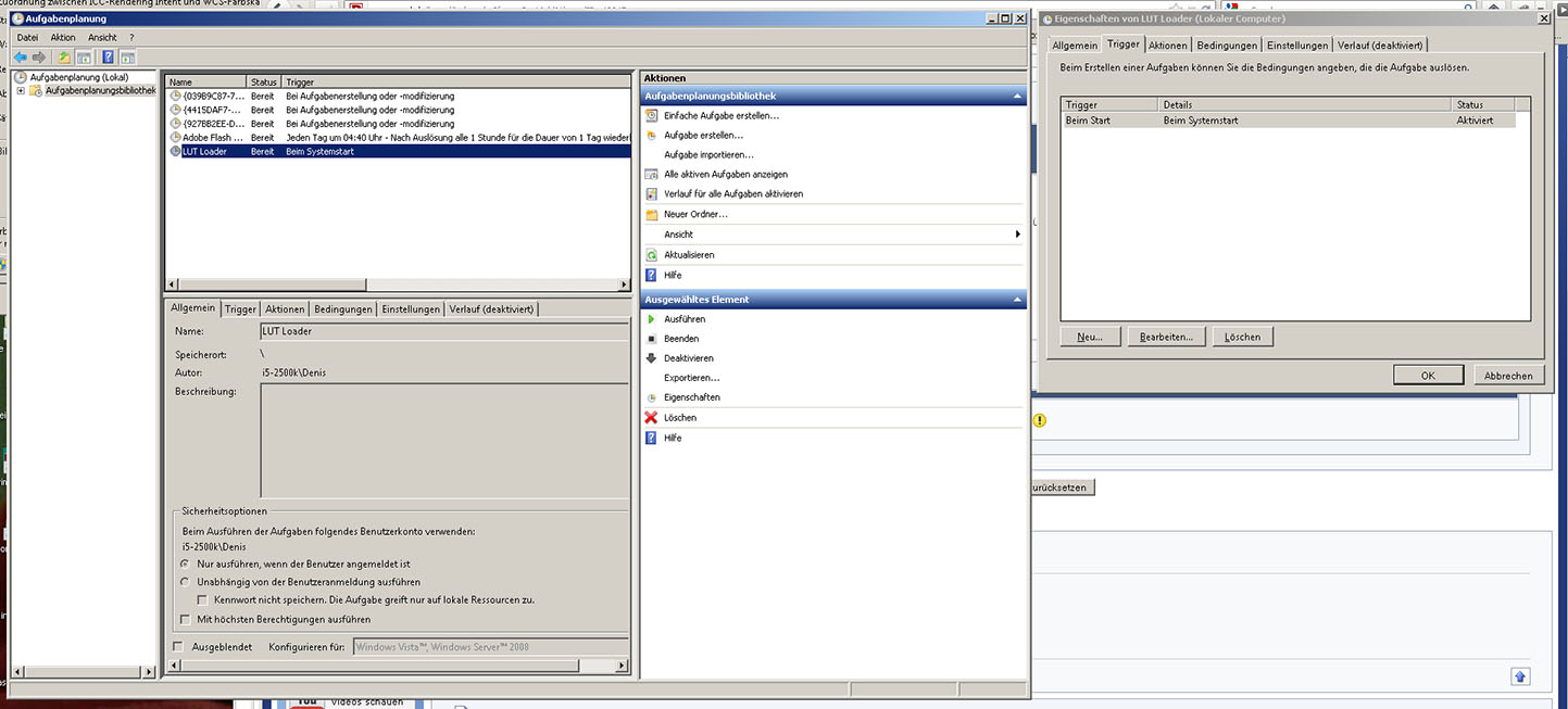

    Du hast zwei Möglichkeiten:
    1) Du läßt Windows 7 selbst die LUT-Änderungen laden ("Windows Bildschirmkalibrierung verwenden") – da müßtest du vorher "Bildschirm kalibrieren" ausführen, damit die Option verfügbar wird und eventuelle Änderungen rückgängig machen.
    2) Du verwendest den Taskplaner, um den Quato-Loader zu verzögern (siehe Screenshots).
    Systemsteuerung => Verwaltung => Aufgabenplanung
    Bitte beachten: Unter anderem nach dem Start eines Spiels sind die Änderungen aber wieder "entladen", d.h. da müßtest du den Loader im Autostart wieder ausführen.

    Komisch bei mir taucht der LUT Loader in der Aufgabenplanungsbibliothek gar nicht erst auf
    Den musst du da auch selbst als neue Aufgabe einfügen.
