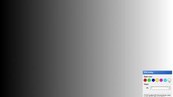

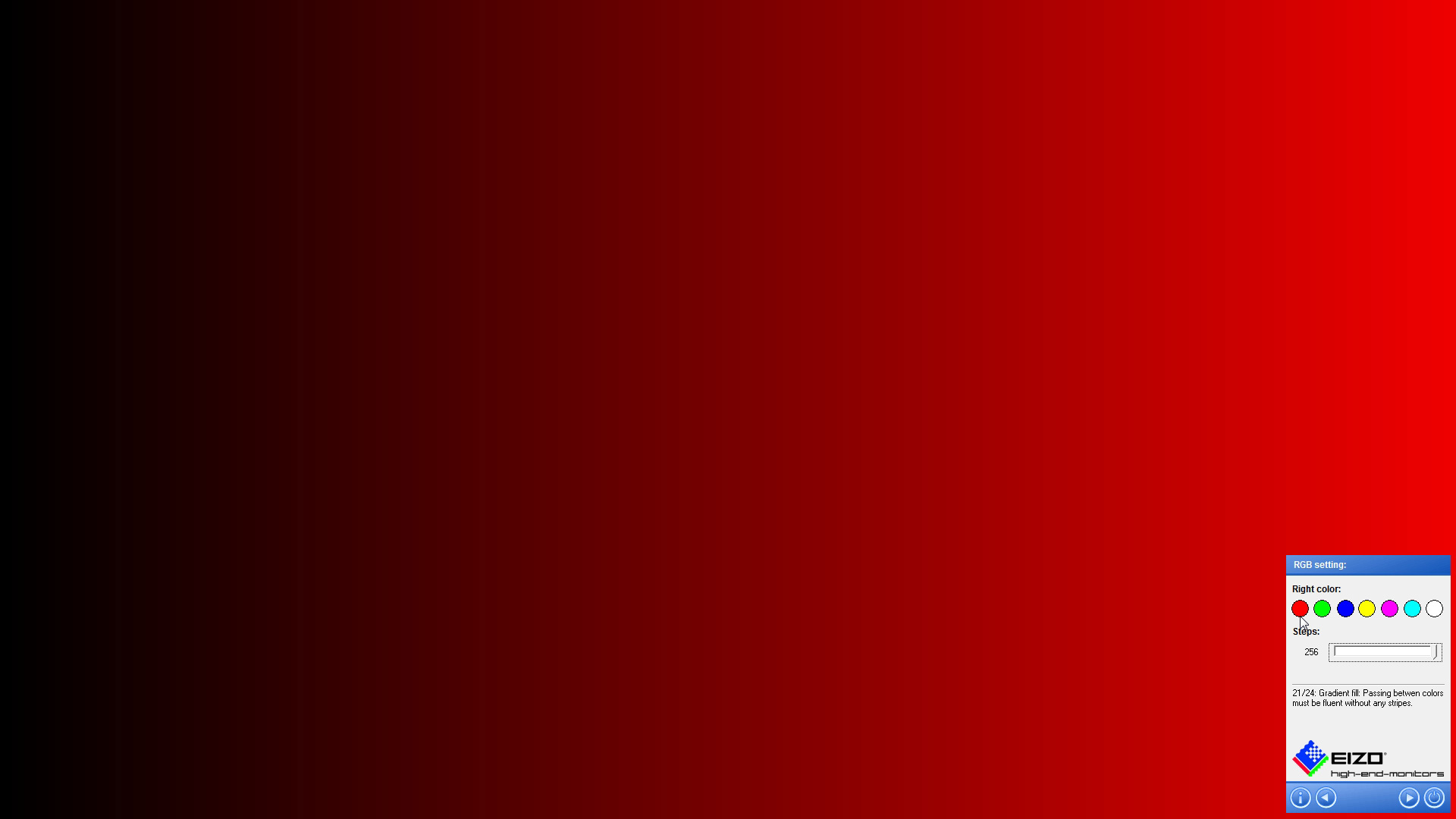

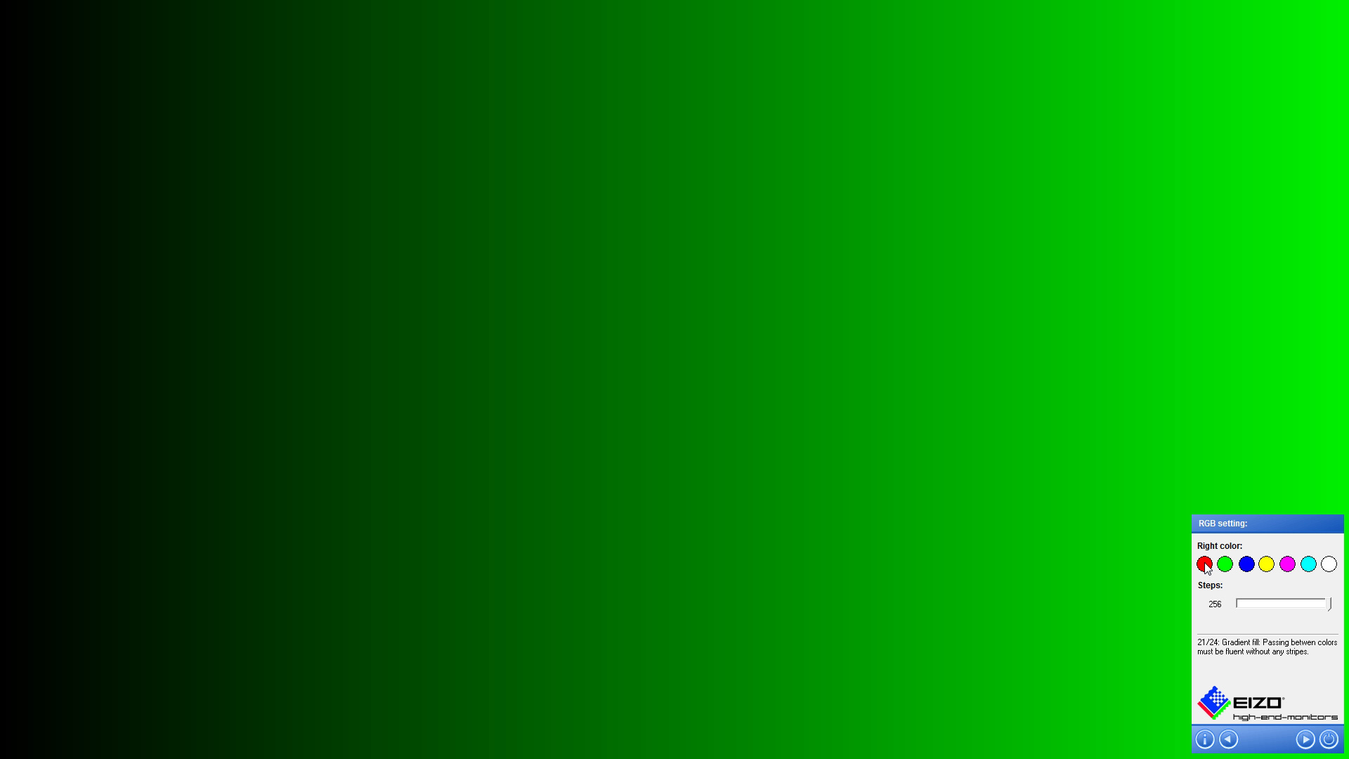

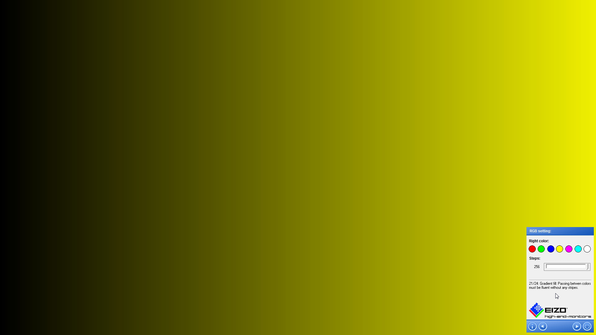

    besitze seit 3 Tagen den Eizo EV2335W
    Wenn ich den Test (Prad/Monitore/Testprogramme/Eizo Monitortest) von Eizo durchführe,
    zeigt sich in dem Farbverlauf-Test ein starkes Banding.
    Die Abstufungen sind sehr stark, je mehr es ins Dunkle geht. Vertikale Linien und deutlich sichtbare Farbsprünge zeigen sich.
    Dies zeigt sich in allen Presets, wenn ich Helligkeit oder Kontrast verändere, verschieben sich die Abstufungen nach li oder re, gehen aber nie weg.
    Nach dem Testbericht in Prad:
    http://www.prad.de/new/monitore/test/201…ev2335w-gb.html
    war mir bewusst, dass es durch die 8 bit LUT zu leichtem Banding kommt.
    Der Satz: "Der Eizo EV2335W zeigt in der Werkseinstellung mit nativem Weißpunkt leichtes aber nicht störendes Banding"
    beruhigte mich jedoch so sehr, dass ich den Monitor gekauft habe. Nur finde ich das Banding extrem ausgeprägt.

  • Wie dir Denis im anderen Thread schon schrieb, ist ein kontinuierlicher Farbverlauf bei den Testbildern mit 8 Bit Tonwertumfang (256 Abstufungen) nicht möglich. Allerdings sind die Farbverläufe auf meinem FS2332, der das gleiche Panel wie der EV2335 bei besserer Signalverarbeitung verwendet, deutlich feiner abgestuft als auf deinen Bildern. Wobei mir nicht klar, ob die darauf ersichtlichen Artefakte nicht eher auf die verlustbehaftete Kompression (jpeg) zurückzuführen sind.

  • Die angehängen Bilder sind wohl Screenshots? Das nützt ja nichts.
    Blöde Frage vielleicht, aber du hast bei den Grafikeinstellungen schon 24 bzw. 32 Bit-Farben eingestellt?
  • Quote
    Quote
    Doch, es sieht genau exakt so aus. Ich würde fast behaupten im Original, durch die noch schärfere Darstellung, noch etwas schlechter.

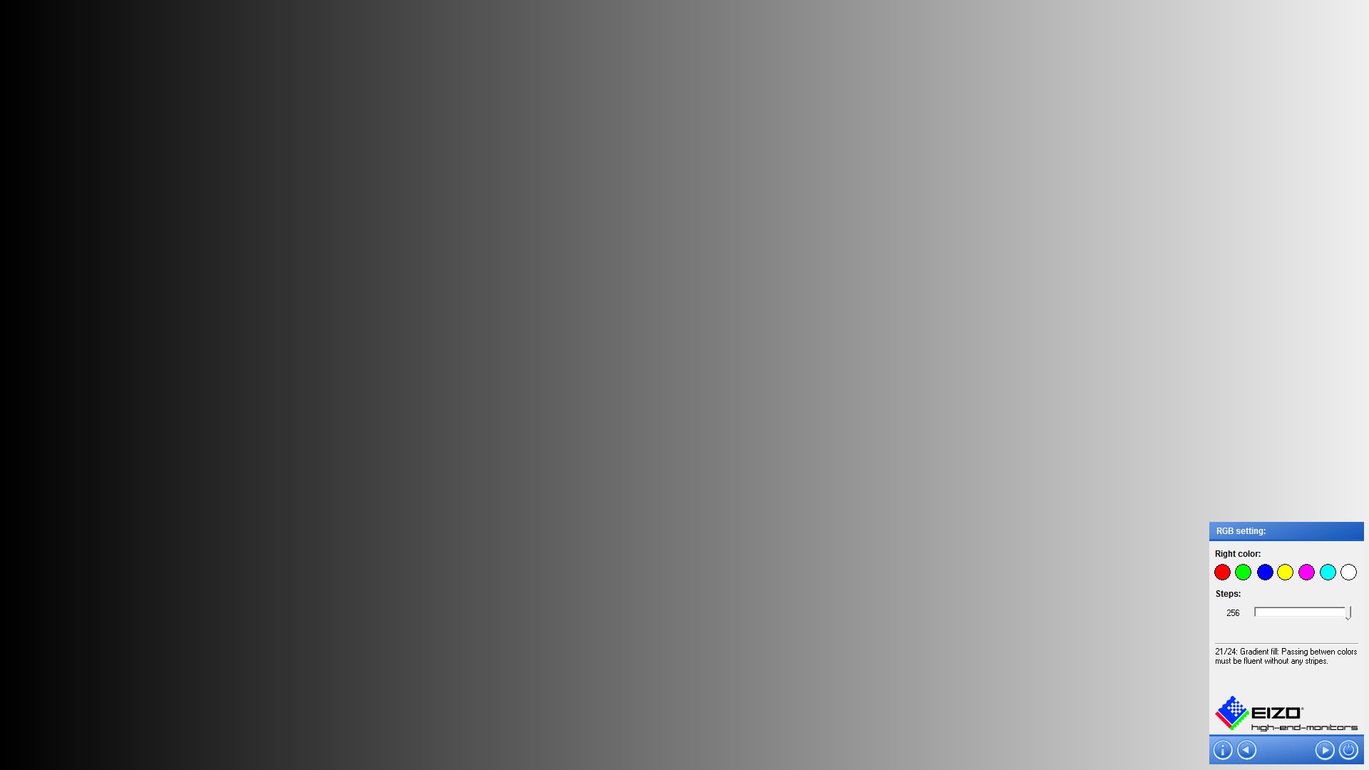

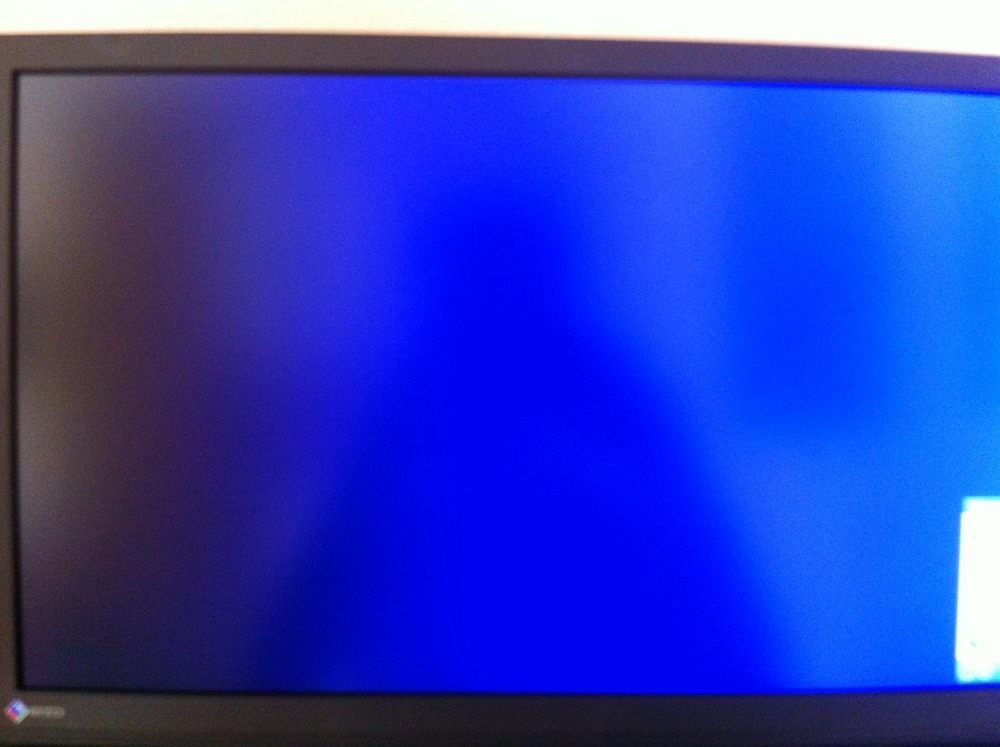

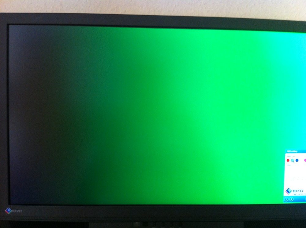

  • wollt eben n screenshot hochladen wies bei mir aussieht, geht aber wegen der dateigrösse nicht, damits annähernd authentisch aussieht wärs 8mb gross,selbst als bmp kommt die darstellung nicht so hin wie ich sie am schirm sehe.wenn ich das auf 80kb komprimiere würdes wohl so aussehen wie bei deinem 2335 -_-

  • ja is der 2332, naja hätte den 2331 behalten wenn das langsame panel nicht wäre, alternative für dich? (hat auch 10bit lut)
    und es liegt das easy pix zum kalibrieren bei beim 2332, was wohl den mehrpreis erklärt. naja es sieht nur sogut aus wie es der monitor darstellen kann

    Screenshots nützen doch nichts um das Banding eines Monitors darzustellen. Das Bild kommt ja nicht mal beim Monitor an, sondern wird direkt aus dem Grafikspeicher ausgelesen.
  • Screenshots nützen doch nichts um das Banding eines Monitors darzustellen
    Nochmal:
    es sieht WIRKLICH genauso aus! Ich denke, ich werde die Kiste zurücksenden.

  • Auf welchem Monitor hast du den von AndiBerlin angefertigten Screenshot begutachtet? Besitzt du neben dem EV2335 noch einen Referenzmonitor?
    Ja. Den Sony Trinitron Multiscan G400. Der kennt kein Banding.
    Quote
    von Kernash: Screenshots nützen doch nichts um das Banding eines Monitors darzustellen.
    Doch. Das sieht schon genau so aus wie auf den Bildern.

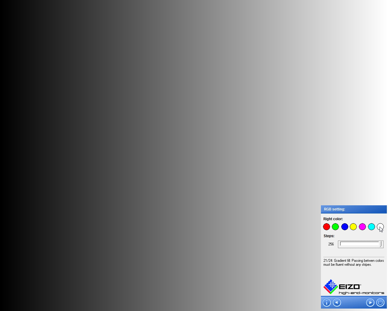

    Ich habe nun einen Belinea-101910 von 2004 (!!) angeschlossen. Der zeigt keinerlei Banding an diesem System.
    Auch zeigt er die Screenshots vom Eizo wesentlich besser an.
    Es könnte also durchaus sein, das die Eizo-Bilder auf Eueren Monitoren deutlich besser aussehen, als im Original.
    Wenn ich das gleiche Bild hier auf den Monitoren hin und her switche, ist der Unterschied dramatisch.
    Der uralte Belinea zeigt keine einzige vertikale Linie, obwohl er natürlich sonst dem Eizo in allen anderen Disziplinen unterlegen ist.
    Ich habe das gemacht, um zu beweisen, dass es nicht an der Hardware des PC liegt, sondern eindeutig am Ev2335W.
    Das angehängte Bild zeigt den Grauverlauf vom Belinea. Ich hoffe, man kann den Unterschied sehen.

    Du darfst in diesem Zusammenhang nicht vergessen, dass der Eizo ab Werk eine gut mit den Einstellungen im OSD korrespondierende Gradation und eine vernünftige Grauabalance aufweist. Das erfordert natürlich stärkere Transformationen des Eingangssignals, die über seine 8bit LUT zwangsweise verlustbehaftet ausfallen. Wenn du einen Bildschirm mit diesen Eigenschaften und nur geringen Tonwertverlusten bei Manipulationen über das OSD möchtest, solltest du ein Modell mit LUT >=10bit wählen.
