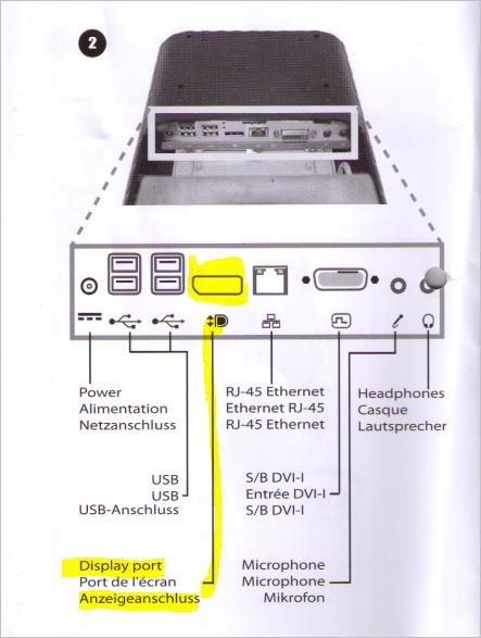

  • Bevor ein Monitor gekauft wird, würde ich beim Hersteller des Tabletts mal nachfragen, was die Dockingstation tatsächlich an Maximalauflösung (abhängig vom angeschlossenen Monitor, aber evtl. nach oben begrenzt) bereit stellt.
    Leider geht das aus den Datenblättern nämlich nicht hervor. Als Ausgänge stehen wohl mal VGA+DP aber auch DVI (Duallinkfähig???)+DP in den Beschreibungen. Hier auch ruhig mal nachhaken, bzw. mal ein Bild der Anschlüsse hier einstellen.
  • Danke an utzutz und TFTshop.net für die guten fachlichen Hinweise. Ich habe mich jetzt mit diesen Informationen noch einmal an den Distributor gewendet.
    Hier ist der Scan der Anschlüsse der Docking-Station.
  • Hier ist der Scan der Anschlüsse der Docking-Station.
    Aus dem Scan kommt das wirklich nicht herraus, da es tatsächlich so ist, dass einige Dockingstations einfach keine WQHD leisten können selbst wenn die Quelle das locker packt, bspw. einige USB Docks, kann man da nicht 100% sagen, das Ding schafft WQHD da DP und DVI-I vorhanden.
    Gehen wir einfach mal davon aus und du testest das einfach mit 2 u2713HM. Da du kein Budget angegeben hast nehm ich einfach mal den günstigeren u2713HM als Rat.
  • Oder du gehst einfach mal in eine Laden mit deinem Tablet und evtl. Dock und testest die WQHD Auflösung, bzw. ob das Tablet das schafft.
    Jedenfalls die günstigste Lösung :D
    Das Tablet ist auf jedenfall sehr potent und mich würde das wunder, wenn der Hersteller den Output limiteren würden durch die Dockingstation.
