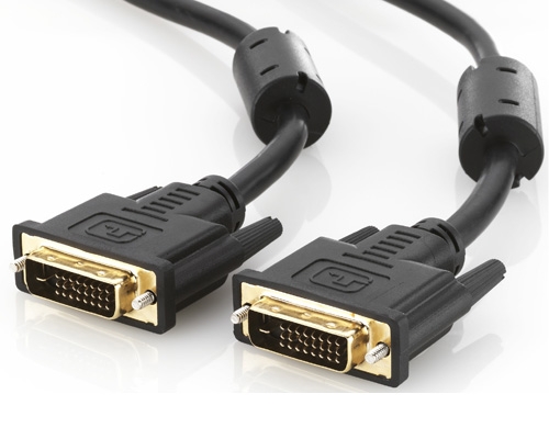

    Bist Du sicher, dass es ein Dual-DVI Kabel ist? Also alle Pins sind belegt? so wie hier:

    Ja, genau dieses Kabel habe ich verwendet. Treiber sind die aktuellsten installiert, das hab das gestern mit einem IT-affinen Freund gemacht.
