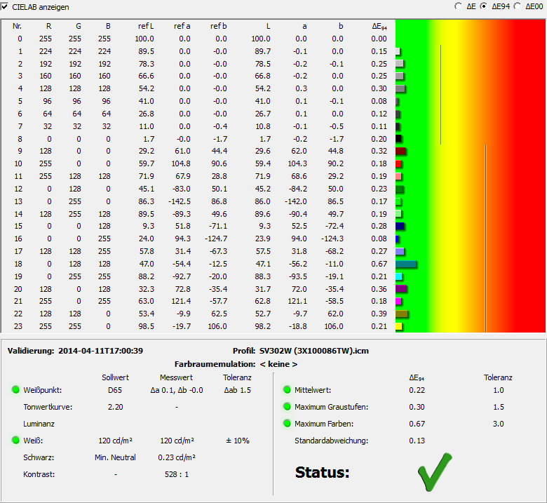

    Monitor wurde nach einer Warmlaufphase mit einem i1 Display Pro direkt mit der Spectra View Software Profiliert.

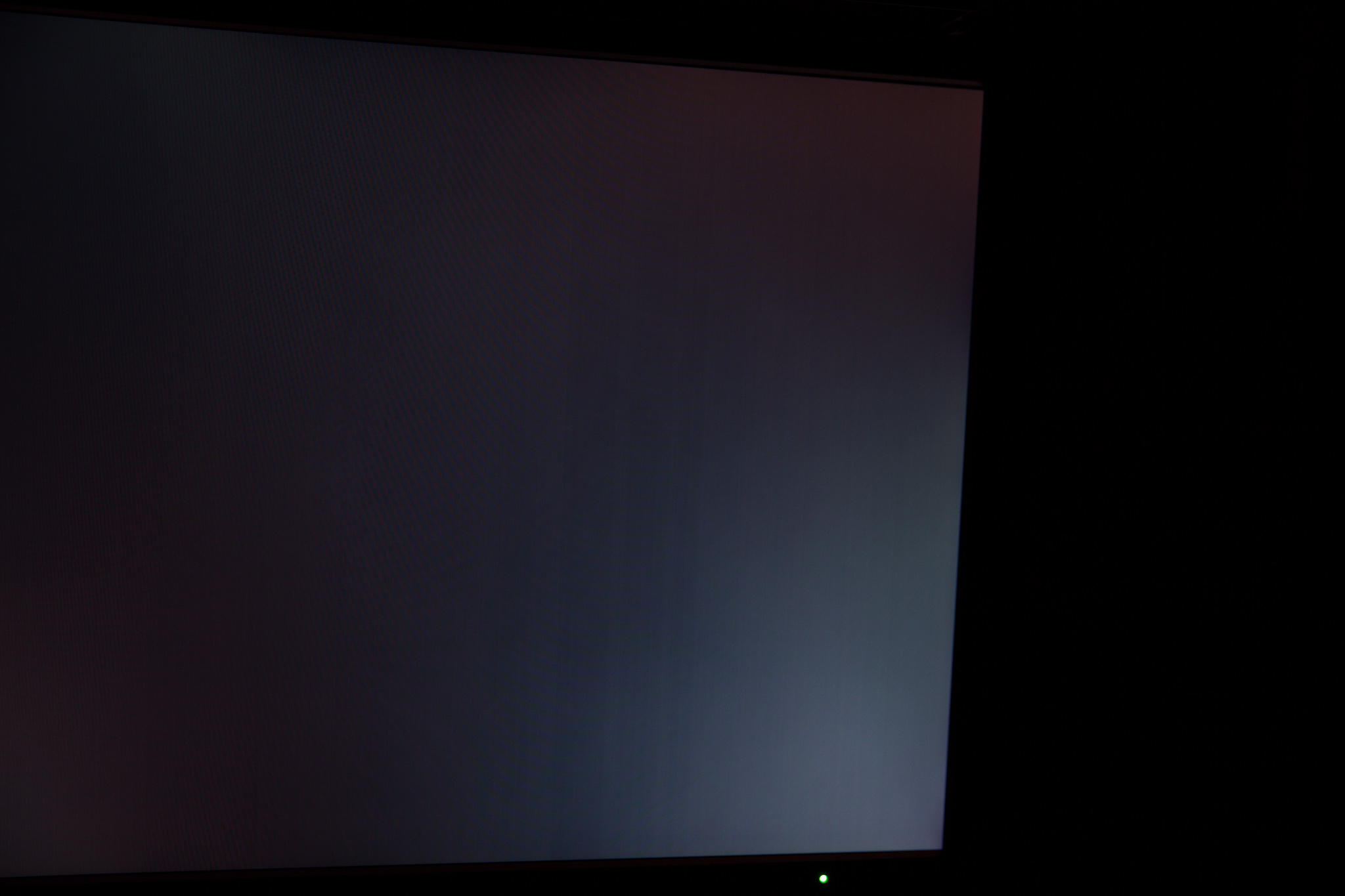

    Die Anzeige von dunklen oder schwarzen Bildern führt zu einer Streifenbildung vor allem in der rechten Bildschirmhälfte.
    Sowas sollte doch bei so einem Display nicht auftreten!?!? ?(
    Ich habe die Streifen fotografiert, ich hoffe die Anhänge werden angezeigt.
    Arbeitszimmer war dazu abgedunkelt (in wirklichkeit sind die Streifen auffälliger als auf den Fotos)
    Eine gute Ausleuchtung von schwarzen Hintergründen scheint bei diesen Panels schwer zu sein soviel wusste ich schon... nur von solchen Streifen habe ich noch nie was gehört. Bildungslücke? 8|
    Wer hatte/hat gleiches Problem? Monitor zurück gehen lassen? :wacko:
    Danke für eure Antworten :thumbup:
    Also das ist ein komplett schwarzes Bild? Oder ein selbst erstellter Farbverlauf?
    Wie sieht der Monitor denn in der Werkseinstellung aus? Sind die Streifen da auch zu sehen?
  • Hallo Andi,
    Dieses Bild ist kompett schwarz ohne Verlauf. Monitor hatte in den Werkseinstellungen den gleichen Effekt :wacko: Die Stereifenbildung fällt überall da auf wo dunkle Farben zu sehen sind und bei schwarz eben am meisten.
    Ich dachte es wird duch die Einstellung besser aber leider hatten sie keinen Einfluss darauf.

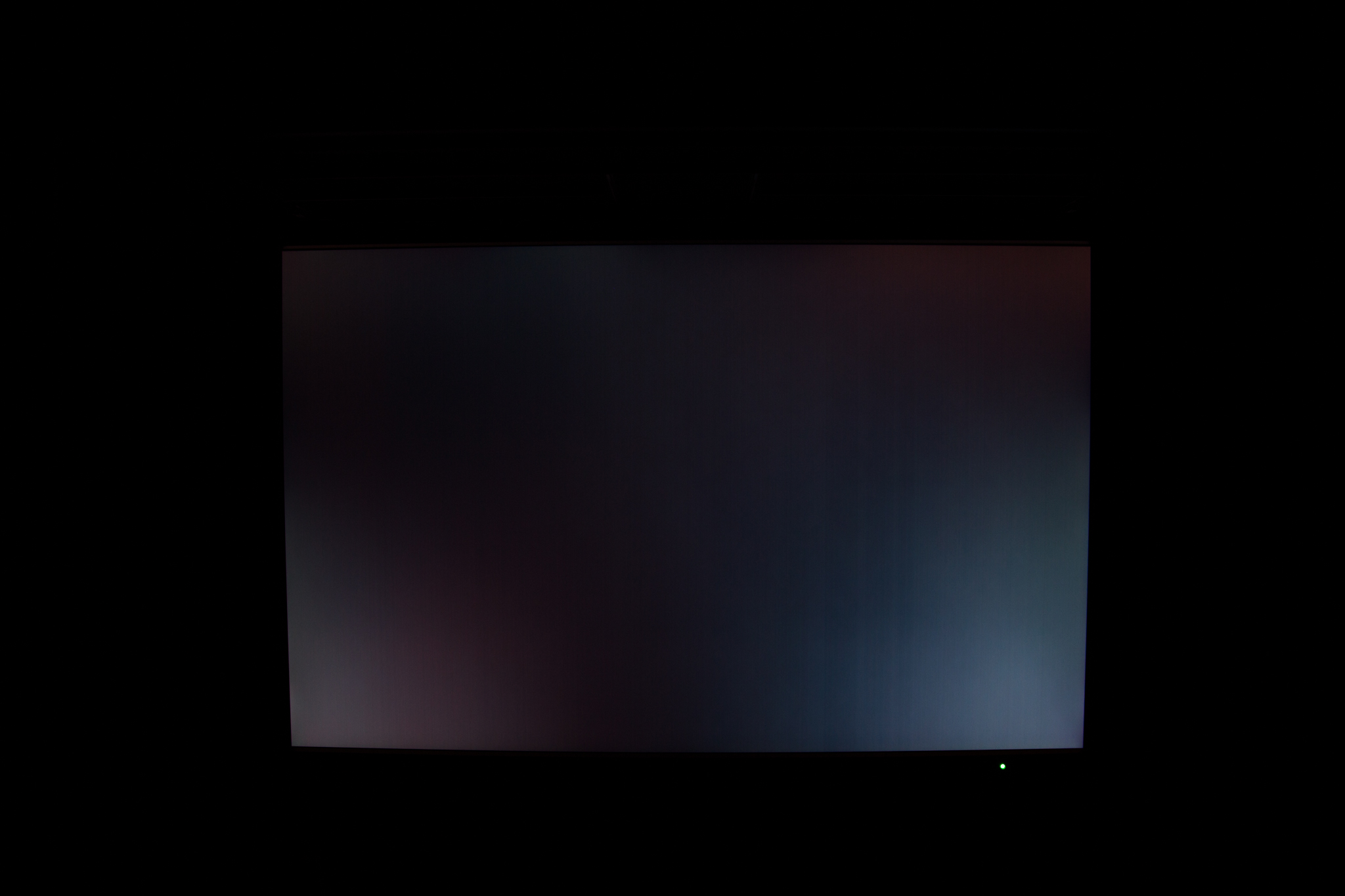

  • Die Streifenbildung konnten wir auch beim Testgerät feststellen:
    allerdings kann ich nicht beurteilen, wie stark der Effekt bei Dir ist. Das wird sicher auch abhängig vom konkreten Monitor variieren, d.h. der Serienstreuung unterliegen. Bei unserem DELL U3014 (gleiches Panel) trat es nicht auf. Das kann bei einem weiteren Gerät schon ganz anders aussehen. Im Bild der Ausleuchtung mit langer Belichtungszeit ist das festgehalten.
    Ich werde an der Sache dranbleiben und unsere sowie deine Fotos NEC zukommen lassen.
    Denis
  • Danke für die Info, bei mir scheint es aber echt schlimm zu sein. Es fällt halt echt auf wenn man Bilder Bearbeitet. Mich stört es schon ganz schön. Ich muss morgen gleich nochmal mit meinem Händler sprechen was es da für Lösungen gibt.
    Ihr habt mir auf alle fälle weitergeholfen! Danke dafür :thumbup:
