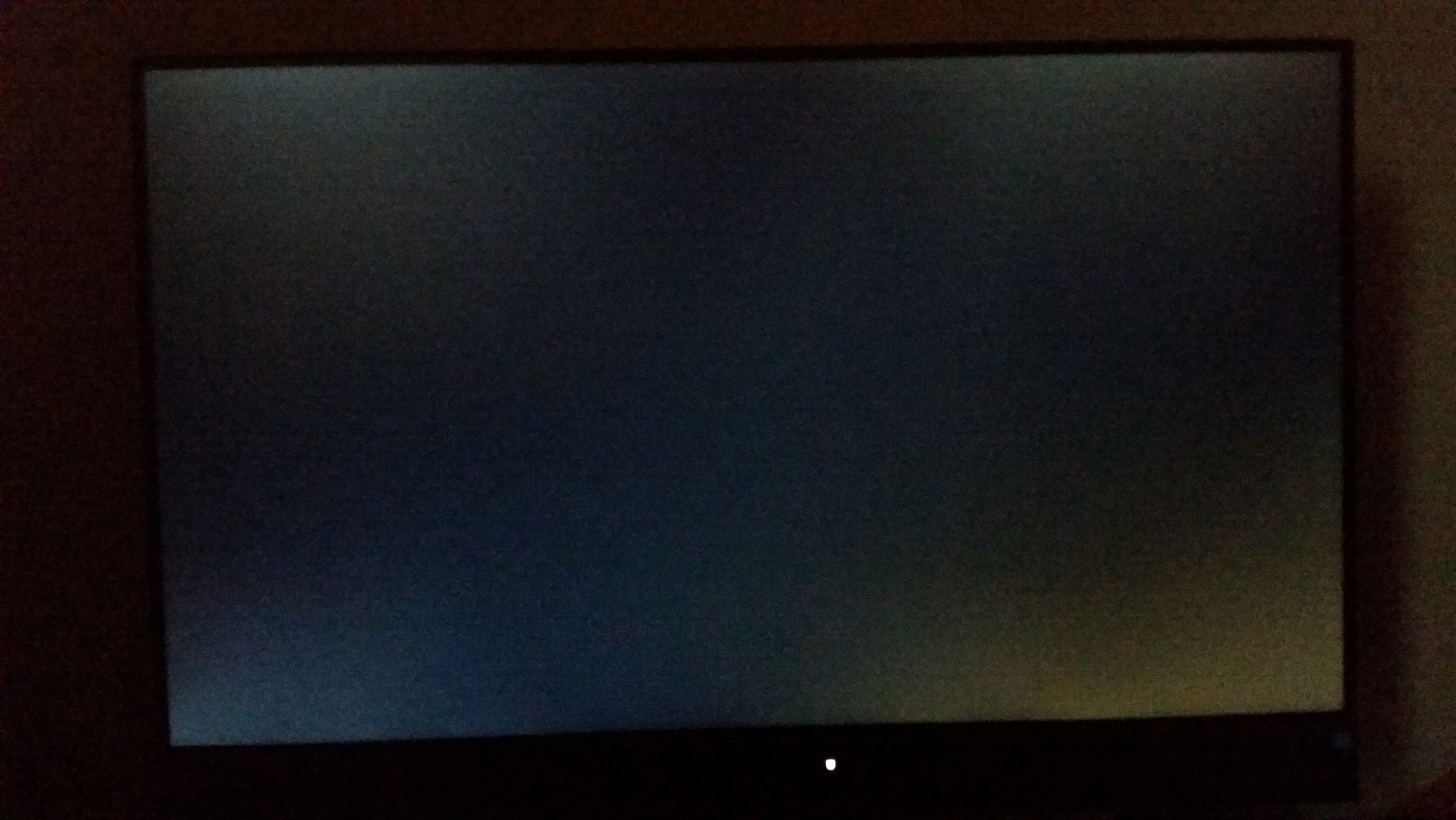

  • moin moin,
    ich habe mir oben genannten monitor aufgrund der guten testergebnisse hier gekauft.
    allerdings hat der monitor einige lichthöfe, wobei mich einer (unten rechts in der ecke) am meistens stört.
    monitor ist seit einer woche in betrieb.
    ich wollte mal fragen ob das normal ist, oder ob ich einfach nur ein montags modell erwischt habe und den umtauschen sollte.
    auf dem bild sieht das ganze ein wenig schlimmer aus , als es ist.
    alle anderen lichthöfe außer der unten rechts , sind nicht so aufdringlich.
    mfg stefan
    Die rechte untere Ecke hat allerdings auch einen gelbliche Touch, so dass hier schon der IPS-Glow mit eingeflossen sein dürfte. Insofern ist es Schwierig zu beurteilen.
  • genau auch dieses gelbliche macht sich halt stark bei spielen und bei filmen bemerkbar, was die anderen ecken nicht machen.
    vieleicht hat ja wer in diesem forum auch diesen monitor und kann mal sagen wie es bei den aus sieht.
    mfg stefan
  • Das gelbliche liegt also nicht am Monitor, sondern eher an deiner Sitzpositionen, wenn du wirklich gerade davor sitzen würdest, dürfte der Effekt daher kaum wahrnehmbar sein. Das gelbliche wirst du bei deiner aktuellen Sitzposition so auch bei fast allen Konkurrenzprodukten beobachten können.
  • mhhh, finde ich ein bischen komisch.
    da ich gerade mittig zum monitor sitze und den auch darauf ausgerichtet habe.
    mein alter lg mit tn panel hatte das nicht.
    aber wenn das normal ist, werde ich wohl damit leben müssen oder den wieder zurück bringen.
    schon mal danke für eure hilfe.
  • Natürlich hat ein TN-Panel kein IPS-Glow ;) Der verfälscht dafür aus einer niedrigeren Positionen die Farben sehr stark und erzeugt einen Negativeffekt.
