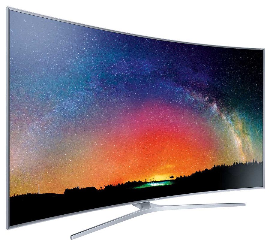

Samsung UE65JS9590: SUHD-Fernseher der Spitzenklasse holt das Beste aus der LCD-Technik
    Der Test des 65 Zoll Fernsehers Samsung UE65JS9590 ist online. Alle Fragen zum Testbericht und zum TV selbst können innerhalb dieses Themas gestellt werden.
    Im Test: Samsung UE65JS9590 (Bild: Samsung)
