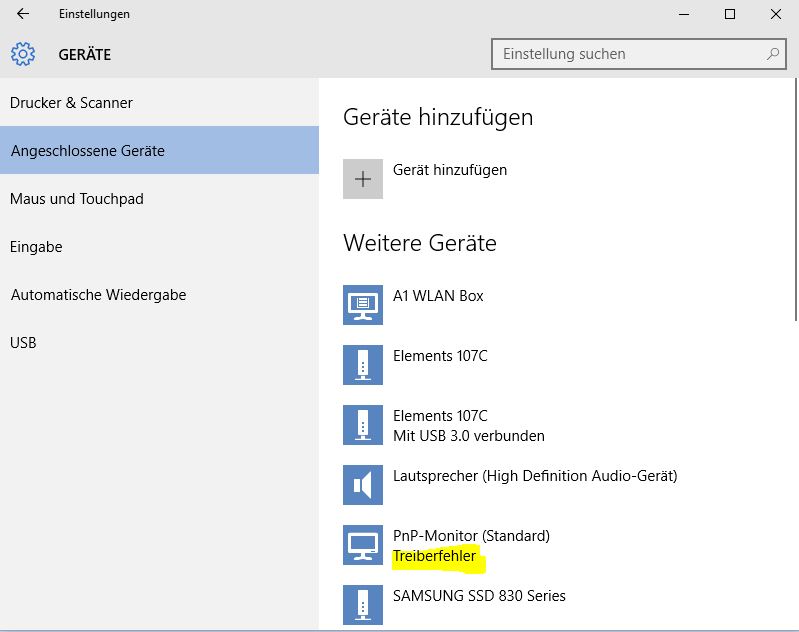

  • Die Geschichte geht weiter. Habe den Eizo Support mit E-Mail kontaktiert, bislang keine Antwort. Heute habe ich nach dem Start über Geräte den Monitor gesucht, dort wurde anders als im Gerätemanager ein Treiberproblem gemeldet. Habe darauf die Option "Deinstallieren" gewählt. Das passierte, aber am Screen hat sich nichts geändert. Anzeige blieb unverändert. Ich weiß jetzt nicht, und das ist mein Hauptbedenken, ob das richtige Monitorprofil geladen ist. Weiß jemand, wie ich das feststellen kann?
    Vielen Dank im Voraus!
    Franz
