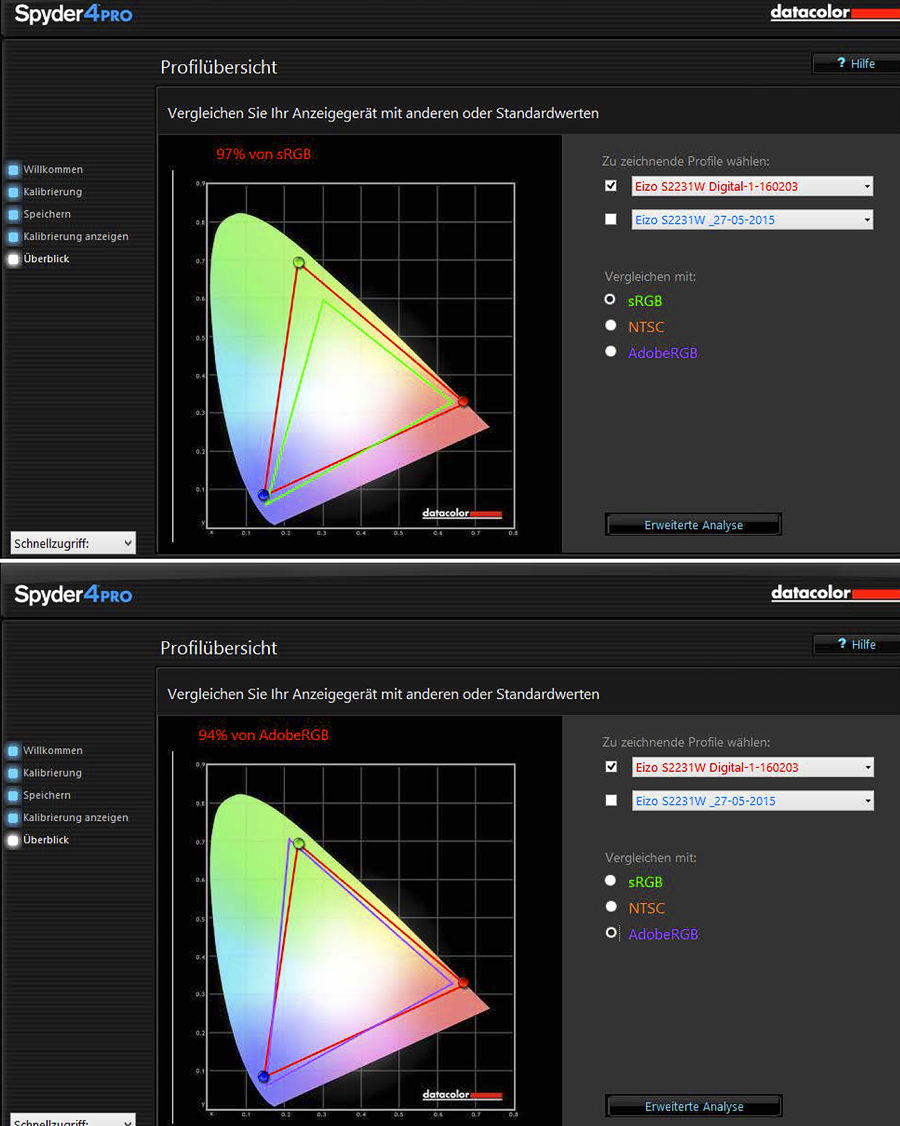

    • Checken, ob mein Spyder4pro alle Möglichkeiten des EIZO 240CS erfassen kann (Graubalance).
    • Die Einsetzbarkeit der beigelegten EIZO-Profile testen.
    • Prüfen, ob es eine Möglichkeit wie bei der Spyder4pro-Software gibt, welche die Farbraum-Größe grafisch darstellt. Ich würde gleich zu Beginn gerne wissen, wie sich der CS240 zum bisherigen Flexscan S2231W unterscheidet.

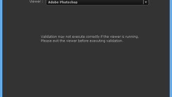

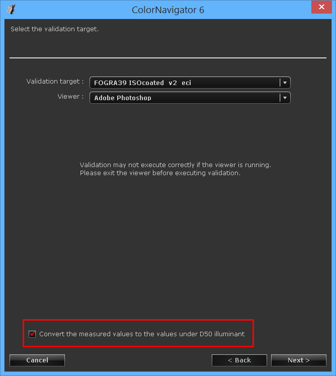

    Ich hänge die Ergebnisse an; soweit ich verstehe, ist das Kalbrierungsziel „Druck" nach diesen Ergebnissen für den Softproof eines Druckes in diesem Profil unbrauchbar.

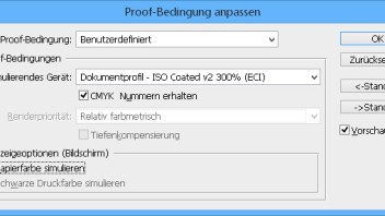

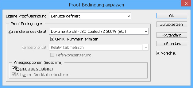

    Es gibt beim Ablauf der Eizo Softproof-Validierung einige Fallstricke. Kontrolliere bitte die Einrichtung deiner Proofsimulation (siehe Bild). In Color Navigator auch die chromatische Adaption der Messwerte vom Monitorweißpunkt nach D50 aktivieren (wenngleich du ohnehin mit D50 kalibriert hast).

    Daß die Profivalidierung aufzeigt, ob die Kalibrationsziele erreicht wurden, setzt, wenn ich richtig verstehe, voraus, daß den in der Kalibrierung getroffenen Einstellungen zu messende Soll-Lichtwerte unmittelbar zugeordnet sind. Stimmt das? Vielleicht verstehe ich nicht genau, was Kalibrierungsziele sind.
    In erster Linie zeigt die Profilvalidierung, ob das Monitorprofil den Monitor exakt genug beschreiben kann. Wenn er sich beispielsweise total nichtlinear verhält, kann das selbst in einem dicken CLUT Profil nur schlecht erfasst werden, von einem einfachen Matrix/shaper Profil ganz zu schweigen.
    Kalibrationsziel: Leuchtdichte, Weißpunkt, Tonwertkurve. Also z.B. 140 cd/m², D65, Gamma 2.2.
    Das überprüft man im Rahmen der Validierung letztlich gleich mit:
    => Siehe beispielsweise die erste Seite unserer Validierungsmessungen.
    dann verstehe ich, wie in Frage I – wenn JA … ausgeführt, nicht, warum meßbare Abweichungen nur verzeichnet, und nicht durch Nachjustieren behoben werden.
    Man kann ja eine erneute Kalbration + Profilierung im Anschluss durchführen, sofern Unstimmigkeiten auftreten. Das handelt man nicht im Rahmen von Kontrollmessungen ab.
    Die bereits zitierte behauptet (S. 60), es sei zum Softproof der PSOc_v3-Profile eine Farbtemperatur von 5800K ungeeignet, weil das Profil mit Papieraufhellern rechnet, die einen höheren Blauanteil emittieren, was durch blauere Farbtemperatur des Monitors dann gedoppelt wird (was ich schon konzeptuell überhauptnicht verstehe. Heißt das nicht, daß jedes Profil für den Softproof auf eine bestimmte Farbtemperatur hin angelegt ist, um richtig dargestellt zu werden, so daß man sich den nicht beliebig aussuchen kann, sondern die wählen muß, die zum darzustellenden Profil paßt?)
    [Exkurs]
    OBAs steigern den Weißegrad des Papiers durch Anregung im UV-Bereich und Emission im sichtbaren Bereich - und sind grundsätzlich ein Problem, schon beim echten Hardproof (Auflagenpapier oft mit Aufhellern, Proofpapier meist ohne). Hier spielt hinein, dass die Messung der Vorlagen bislang meist nach Messbedingung M0 (Lichtart A*, geringer, undefinierter UV-Anteil), selten gar nach M2 (mit UV-Sperrfilter) durchgeführt wurde. Mit der neuen ISO 12647-2:2013 wird M1 bevorzugt, und damit ein höherer, definierterer UV-Anteil. Es bleiben genügend Probleme, z.B. was die Anregung in der Abmusterung betrifft. Im Ergebnis können zwischen Prüf- und Auflagendruck weiterhin deutliche visuelle Unterschiede entstehen
    * Wichtig: Die in einem ersten Schritt ermittelten Reflexionswerte sind beleuchtungsunabhängig, da zuvor immer auf einem Weißstandard kalibriert wird.
    [/Exkurs]
    Das von dir beschriebene PSO Coated v3 Referenzprofil der ECI basiert auf neuen Charakterisierungsdaten (FOGRA51), die in Übereinstimmung mit der neuen ISO 12647-2:2013 ermittelt wurden. Damit fallen (=> Messbedingung M1) die optischen Aufheller nun stärker ins Gewicht.
    Für die Proofsimulation am Monitor bei paralleler Abmusterung eines Prüf-/ Auflagendrucks gilt: Der Monitorweißpunkt sollte visuell mit dem Papierweiß zusammenfallen. Hier gibt es schon ganz ohne Aufheller genügend Unwägbarkeiten, die ein rein farbmetrisches Matching ausschließen. So führt beispielsweise die eigentlich naheliegende emissive Messung des Papierweiß im Normlichkasten nicht zu einem sinnvollen Zielweißpunkt für die Monitorkalibration - schlimmer noch: Schon eine Abstimmung zweier Monitore ist auf rein messtechnischer Basis selten erfolgreich. Zwischen dem Weißpunkt meiner beiden Monitore liegt ein dE ~ 10 bei visueller Überstimmung (Beobachter-Metamerie => Hintergründe).
    Kurz: Den für dich und deine Umgebungs-/ Abmusterungsbedingungen passenden Weißpunkt musst du selbst finden, die 5800K sind aber ein brauchbarer Startpunkt. Bei rein isolierter Monitornutzung bist du ohnehin flexibel, zumal die Bedingungen im Heimbereich selten fixiert und definiert sind. Hier spielt die Adaptionsfähigkeit des Auges mit seinem "automatischen Weißabgleich" eine große Rolle.
