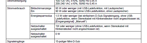

    Bei unseren Messungen steht unter der Tabelle immer:
    * Messwerte ohne zusätzliche Verbraucher (Lautsprecher und USB)
    Und im Test zum EIZO CG2420 steht unübersehbar:
    Eine USB-Verbindung mit dem Computer erhöht die Leistungsaufnahme um mindestens 5 Watt. In diesem Fall sollte man den Eizo CG2420 über seinen separaten Netzschalter ausschalten.
    Und das steht im EIZO Handbuch:
    Wie gesagt so ist es bei EIZO, dass es andere Hersteller auch anders schaffen, keine Frage. Deine Aussagen sind sowohl was die Messungen bei uns, als auch die Aussagen zum EIZO Handbuch schlichtweg falsch! Im Handbuch steht sogar der Maximalverbrauch mit und ohne USB.

    Im Datenblatt steht davon rein gar nichts. Im Handbuch steht "weniger wie 0,5W ohne angeschlossene USB Geräte" und keine Silbe mehr. Kein Ton von 5W oder 8W oder ähnlichen.
    Und wenn in euren Tests steht "wie gehabt" hilft das auch nicht. Soll man alle Eizo Testberichte lesen bis mal eine USB Messung dabei ist? Außerdem wäre auch das sinnlos, weil das von Modell zu Modell nicht vergleichbar ist. Entweder man misst es und schreibt es hin oder man misst es nicht und schreibt es nicht hin.
  • Also im Manual vom EV2750 steht (eizo.de Download) :
    0,5 W oder weniger (Standarteinstellungen, DisplayPort-Eingang, keine USB Geräte angeschlossen.) Und ich verstehe unter "Keine" das auch kein Up-Link angeschlossen ist.
