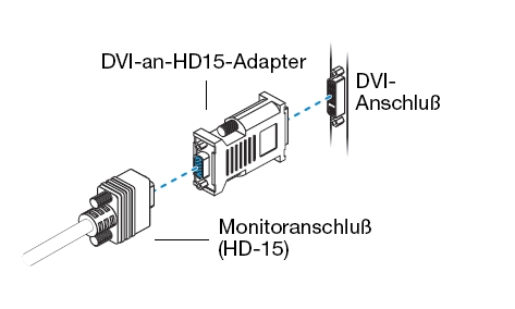

    Ich habe deshalb ein VGA-Kabel mit einem HD-15/DVI-I-Adapter ausgerüstet und das Kabel über den analogen HD-15-Ausgang der Grafikkarte mit dem DVI-I-Eingang des Monitors verbunden. Beim Hochfahren des PCs blieb der Monitor schwarz (kein Signal). Ich habe deshalb den uralt HD-15/DVI-I-Adapter gegen einen neuen ausgetauscht. Das Ergebnis war das gleiche: kein Signal am Monitor.

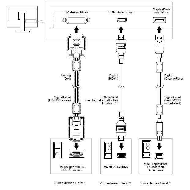

    Der Monitor hat entgegen Deiner Annahme keinen DVI-D-Anschluß,sondern neben den 2 digitalen Anschüssen (DP und HDMI) einen digital/analogen DVI-I-Anschuß (24+5-Pole). Es sollte daher möglich sein, über den DVI-I-Anschluß sowohl digitale als auch analoge Signale zu übertragen. In der Bedienungsanleitung des CS240 () sind auf Seite 36 verschiedene Anschlußmöglichkeiten aufgeführt (siehe Abbildung). Das linke Schema zeigt den analogen Anschluß über ein FD-C16-Kabel von der 15-poliger Mini-DSub-Buchse der Grafikkarte zur DVI-I-Buchse des Monitors.
    Das ist die Anschußvariante, die ich mit meiner VGA-Kabel+VGA-DVI-I-Adapter-Konstruktion verwirklicht habe. Das sollte theoretisch funktionieren. In der Praxis bleibt der Monitor aber leider schwarz. Was habe ich übersehen?

    Das D-Sub zu DVI-A Kabel bei Amazon ist sicher eine gute Idee. Ich hatte aber inzwischen das sündhaft teure "Eizo-Origialkabel" FD-C16 (D-Sub zu DVI-I) bestellt. Mein Gedanke war, wenn das nicht funktioniert, werde ich den Monitor zur Reparatur abholen lassen. Habe ich inzwischen auch so mit dem Reparaturservice abgesprochen.
    Die Frage, ob die Matrox-Grafikkarte G550 analoge Signale am DVI-I Ausgang bereitstellt, kann ich nicht abschließend beantworten. Theoretisch sollte sie das (siehe Original-Abbildung aus dem Benutzerhandbuch).
    In der Praxis funktioniert es aber nicht: Ich habe einen anderen Monitor mit VGA-Eingang wie abgebildet angeschlossen. Leider kam aber kein Signal an. Ich glaube inzwischen, daß der D-Sub zu DVI-I Adapter die Schwachstelle ist.
