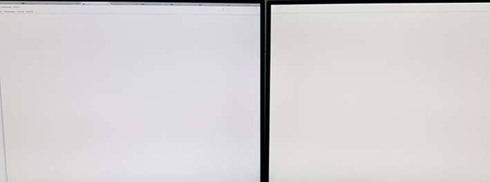

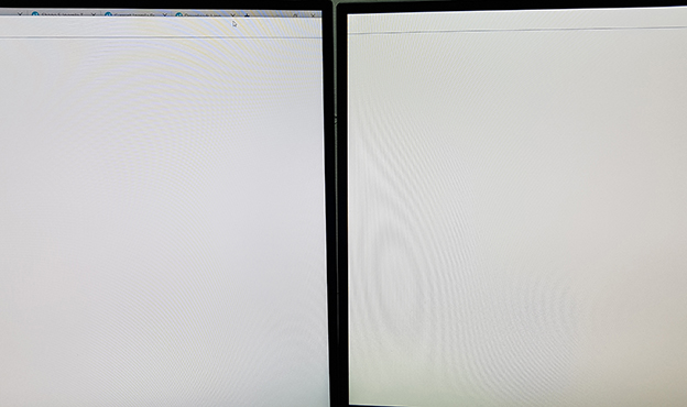

    Ich habe 2 Dell U2515H, beide mit miniDisplayPort angeschlossen. Ich habe hier 2 unterschiedliche Farben auf den Monitoren.
    Screenshot füge ich hinzu. Ich hoffe man kann es ein wenig erkennen.
    Die Einstellungen beider Monitore sind identisch, auch das Farbprofil unter Windows 10 in den Anzeigeeigenschaften sind die gleichen, trotzdem habe ich ein unterschiedliche Farben
    Kann mir hier jemand behilflich sein?
    Vielen Dank
    Du kannst das angleichen wenn Du mit einem Kolorimeter arbeitest, aber selbst dann kannst Du vielleicht noch Unterschiede erkennen.
  • Du könntest versuchen die Farbtemperatur der beiden Monitor aneinander anzugleichen, ob die Farbtemperatur frei einstellbar ist bzw. über die RGB Regler oder ob es nur Presets gibts müsste in der Anleitung stehen.
