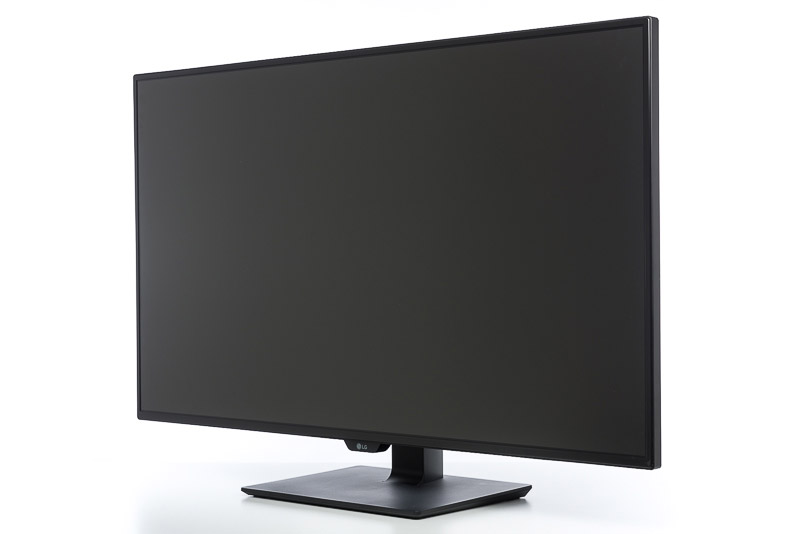

LG "Maximus" 43UD79-B der Gigant unter den PC-Monitoren im Test (Prad.de)
    Der Test des 43 Zoll 4K-UHD-Monitors LG "Maximus" 43UD79-B ist online. Alle Fragen zum Testbericht und natürlich auch zum Monitor selbst, können innerhalb dieses Themas gestellt werden.
    Im Test: LG "Maximus" 43UD79-B
