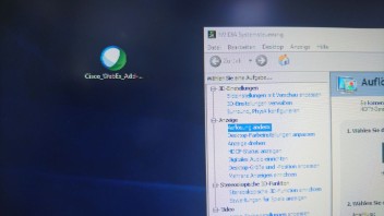

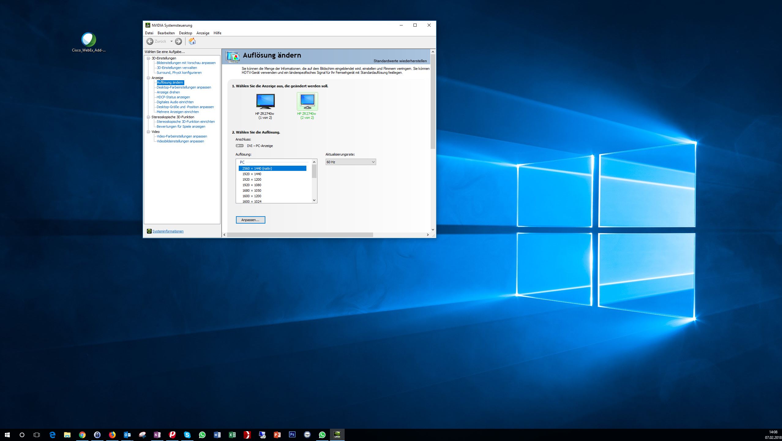

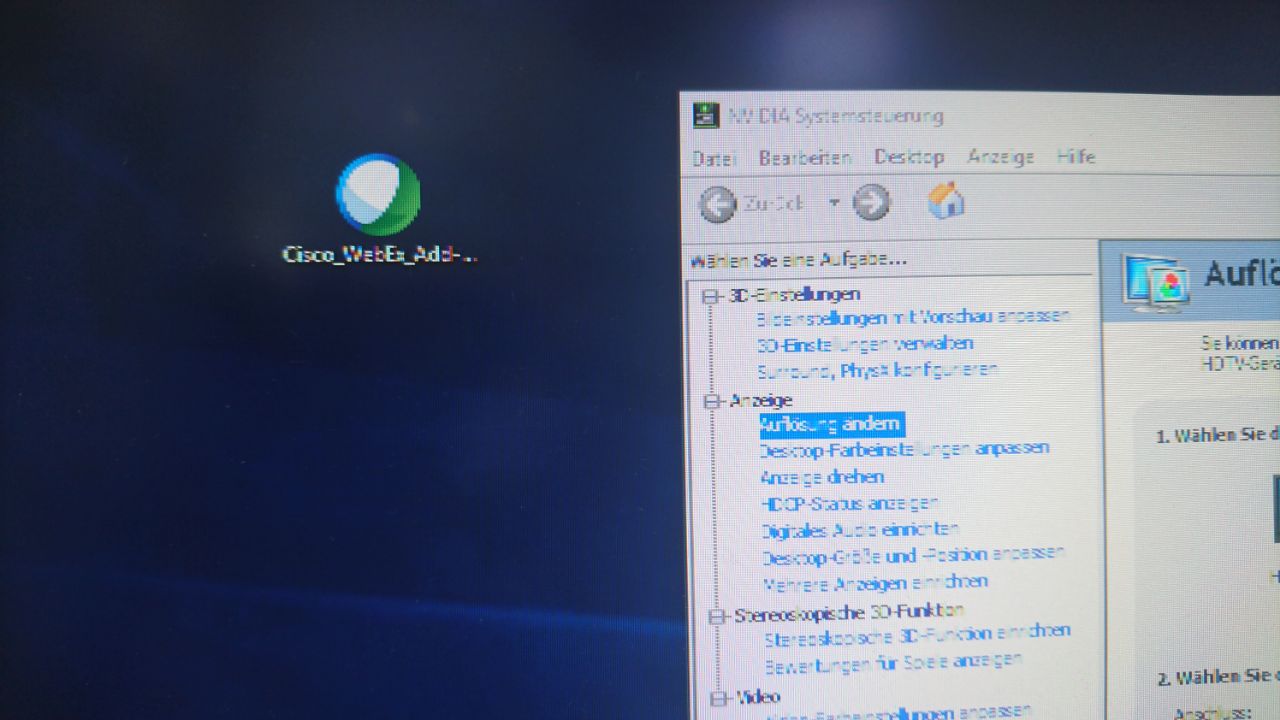

    Ich habe mal ein Bild mit angehängt
  • Komische Sache. Wenn es dir die Auflösung so anzeigt wie im letzten Bild, welche Auflösung wird in der NVIDIA Systemsteuerung angezeigt? Die native Auflösung wie im ersten Bild gezeigt oder die 1.360er Auflösung?
    An der maximalen Auflösung der GTX 1050 kann es nicht liegen, die schafft nämlich 7.680 x 4.320 Pixel bei 60 Hz. Wenn es immer der Monitor betrifft der am DVI Ausgang der Grafikkarte angeschlossen ist, kann es auch nicht am Monitor liegen. Was passiert wenn du nur einen Monitor anschließt, diesen aber am DVI Ausgang mit einem Dual-Link DVI Kabel? Selbes Problem oder alles einwandfrei? Wenn selbes Problem liegt es entweder am DVI Ausgang der Grafikkarte oder am Kabel. Günstiger ist es zuerst ein anderes Dual-Link DVI Kabel zu versuchen. Wenn das alles nichts hilft, bin ich langsam auch am Ende mit Ideen :/
