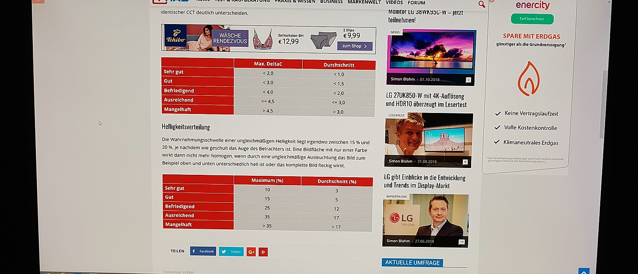

    Da BenQ selbst festgestellt hat, dass leichte Farbabweichungen vorhanden sind in manchen Bereichen. Muss man damit leben bzw. wird bei einem Umtausch BenQ auf seine persönlichen Toleranzgrenzen verweisen, die sicherlich bei meinem Monitor laut BenQ alle im Norm-Bereich sind. Wie schätzt ihr DeltaE-Werte in manchen Quadranten zwischen 0.6-1.03 ein? "Grund zur Sorge"? Mit meinem Auge kann ich diese in Form leichter Einfärbungen auf dem Monitor wahrnehmen, insbesondere bei einem reinweißen Hintergrund.
  • Anbei ein Bild, das die Einfärbung insb. des rechten Rands zeigt. Bei dem Handy-Foto habe ich keinen Weißabgleich vorgenommen, daher wirkt alles etwas "schmutzig", die Farbverschiebung am rechten Rand ist aber schön erkennbar. Umtausch oder nicht?
    Deckt sich das Beispielbild in etwas mit euren Messungen: https://www.prad.de/testberich…nq-sw2700pt/3/#Helligkeit oder fallen eure Messungen besser aus?
    Redest Du jetzt von einem Tausch innerhalb der 14 Tage oder eine Reklamation auf Garantie? Also ich denke nicht, dass das in die Garantie fällt.
    Also unsere Wertung sieht so aus: durchschnittliches DeltaC bis 1,0 sehr gut, bis 1,5 gut. Wobei einzelne Ausreißer bis 2.0 sehr gut und bis 3.0 gut sind. Delta C ist für die Farbhomogenität zuständig.
    Du sprichst hier von Dela E, also den Abweichungen von den Buntfarben. Damit bestimmt man aber nicht die Homogenität. Und sind hier tatsächlich alle Farbwerte gemessen worden oder nur die Grauwerte?
