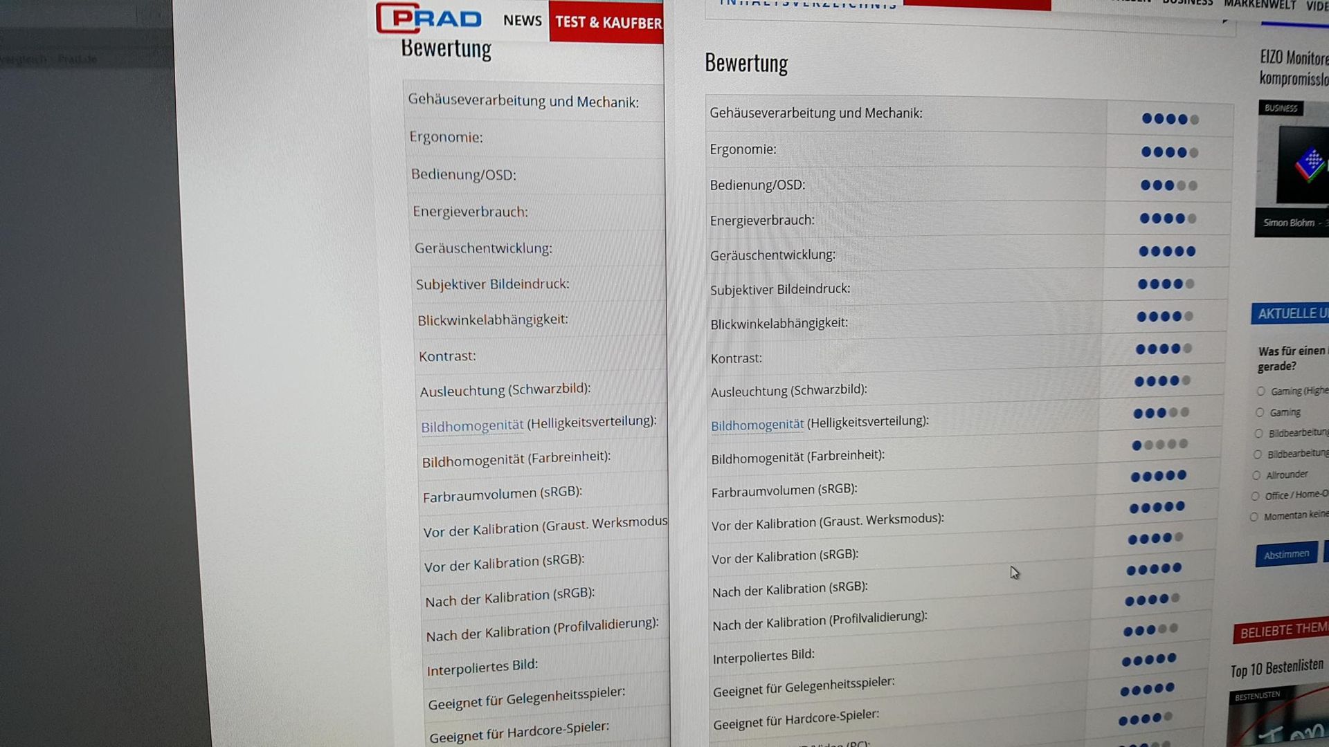

    Gerade habe ich gelesen, daß der GB3461WQSU-B1 von euch abgewertet wurde.
    Wegen "Farbunreinheit" heißt es. Tritt dies generell bei dem Bildschirm auf und woran erkennt das?
    Aufgrund des vorherigen sehr positiven Tests von Daniel Boll habe ich mir den Monitor vor 2 Wochen gekauft.
    Dieser Test ist leider verschwunden und auch nicht mehr im Google Cache zu finden.
    Welcher gerade Bildschirm in 34" wäre denn eine Alternative zu Iiyama?
    Update2:
    Jetzt ist der Negativ-Eintrag "Farbunreinheit" auf der Bestenliste nicht mehr zu finden. Zuletzt war es Platz 8 und aktuell Platz 7.
  • Daniel erstellt die Top 10 Listen, macht aber keine Tests. Die Farbunreinheit ermitteln wir mit einem Kolorimeter. Hast Du dir den Test zu diesem Monitor mal durchgelesen?

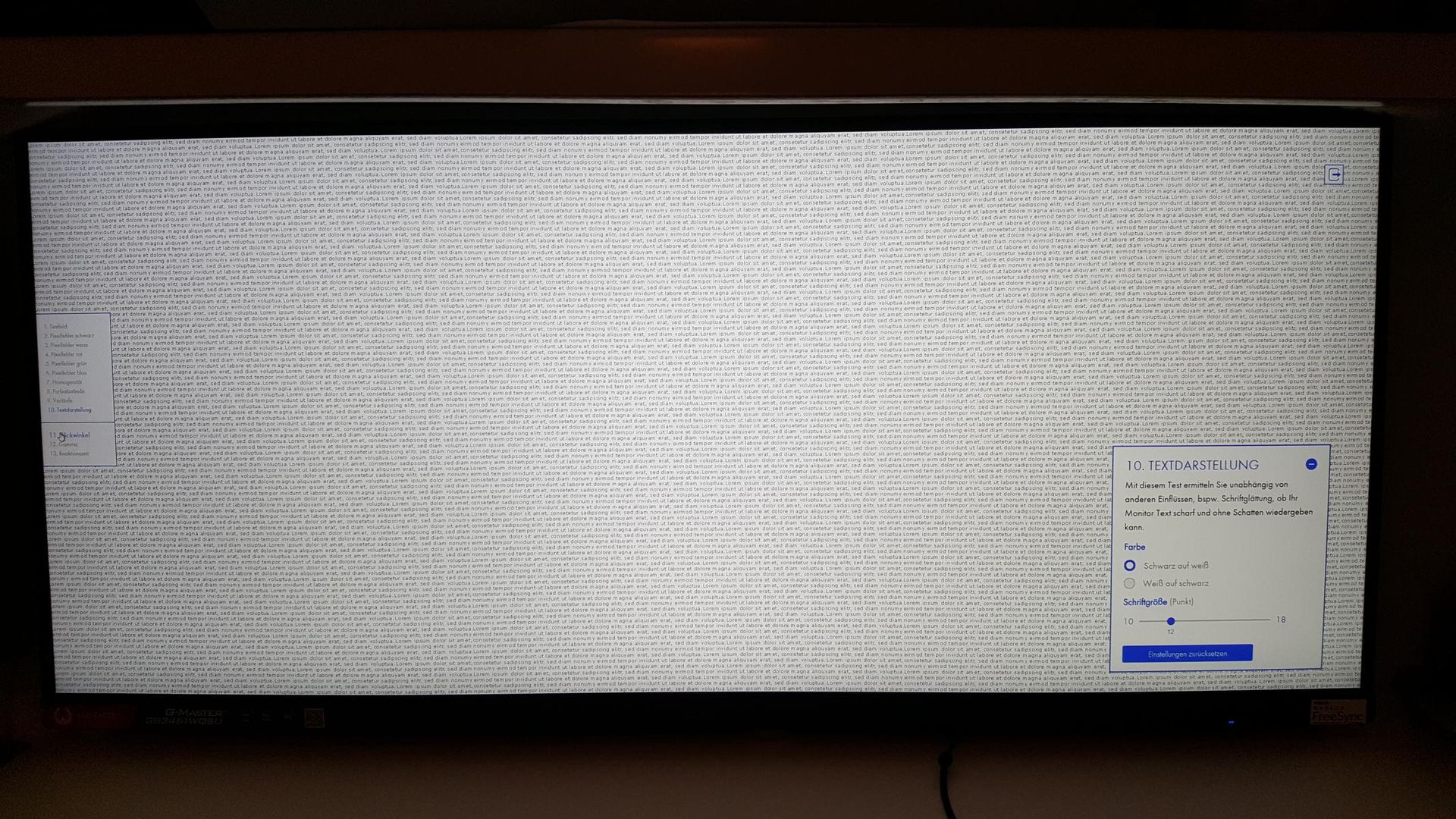

    Folgendes Symptom habe ich festgestellt: Text erscheint nicht durchgehend schwarz, sondern Buchstaben sind mal blau, mal gelb. Leider sieht man dies auf einem Smartphone-Foto nicht.
    Das kommt mir spanisch vor. Kennt ihr das Phänomen?
    Habe etwas im Netz gefunden, was genau wie bei mir aussieht.
    Das soll unter "subpixel antialiasing" laufen. Läßt sich dies in den Einstellungen beheben oder ist der Monitor defekt?
    Das zweite Foto ist von meinem Monitor. Links Vivaldi Browser, rechts Edge. Seltsamerweise erscheinen die Verfärbungen des Textes im Edge nicht.
    Es gibt noch einen Tip, nämlich Cleartype Text in Windows 10 zu deaktivieren.
  • Also wenn es nur in diesem Vivaldi Browser zu sehen ist, dann dürfte es doch ein Problem des Browser sein und nicht vom Monitor, denn sonst würde es unter Edge, Chrome oder Word doch genauso aussehen.
  • 1. Genau so war die Gegenüberstellung gemeint.
    Die Deaktivierung von ClearType hat möglicherweise das Problem behoben. In Word sehen Texte auch gut aus.
    2. Leider verstehe ich die Ausführungen zur Farbreinheit nicht.
    Könntest du mir kurz erklären, woran ich Farbunreinheit im Desktopbetrieb und in Spielen erkennen kann?
    Gilt das für die gesamte Baureihe oder nur für das getestete Exemplar?
  • Das kann man mit einem Kolorimeter messen, oder wenn es sehr schlecht ist ein weißes Bild anzeigen. Wenn es rechts grünlich und links rötlich ist, dann ist die Bildhomogenität (Farbreinheit) nicht sonderlich gut. Aber das erkennst Du bei bunten Bildinhalten nicht.

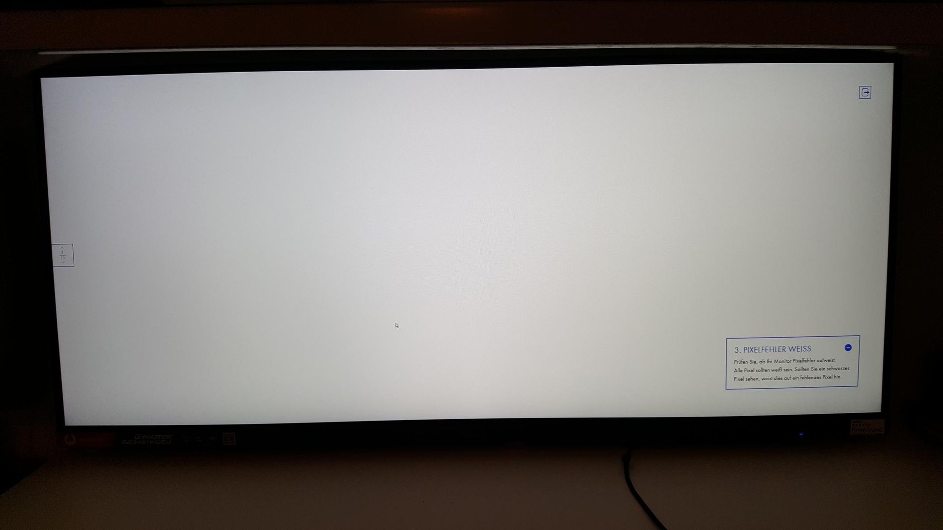

    Die Fotos unten geben meine Wahrnehmung nicht wieder. Allerdings zu den Rändern hin wirkt das weiße Eizo-Bild dunkler. Ist aber vielleicht auch der Blickwinkel.

  • Dass die Randbereiche etwas dunkler sind, ist nicht unüblich. Ich finde das weiße Bild völlig in Ordnung. Die Frage bezüglich FreeSync solltest Du iiyama stellen, da habe ich leider keine Informationen. Aber auf der Webseite steht ja FreeSync Premium Pro und das muss er erhaben, wenn er HDR-Unterstützung besitzt. FreeSync und FreeSync Pro bieten keine HDR-Unterstützung. Und HDR kannst Du im OSD sicher auswählen.
