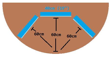

    Der Monitor sollte in folgendes Setup passen
    (Wenn der Bildschirm kein Pivot hat aber VESA kann ja eine Halterung gekauft werden die Pivot kann...)
